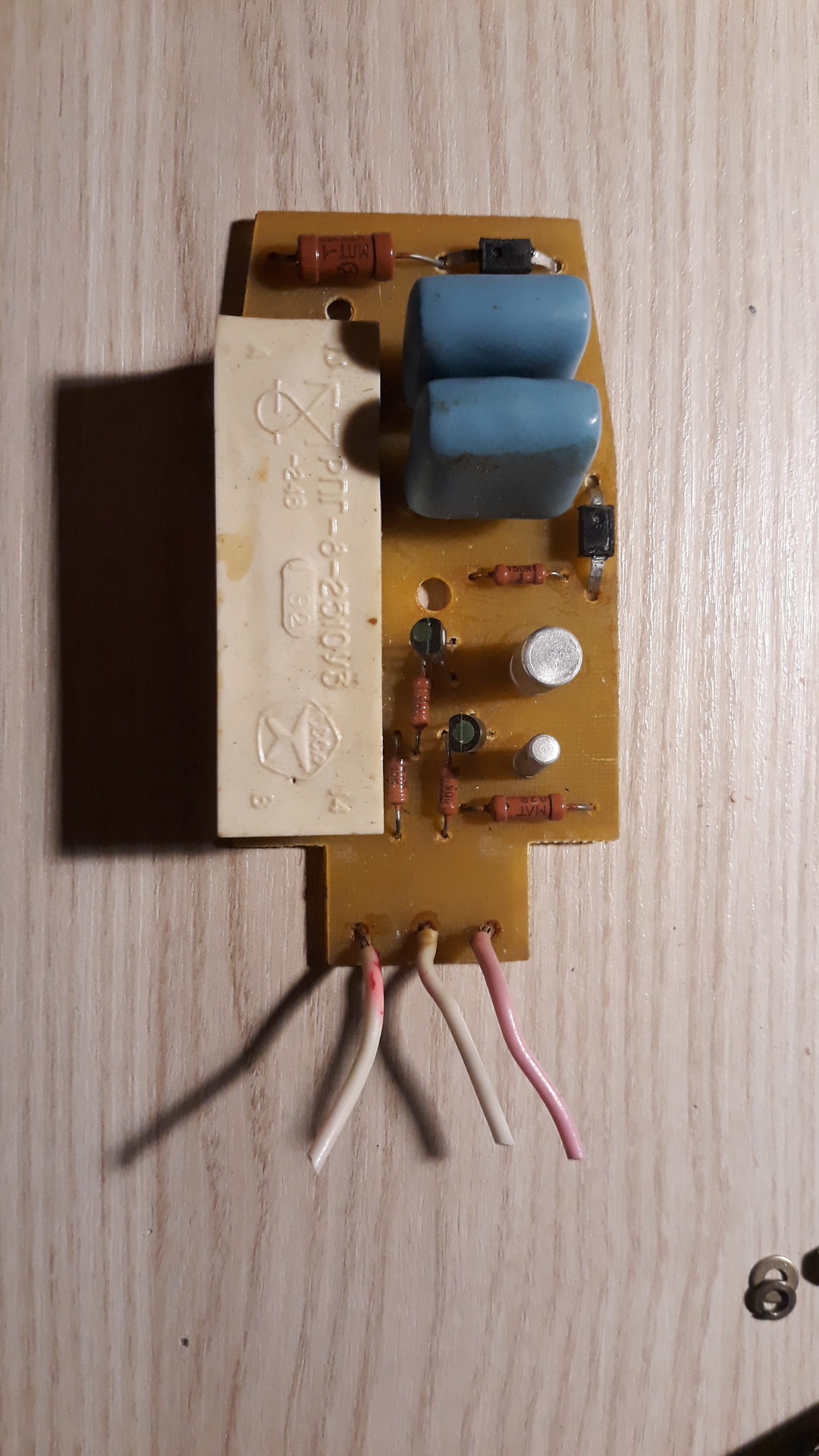

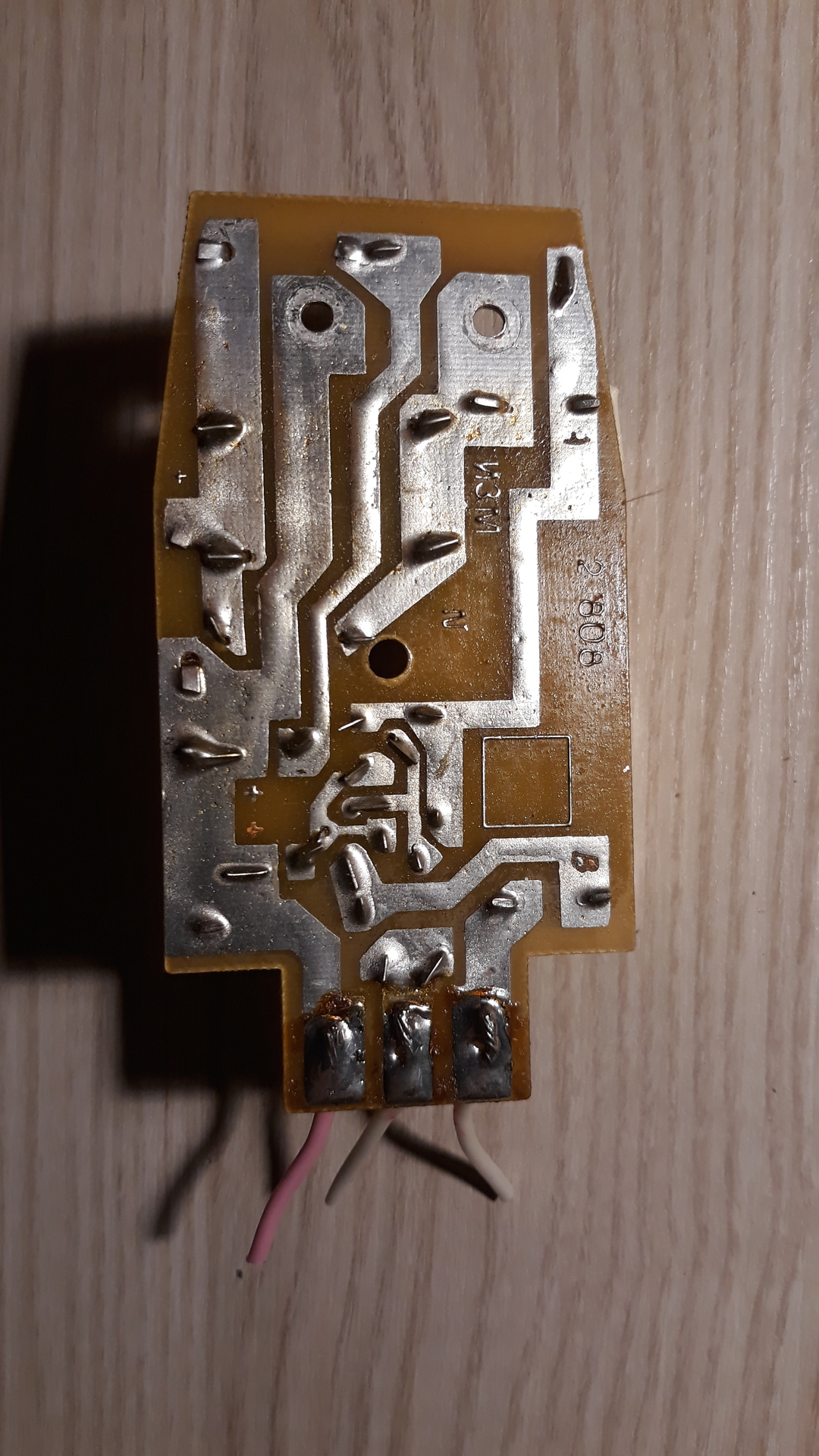

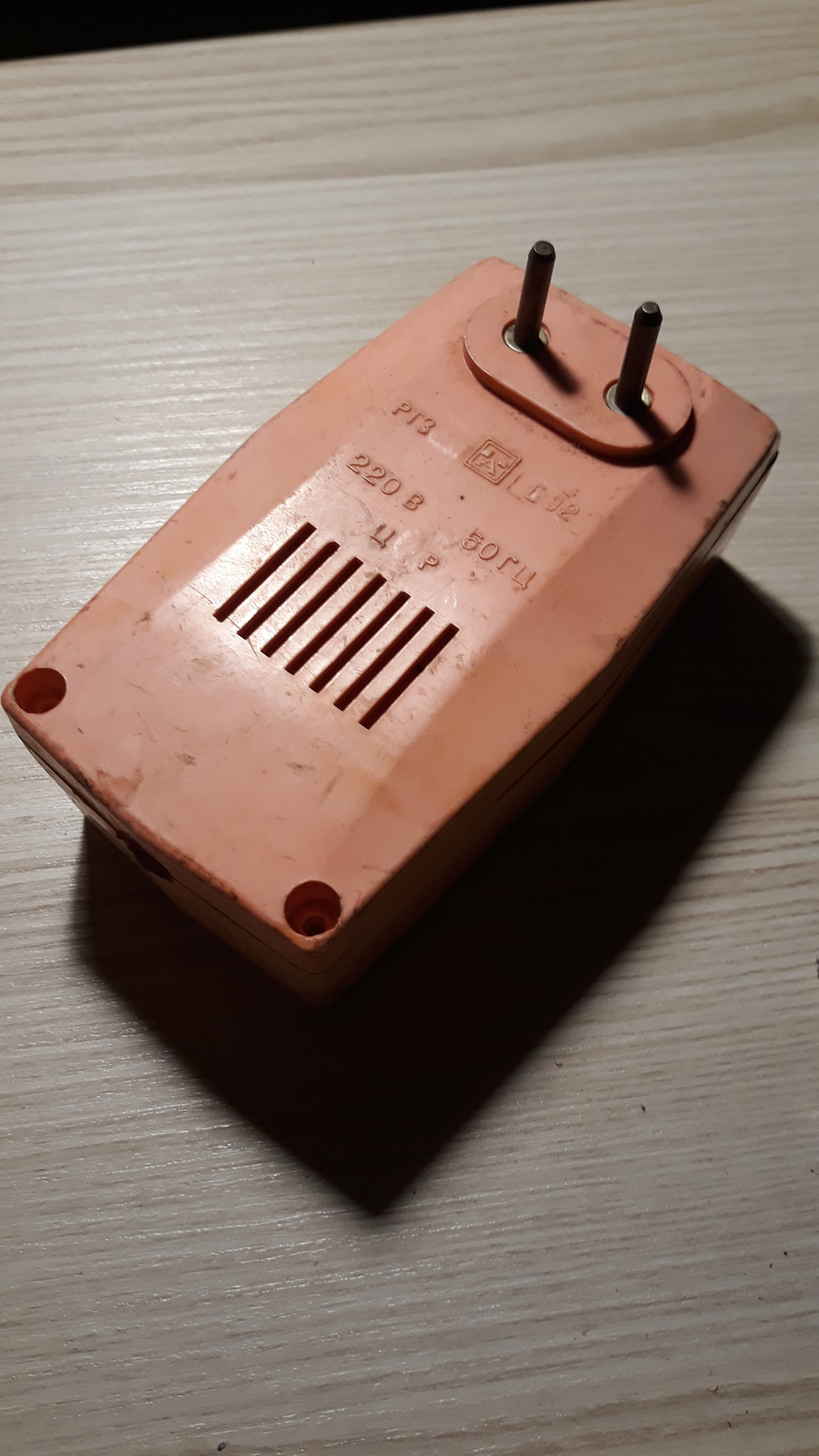

(#) Petike05 hozzászólása Feb 25, 2023 /
Helló! Nagypapámnál találtam ezt a dolgot, azt mondja nem tudja mi ez, de valami vizzel is kapcsolatos dolog. Valakinek van valami ötlete?
(#) Gafly válasza Petike05 hozzászólására (») Feb 26, 2023 /
Akár ruszki vízkőirtó is lehet.
Víz közelébe nem tenném, mert a villásdugó egyik ága közvetlenül ki van vezetve...
13 alkatrész van benne, könnyen vissza lehet rajzolni.

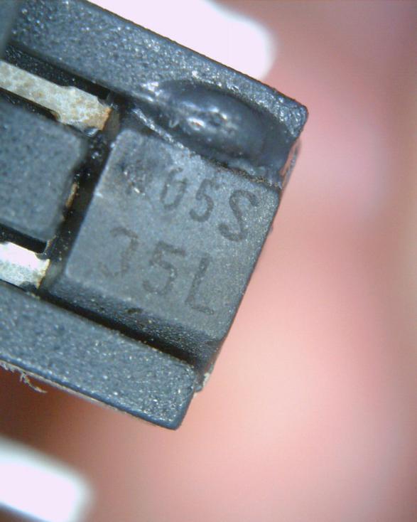

Meg szeretném tudni, hogy mi ez a kis dioda szerü alkotrész? Köszönöm a segítséget!
(#) kaqkk válasza cxaba hozzászólására (») Feb 26, 2023 / 1
Biztosíték.
(#) CIROKL válasza Petike05 hozzászólására (») Feb 26, 2023 /
Orosz remegős búvár szivattyú védelme volt valaha.
(#) cxaba válasza kaqkk hozzászólására (») Feb 26, 2023 /
Akkor vólna még egy kérdésem, hogy tudom kimérni, hogy jó vagy nem, mert én amit mértem 1,5 Mega az ellenállása?
Mégegyszer köszönöm!
Tisztelettel
Ha nem zárlatot mértél akkor rossz cserélni kell .
(#) Petike05 válasza CIROKL hozzászólására (») Feb 26, 2023 /
És milyen szempontból nyújtott védelmet? Motor leégése ellen vagy nem tudom...?
Valami hasonló ,viszont ott csak tekercs volt az remegtette a membránt ,szerintem az áramfelvételt figyelte.
(#) vision61 válasza Petike05 hozzászólására (») Feb 26, 2023 /
Néhány szovjet búvárszivattyút elhasználtunk, de én még egyikhez sem kaptam ilyen adaptert, nem is értem, hogyan védhette volna, mi ellen. A szivattyúban lévő nyitott vasmagos tekercs közvetlenül volt rákötve a hálózati feszültségre.
Ami biztos, a panelen bal oldalon lévő fehér dobozka egy 24 V-os 1 áramkörös relé.
Kondenzátoros táp, 2 db KTxxx tranzisztor, 2 db elektrolit kondi, néhány ellenállás. Behúzott relé esetén, a két szélső vezetéken kapcsolta a bemeneti feszültséget. De mi vezérelte a középső vezetéken keresztül?
A hozzászólás módosítva: Feb 26, 2023
(#) uniman válasza Petike05 hozzászólására (») Feb 26, 2023 /
A nagy fehér РПГ-8-2510У3 egy reed relé...
(#) cxaba válasza kaqkk hozzászólására (») Feb 27, 2023 /
Ez egy lassan kióldó biztosíték? - vagy még mit lehetne tudni róla?
Tisztelettel
F.Cs.
(#) uniman válasza cxaba hozzászólására (») Feb 27, 2023 / 1
Írd be a böngésződbe és mindent megtudhatsz!

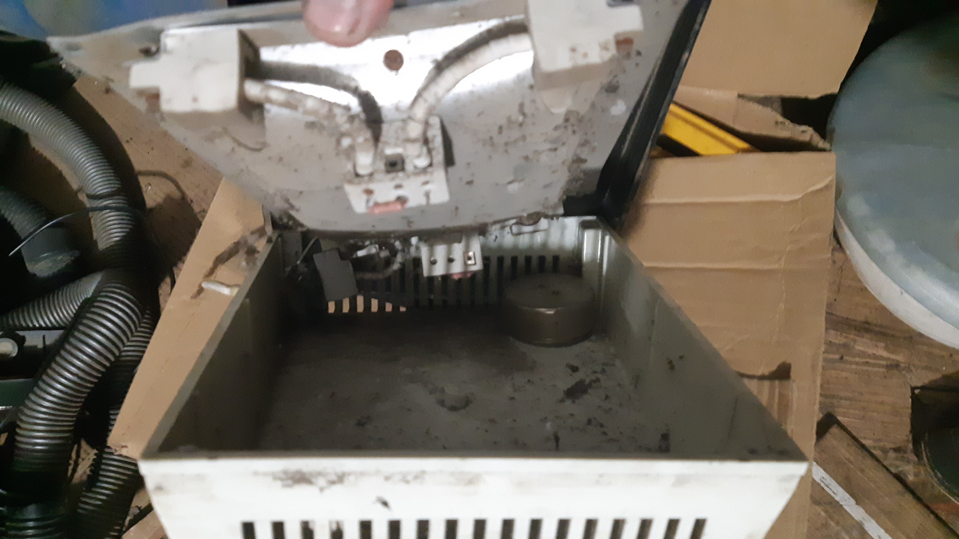

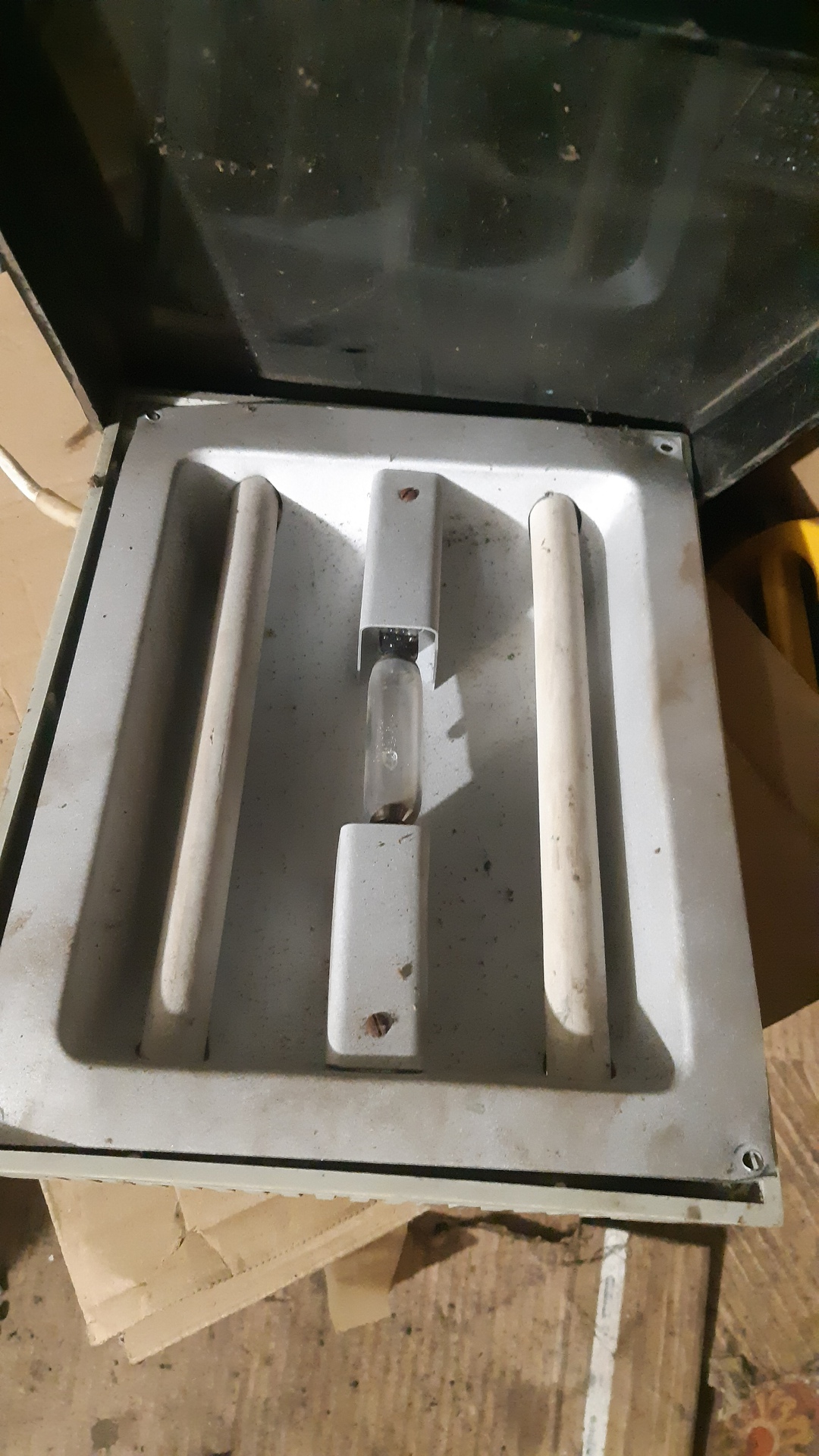

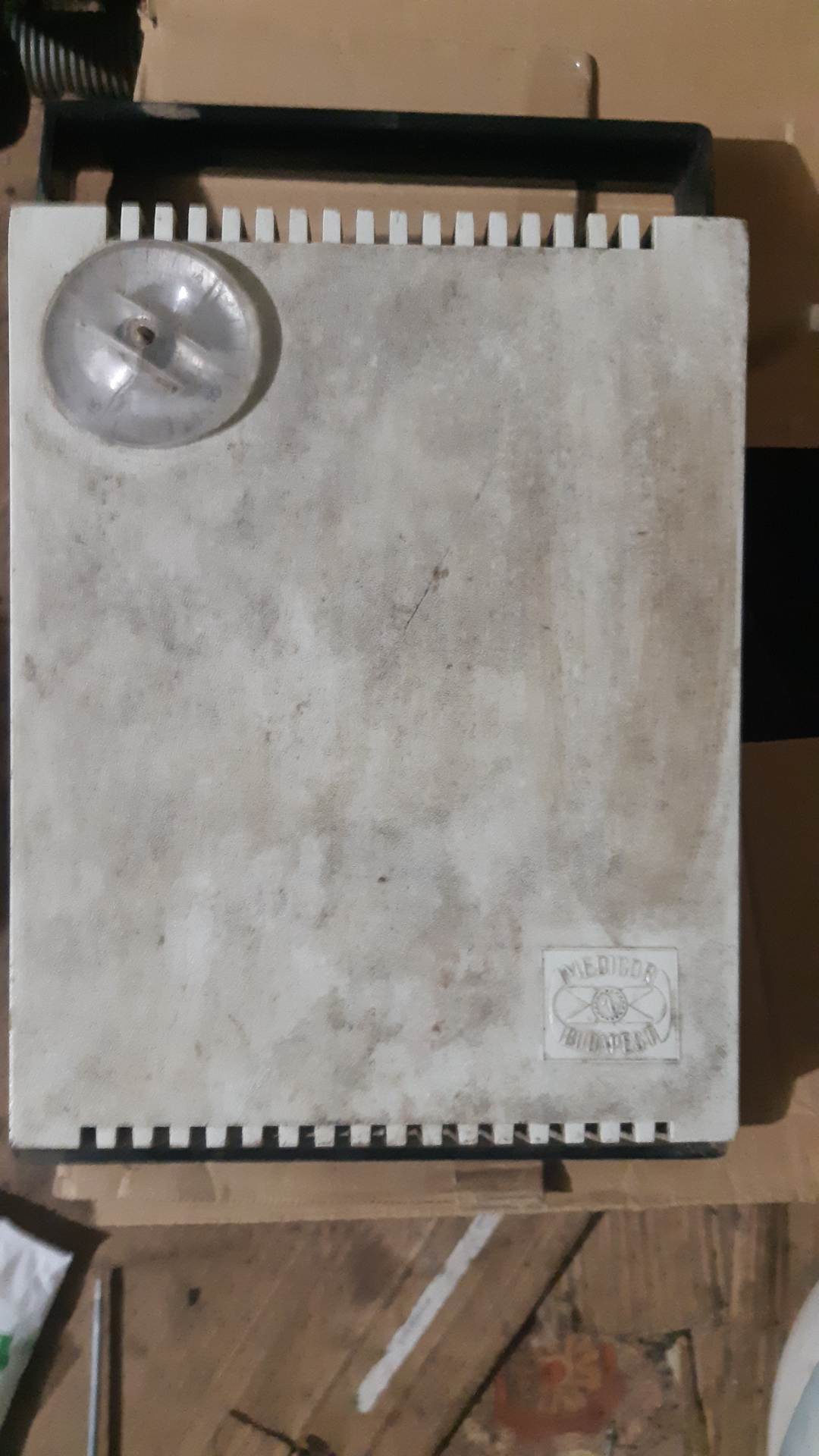

(#) ftirius hozzászólása Feb 27, 2023 /
Ez vajon mi célt szolgált?
Medicover Budapest
(#) torkosborz válasza ftirius hozzászólására (») Feb 28, 2023 / 1
Kvarc lámpának tűnik, valószínűleg 230V-os. Hasonló van itthon.
(#) proli007 válasza ftirius hozzászólására (») Feb 28, 2023 / 1
Hello! Kvardlámpa..
(#) mraulajos válasza ftirius hozzászólására (») Feb 28, 2023 / 1
Nekem is van egy ilyen lámpám. Kb 40 évvel ezelőtt vettem ajándékba a barátnőmnek. (most a feleségem) Testbarnítóként árulták. Adtak vele, egy a képen látható szemüveget is. Majd később, mikor próbálkoztam a nyáklap gyártással, ezzel világítottam meg. Elég jó hatásfoka volt.

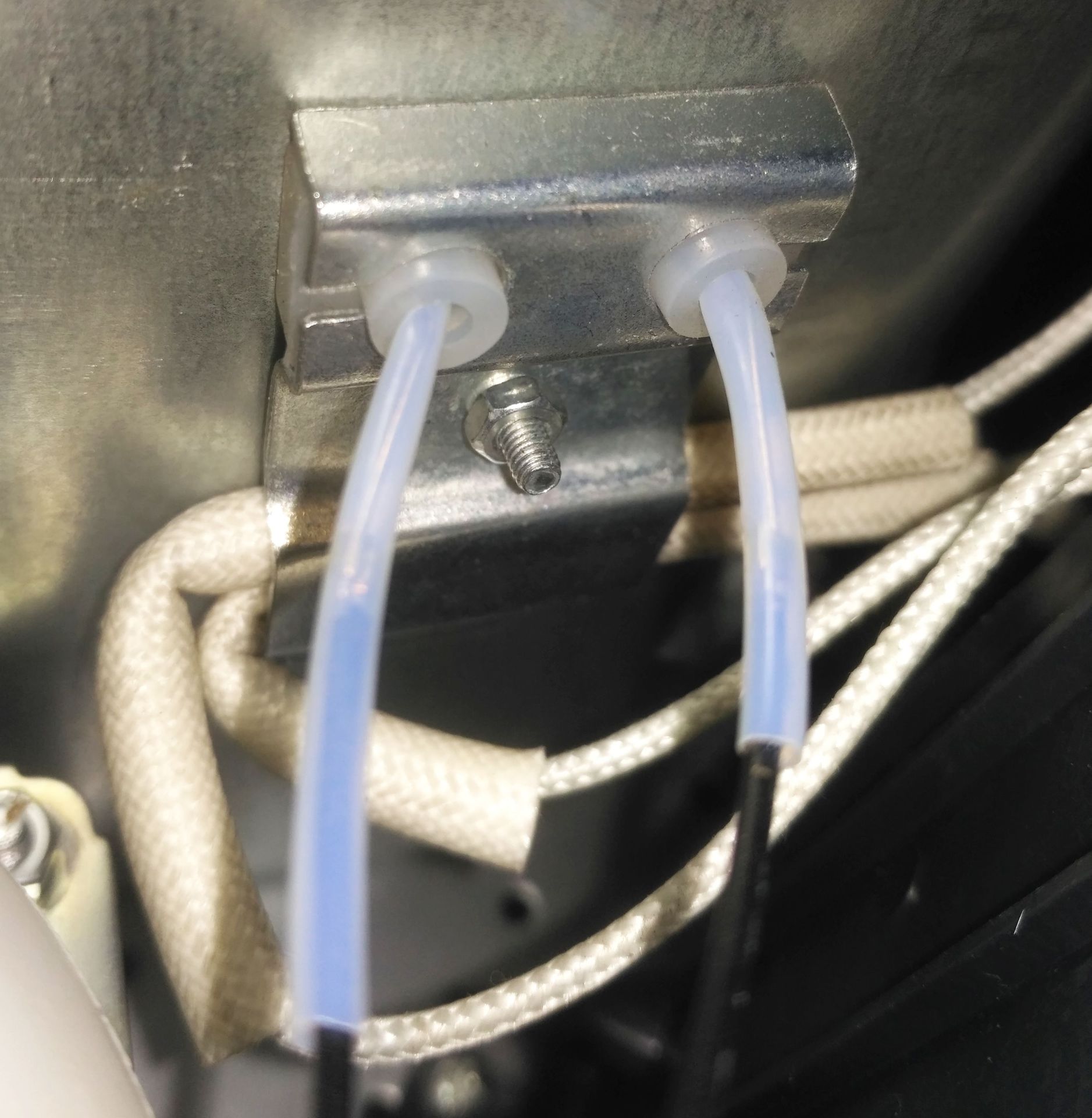

(#) yoss hozzászólása Feb 28, 2023 /
Szénkefe nélküli motorban tönkrement a HALL jeladó.
Ennyi látszik belőle.
(#) Suba53 válasza ftirius hozzászólására (») Feb 28, 2023 / 1
Én több mint 30 éve egy átalakított ( A fűtő cekasz helyett fénycsőgyújtó trafó előtéttel. ) ugyanilyen kvarc lámpával világítom le a Positiv20 technikával készített nyákjaimat. Tökéletes a feladatra.
Elnyűhetetlen darab, remélem az is marad.

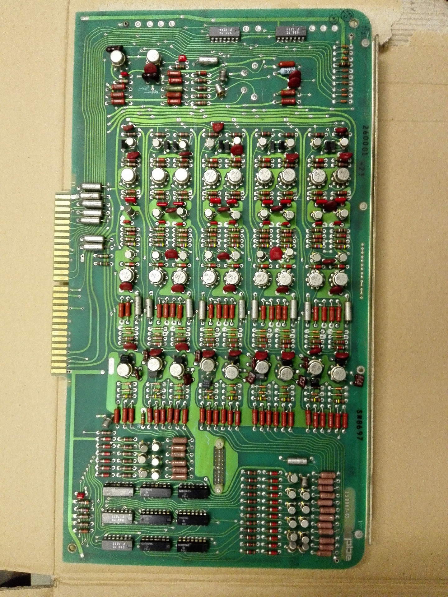

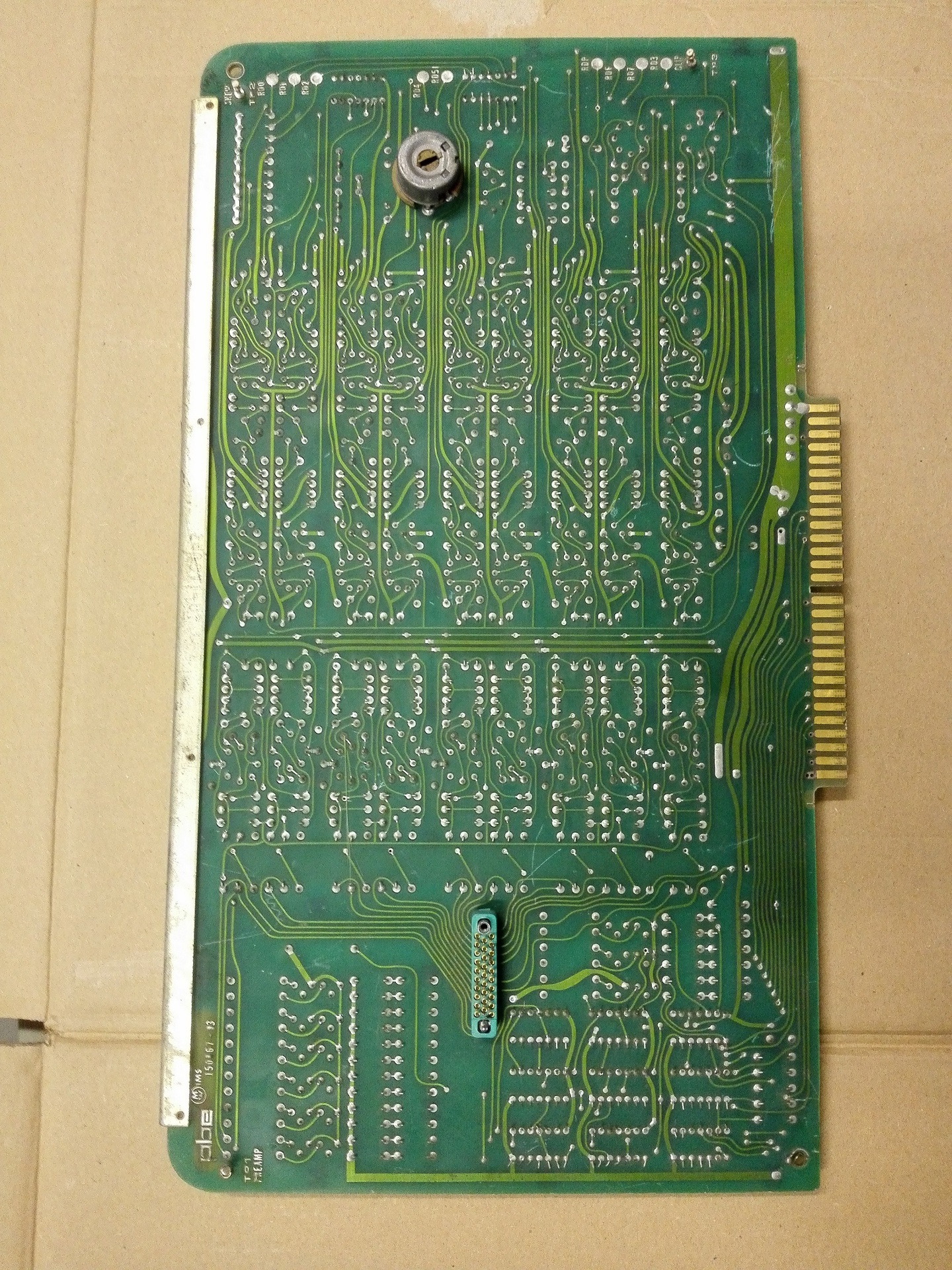

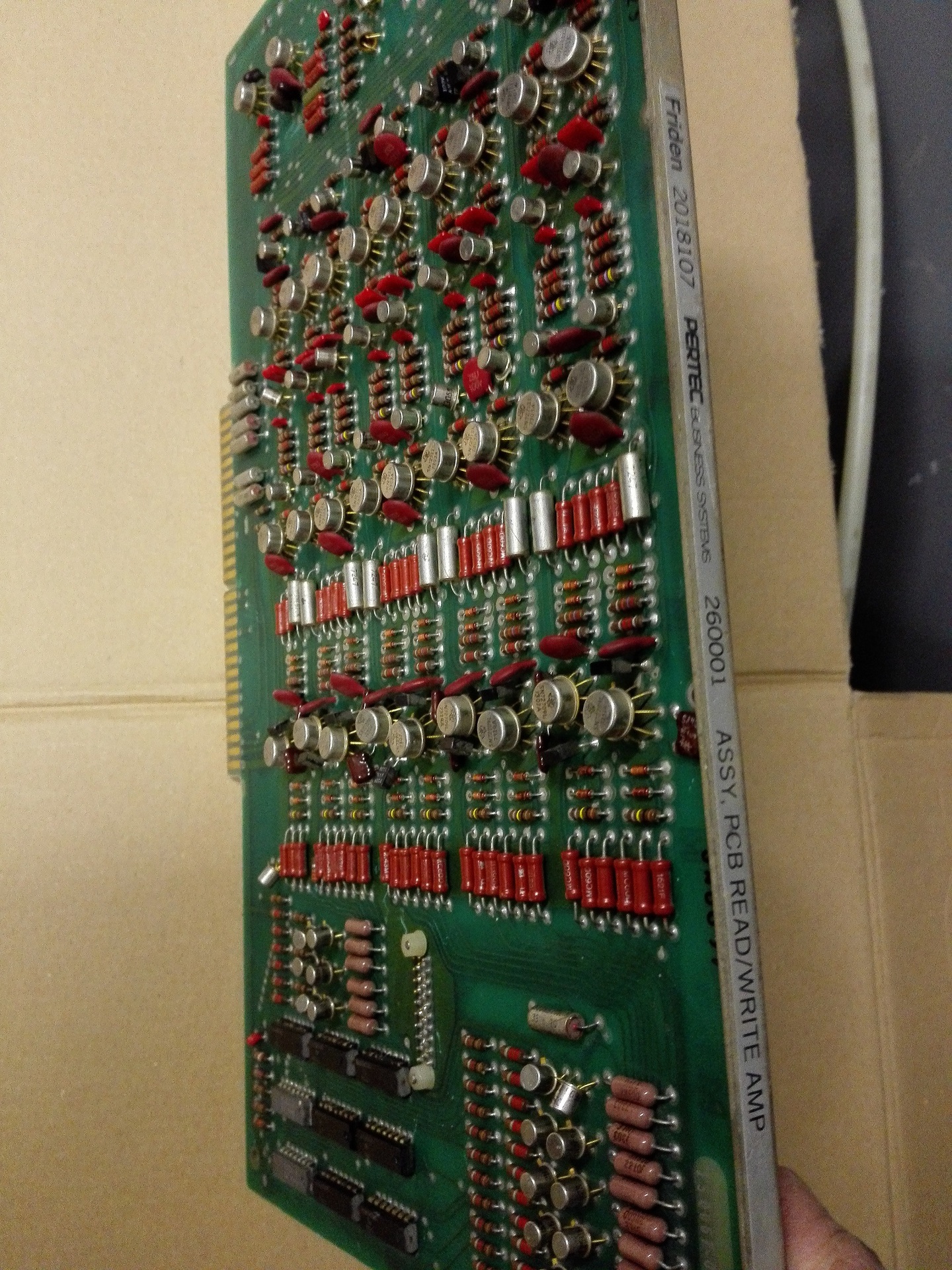

(#) llaczo hozzászólása Feb 28, 2023 /
Ezt a modult egy padláson találtam.
Az öröm felhőtlen, de nem tudom mi lehetett.
Egy valami nyolcadik modulja.
Esetleg valaki sejti miből származhat?
