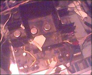

(#) jenci2010 hozzászólása Dec 9, 2010 /
Itt egy kép a Végfok panelről nem valami jó kép mert web kamerás.
(#) Szabi1 hozzászólása Jún 3, 2012 / 1
Kaptam javításra egy 2x2n3055(/ch) végtranyóval ellátott erősítőt. A gond ott van hogy a trafó volt benne cserélve és nem tudni hány voltos, meg nincs kapcsirajz.
Ez egy electronica márkájú erősítő AS 2010 es,
van 4 bemenetje és 2 bandos EQ ja.
A tápkondi 3300µF 40VM. A kondi a kimeneten 1500µF 25 VM 7db tranyó van a nyákon (2db henger alakú), 2 trimmer poti: 1M 1K.
A NYÁKON vannak biztositékok és 0,6A Szóval ez a plusz tápra mentek, s mivel sztereo mind a 2 vegfok nyákjan van egy egy.
Azanosított tranyók a nyákon 2xBC 171 2xbc 172 bc173 bc 107 bc170

(#) reloop válasza Szabi1 hozzászólására (») Jún 4, 2012 /
Egy fotó a belsejéről?
(#) Szabi1 válasza reloop hozzászólására (») Jún 5, 2012 /
Elég javíthatatlannak tűnik,kivettem minden kondit megmértem jók voltak, visszaraktam és mégse ment igaz a benne lévő transzformátor feszültséget nem tudom ha jól értettem 12AC (Egy villanyszerelőjé az erősítő ő szerezte bele a trafót, csak nagy áramhálózatokkal foglalkozik.)
