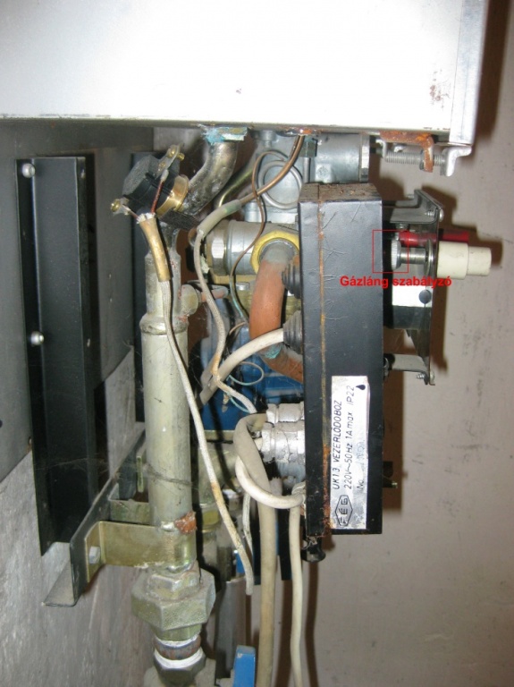

(#) vikk007 válasza Gafly hozzászólására (») Dec 12, 2022 /
"SZOPOK".... Szeptemberben teszt, OK, majd fútöttem klímával, jöttek a fagyok, és a zc bedonbta at örölközőt... Plusz egy hétig kímával fűtöttünk minuszban, bírt de nár beleharapott az áramba.. Minden Ok, most megy , ZC18, és szépen is fűt, de alacsony a gazlángmagasság...
De működik!, Először be sem kapcsolt, átmosás hidegvízzel, nem ok, de ér valamit, feltöltés légtelenítés, memdbrán, tányér csere... Működik, de nem az igazi... Most átolvastam az egész fúrumot... Grundfost 35 éves, kondi lesz a hibás.. A gázszerelők is elvérezenk rajta... Nem baj vetetm felújitott armatúrát 60 ezerért, elfér... Ha nem dől ben akazán, szezonban, tavaszig kivárok, de szerintem megoldja a kondi csere.
.. mert minden ok, minden jó, és még sem...
(#) pipi válasza vikk007 hozzászólására (») Dec 12, 2022 /
A nyomógomb belso részén van egy bordás gyűrű tekerentyű ami a "láng magasságot" állítja.
Legalábbis az én c21-esemnél...

(#) vikk007 válasza pipi hozzászólására (») Dec 13, 2022 /
Semmit nem állít, max leáll... ! Maximumon megy alacsony lánggal. De most minusz 8 fokban is megcsinálja a beállított 23,5 fokot... 5 éves gyári új armatúra van benne nem hiszem, hogy megszorult... De vettem tartalékba egy felújíytottat tegnap jött meg... Korektul néz ki... Tényleg fel van újjítva... Gyári már nincs apiacon, Nem gyártják... Ameddig megy afűtés, nem nyúllok hozzá.. Majd tavasszal egy vegyszeres mosás, és kondi csere a szivattyúban... Egy éve lest kisvazva, a 4 éves hőcserélő, azóta olyan csendesen indul, hogy macska nem ébred fel rajta... De még az is lehet, hogy a gáz minősége "gáz"... Elvileg minden jó, és új, max 4 éves a keringetőn kívül minden alkatrésze... Majd meglesz ahiba.
(#) vikk007 válasza proba hozzászólására (») Dec 13, 2022 /
Hát a legmagasabbon, van, és nyitotott a rendszer, és lagalább 20 éve, mert én nem nyúltam hozzá! Ha leveszem középre, el sem indul...

(#) vikk007 válasza VIM hozzászólására (») Dec 14, 2022 /
Kedves VIM! Megjött a felújított armatzúr,a a munkahelyemre hozta a futár.. Na kibontottam, irány a műhely. Csavar"nyúzó", megnyom, érzésre olyan, mint a ami benne van... A "tút", úgy kinyomja, hogy lelöki a vízarmatűrát, ha nincs csutkára húzva... 30 éves szivattyú, kondi csere nem árt neki! De szerintem vegyszeres mosás, mert iszapos lehet.. Minden jó, de még sem... Másra nem tudok gondolni... Szépen fűt most is, de a határait feszigetem, nincs nagyobb láng... Pedig ezt csúnyán túl lehetne hajtani... Mximumon megy 55-60 fokos vízzel! FŰt renedesn, de ez s
okkal többet tudna..
(#) VIM válasza vikk007 hozzászólására (») Dec 14, 2022 /
Ha a főégő lángmagassága nincs 5-7cm (nem lehet szabályozni a recés csavarzattal) akkor nem iszap baja van hanem maga aszelep. Ott volt a link amiben szétszedett állapotban megmutatnak mindent a javításával kapcsolatban.
(#) VIM válasza vikk007 hozzászólására (») Dec 15, 2022 /
Az probléma ha a membrán kis rúdja letolja az ufót. Túlságosan szorul a gázszelep rúdja ezért nem tudja azt megfelelöen kinyitni. Azt a gázszelep rudat mozgasd meg.

(#) VIM válasza vikk007 hozzászólására (») Dec 21, 2022 /
„Itt fordítva van! A kimenő oldalon nem változik a nyomás, de ha indul a szivattyú, akkor a bemenő oldalon megnő, az eredmény ugyan az...”
Ha a szivattyú indul akkor a kimenetén az igaz, hogy megnő a nyomás de a bemenetén (a visszatérőn) szívóhatás alakul ki.
A gázszelepen ha nem lehet szabályozni a gázláng nagyságát akkor az a szelepnek a mechanikus problémája. Ha a vízáramláskapcsolót (a membrános ufót) nagyon megszorítod ott a helyén akkor szét fog repedni a gázszelep háza, ha máshol nem is de ott ahol a felfogatás van ott biztosan és ha nem tudod a helyén tartani ezt az impulzuscsöves kapcsolóelemet nem fog működni a kazán.
„A "tút", úgy kinyomja, hogy lelöki a vízarmatűrát, ha nincs csutkára húzva...”
Az is előfordulhat, hogy nincs központosan a helyén az ufós rész és a vízáramláskapcsoló rúdja nem tudja normálisan felnyomni a gázszelep rudazatát, mert a rúdvezető falának nyomódik. Ha a szivattyú akkorát nyom mint amit idéztél akkor annak a kondenzátorát nem lesz érdemes a most kapható kondenzátorok bármelyikére is lecserélni. Az áramlás nem lehet olyan katasztrófális, hogy a kazánhoz legközeleb eső radiátornál ne tudjon megforduni a kör. Máskülönben a visszatérő ág hőmérséklete is sokat elárul a keringési rendellenességekről.
