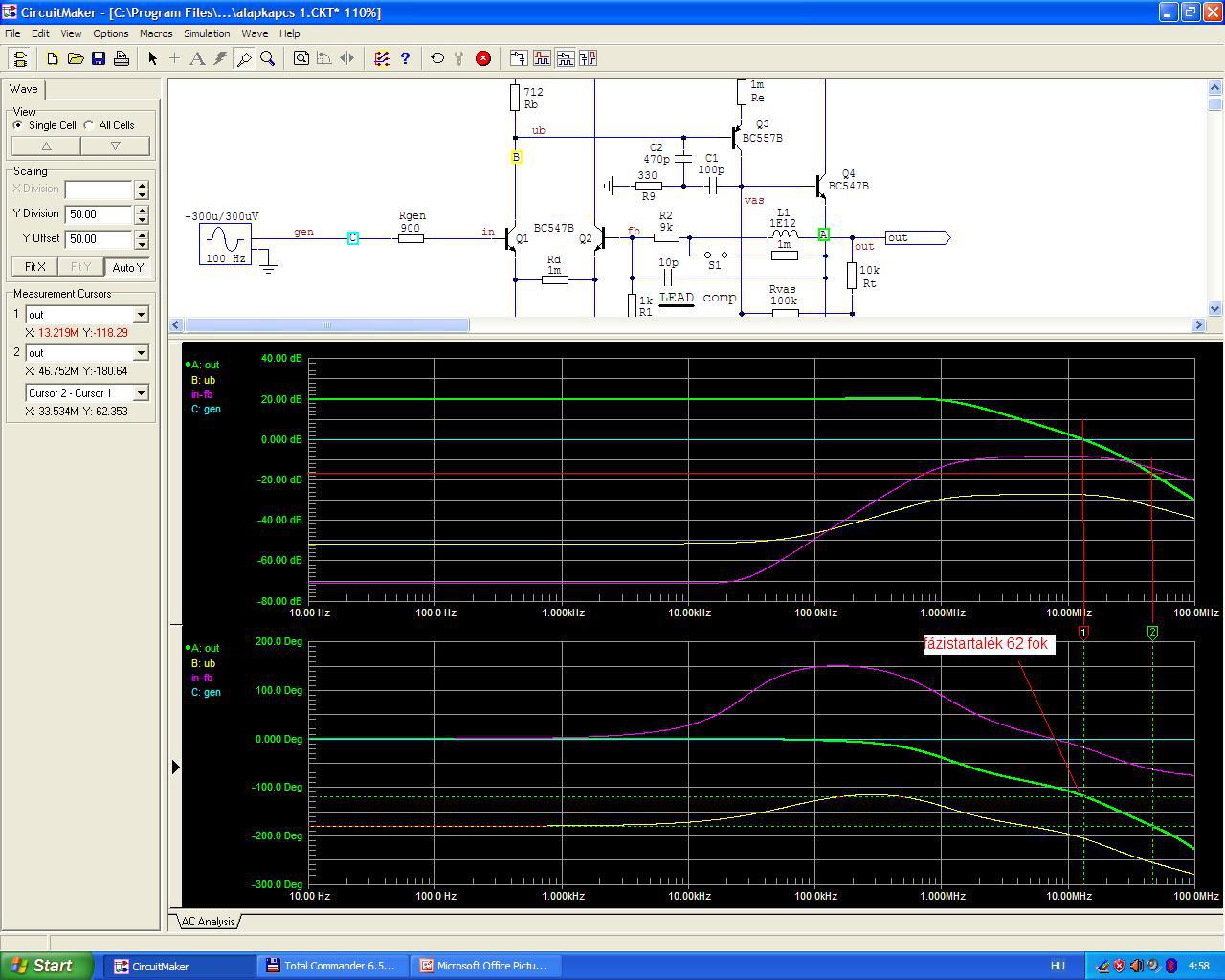

Csak neked, akkor a visszacsatolt jellel szimulált görbe:
(#) compozit válasza mcc hozzászólására (») Márc 5, 2023 /
Ez miből jött? Ha a visszacsatolt jelet akarjuk megnézni, akkor felnyitott hurkot kell csinálni és a felnyitás pontján kell a fázishelyzetet megnézni.

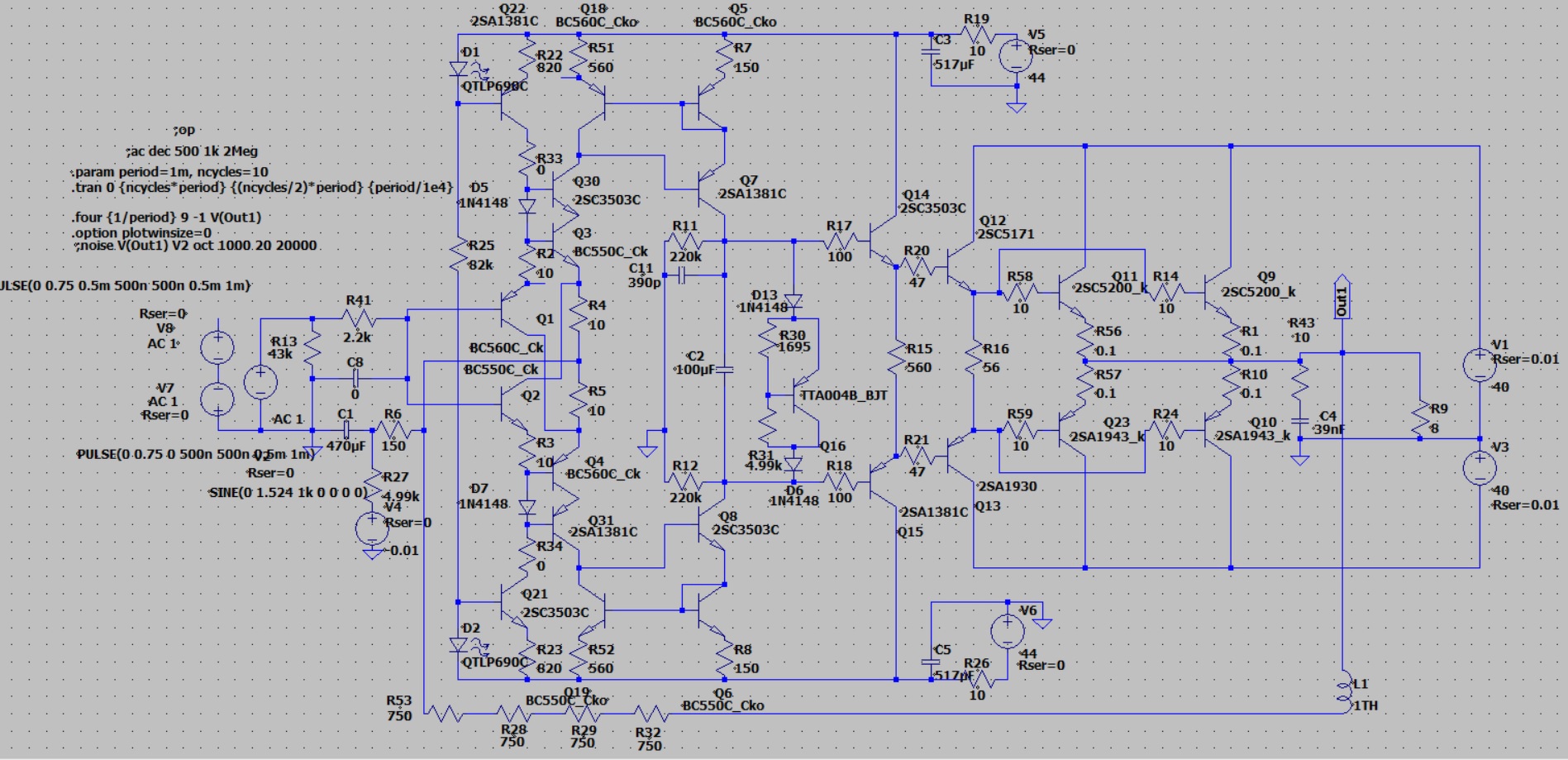

(#) Karesz 50 válasza mcc hozzászólására (») Márc 5, 2023 /
Ezt én így láttam mindenhol. Rosszul értelmezek valamit?
Tőled szívesen veszem a negatív kritikát és szó nélkül elfogadom, illetve utána nézek hol hibáztam/ mit értettem félre.
(#) mcc válasza compozit hozzászólására (») Márc 5, 2023 /
Leosztottam a kimenő jelet 21-ed részére és azt látod. A hurok továbbra is nyitott. Az nekem nem tiszta, hogy a felnyitás pontja alatt mit értesz. Mert ha elvágom a visszacsatolást, akkor mindjárt 2 pontom is lesz, amit nézhetek.

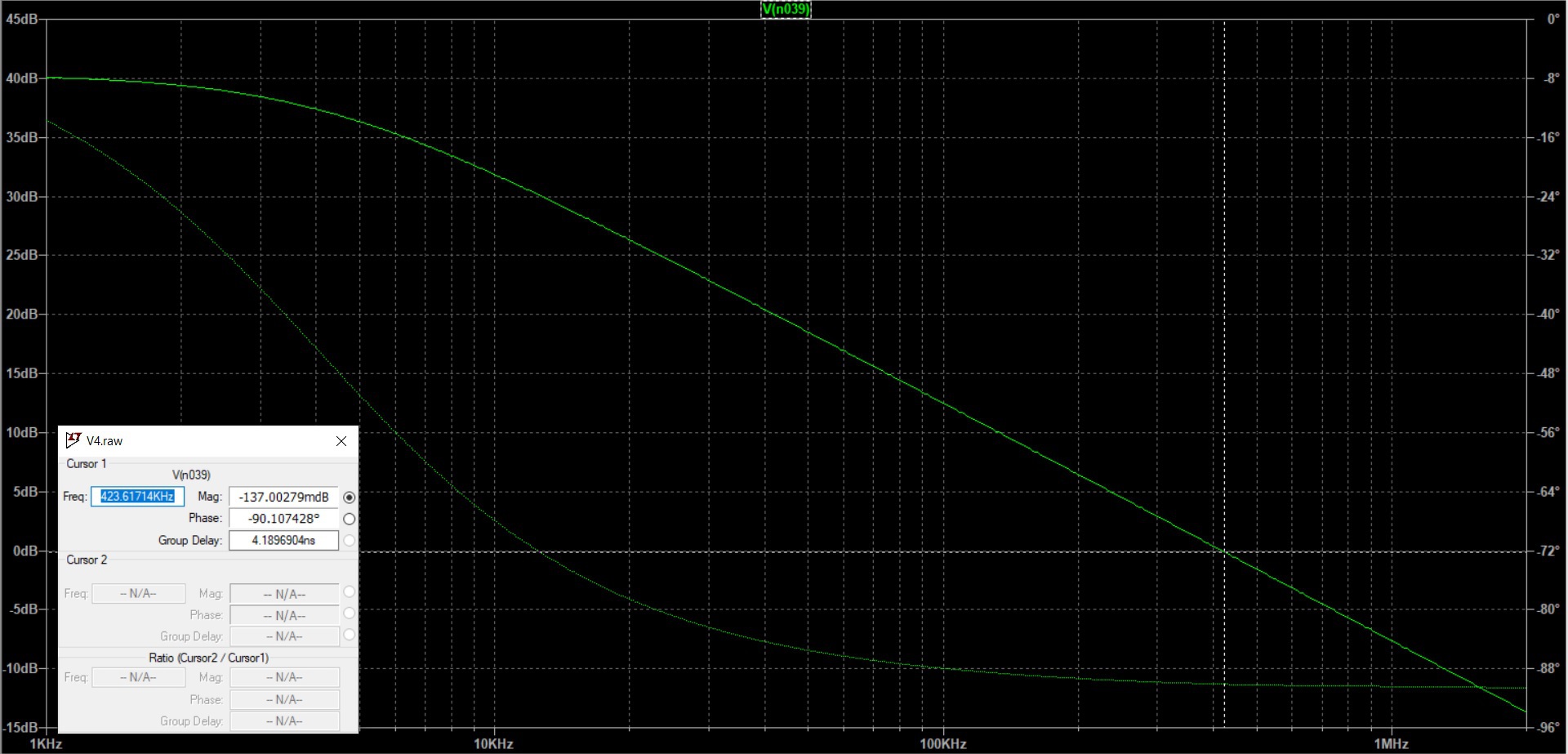

(#) mcc válasza Karesz 50 hozzászólására (») Márc 5, 2023 /
Most én vagyok, aki nem értem pontosan, de lehet, hogy csak azért mert kicsik az ábrák és rosszul látom. A fázistartalék a 0dB-s hurokerősítésnél mért fázistolás értéke a 180fokos maximumból kivonva. Amit nem értek, hogy nálad az első fokozat kimenő jele (sárga vonal) hogyan jön a képbe?
Korábban leírtam, hogy a visszacsatolást a különbségképzésnél vágjuk el, vagyis a bemenetnél. Miért? Mert arra vagyunk kíváncsiak, hogy milyen fázishelyzetű jel jön a visszacsatolás felől, vagyis a kimenet felől, jelen esetben a 4 x 750ohmon keresztül. Tehát a te esetedben a 4 x 750ohmok végén, ami az emmitterekre csatlakozik. A különbségképző ( vagy az emmittereket minek néznénk, ott nem jön be visszacsatolt jel felnyitott huroknál...
Nyilván, ahhoz hogy lássuk azt, ami ténylegesen bemegy az emmitterekbe, meg kell terhelni egy olyan impedanciával a 4 x 750 ohm végét, hogy ugyanazt lássa, mint amikor a zárt hurokban be van kötve. Itt jön össze a 21 dB csillapítás a kimenethez képest.
Tegyük fel, hogy elvágom az utolsó 750 ohm, és a 2db 10ohm közös pontja között a vezetéket. Ekkor nincsen visszacsatolás. Ekkor a 750ohmok szabadon lógó végén kéne mérjek? Mert ha az szabadon lóg, akkor ott pont az a jel lesz, mint a kimeneten.
Ha kép címére kattintasz jól látható minden.
Az egységerősítési frekvencián nyílthurokban van valamekkora fázistolása a rendszernek. Ez itt -161 fok, tehát a fázistartalék 19 fok. Az erősítéstartalék 12 dB.
Ha visszacsatolom a rendszert a fázistartalék és az erősítéstartalék nem változik.
Ugyanúgy 19 fok és 12 dB marad.
A csillapítási tényezőt csak saccolni lehet, mérni nem. A -3 dB dB-es pont vándorolhat jobbra és balra is. A -90-os fázistolásnál mért erősítésveszteség/kiemelés mértékéből határozható meg a rendszer jósági- (csillapítási) tényezője.
A sárga "görbe" az első fokozat feszültségerősítése, ill. fázismenete. Azért tettem ki mert ebből (is) látható a leglassúbb fokozatviselkedése. Kikövetkeztethető az első (bemeneti fokozat) torzítása a frekvencia függvényében.
Nem lóg szabadon. Az előbb leírtam:
" Nyilván, ahhoz hogy lássuk azt, ami ténylegesen bemegy az emmitterekbe, meg kell terhelni egy olyan impedanciával a 4 x 750 ohm végét, hogy ugyanazt lássa, mint amikor a zárt hurokban be van kötve. Itt jön össze a 21 dB csillapítás a kimenethez képest."
Ugyanazt szimuláltad, mint én a másik kapcsoláson. A zárt hurokban mért fázistolás egy érdekes kérdés, mert pl. a V4 10MHz-nél még nem éri el zárt hurokban a 90fokot, ami nyilvánvaló szimulációs hiba...
Tehát tegyek oda egy 150ohmos ellenállást? Ezután az osztón mérjek?
A tiédben közben felfedeztem egy hibát. Nyílt hurokban a vizszintes kurzort a zárthurkú erősítés értékére kell tenni, mert a hurokerősítés a nyílthurkú és a zárthurkú erősítés hányadosa (dB-ben különbsége). Te úgy szimuláltad, mintha egységnyi erősítésre csatolnál vissza, pedig közben 20dB a zárt hurkú érték. Így jóval nagyobb lesz a fázistartalékod.
Nagyjából igen, de akkor még nem vetted figyelembe a 2 x 10 ohmot, amik az emmitterekbe mennek, meg az emmitterek felöli bemeneti ellenállást, meg kapacitást. Ezért írtam, hogy ugyanazzal az impedanciával kell lezárni a 4 x 750 végét, mint amit zárt hurokban lát. Persze, ha jóval nagyobb az emmitterek felöl a bemeneti ellenállás, akkor elég a 150 ohm is. Ami még problémás lehet, az az emmitterek bemeneti kapacitása. Ez nem sok, de néhány fok fáziseltolást már jelent, tehát lesz egy kis hiba. Valójában ugyanez a probléma már a tényleges, bemeneti generátornál is megvan, mert hiába csak 2,2k a bázisokon az ellenállás, valamennyi fázistolást jelenteni fog.
Igazából úgy kellene ábrázoltatni, hogy a bázisokon levő jel, minusz az emmittereken levő jelhez képest mérni annak az osztónak a fázistolását. ( Osztó, ahogy mondtad, a 4 x 750 ohm, meg az alsó tag a 150 ohm. )
Nyílthurokban még nem tudhatod mekkora lesz a zárthurkú erősítés. Azt később is megválaszthatom tetszés szerint bármekkorára. Most csak abból látszik, hogy ott van R1, R2, de annak nincs szerepe... akár ki is törölhetem R2-t.
Tehát a kurzort az egységerősítési frekvenciára és a -180 fokos fázistolás frekvenciárára kell húzni. Ebből minden látszik.
Ugyanezt a ezt a rendszert beállíthatom 10- vagy 30 dB-es zárthurkú erősítésre is.
A csillapítási tényező és a hurokerősítés fog változni, a többi ott marad ahol van (nagyjából).

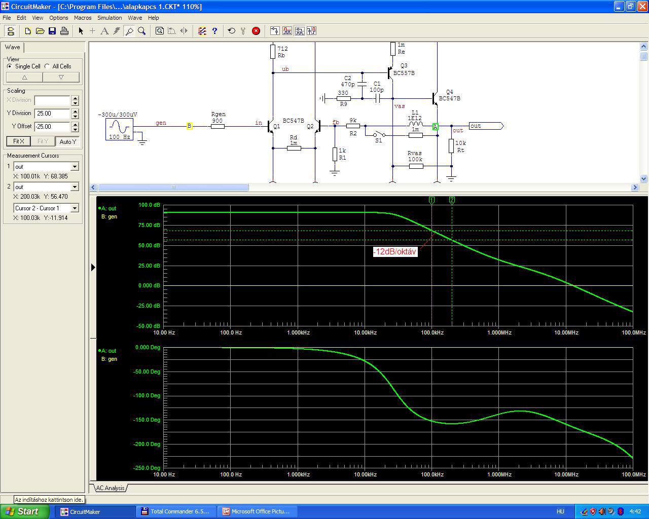

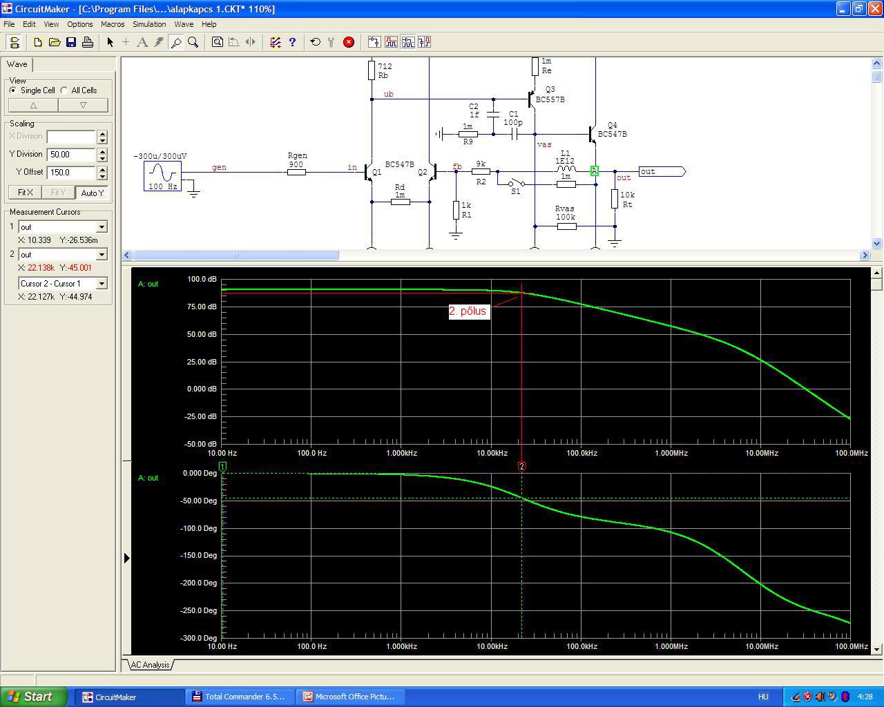

(#) Karesz 50 hozzászólása Márc 6, 2023 /
Én így értelmezem ezeket a dolgokat. (Másoktól lestem el).
Példaként bemutatok egy "villám" két-pólus kompenzációt ezzel a módszerrel.
Néha 6-8 "görbét" is nézek egyszerre.
