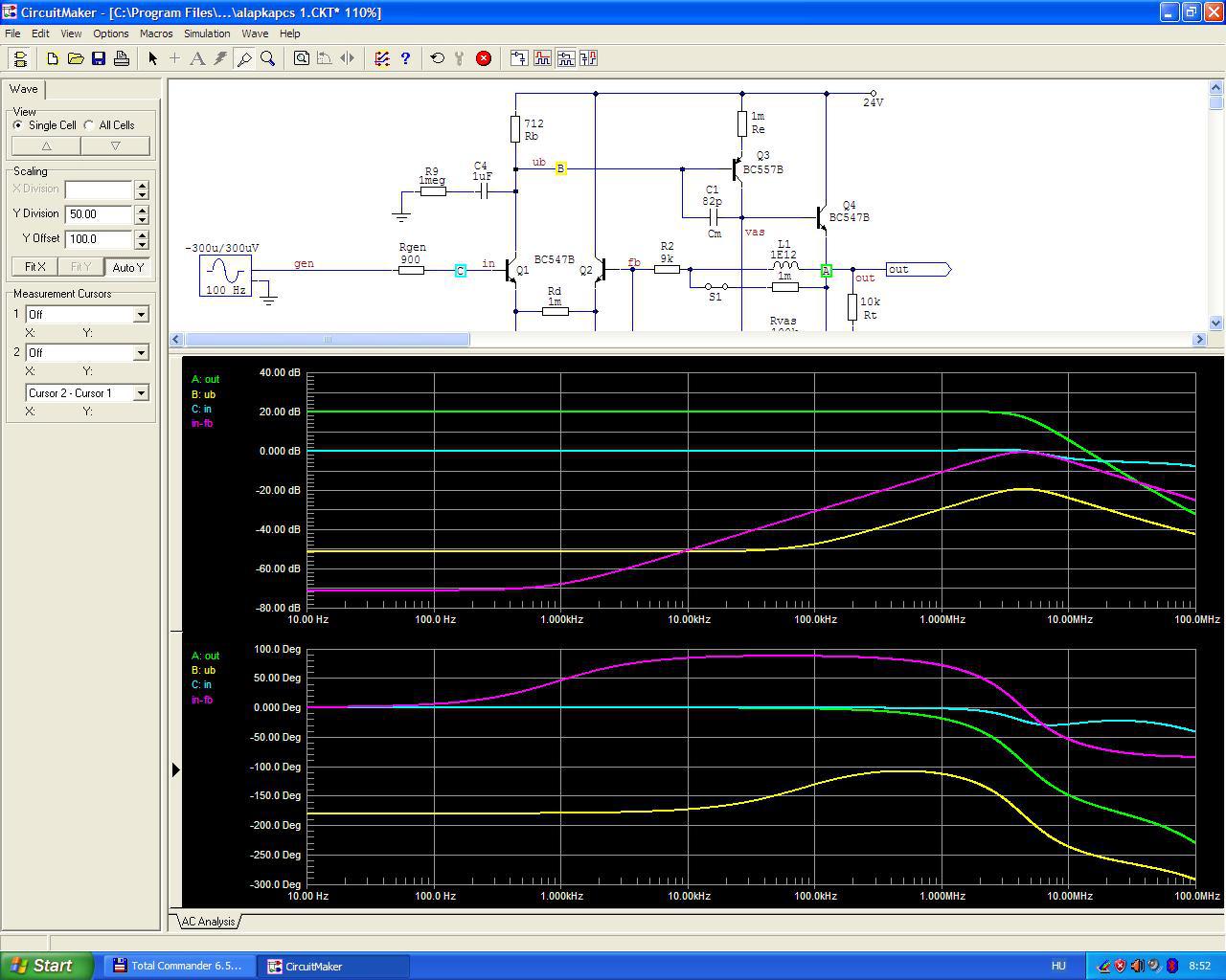

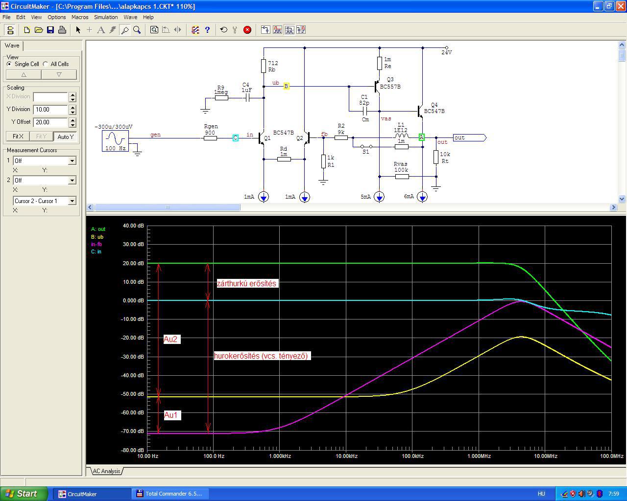

(#) Karesz 50 válasza mcc hozzászólására (») Márc 6, 2023 /

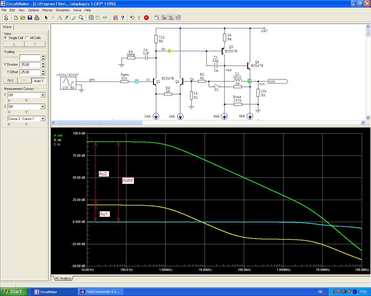

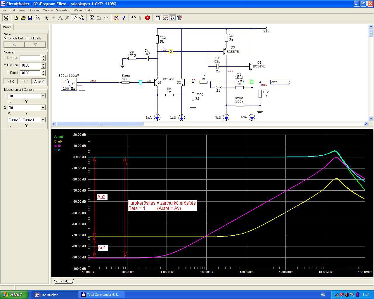

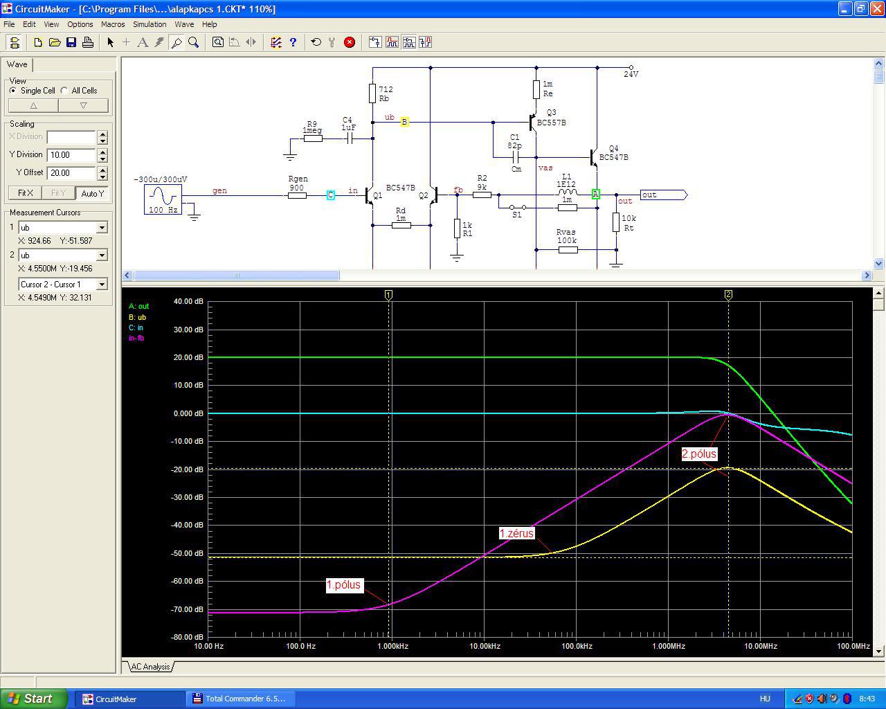

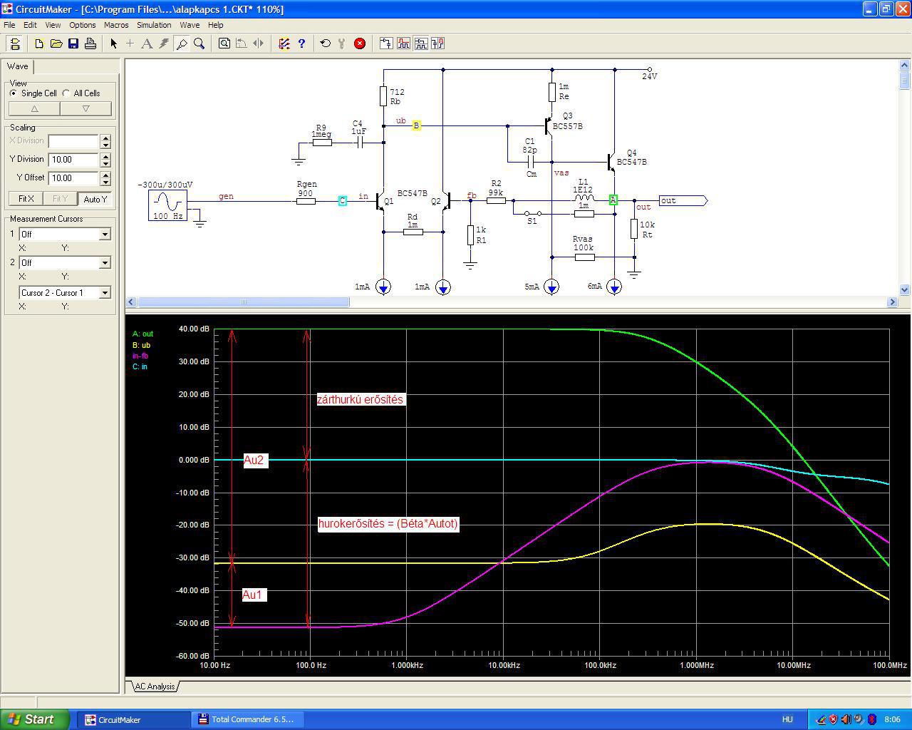

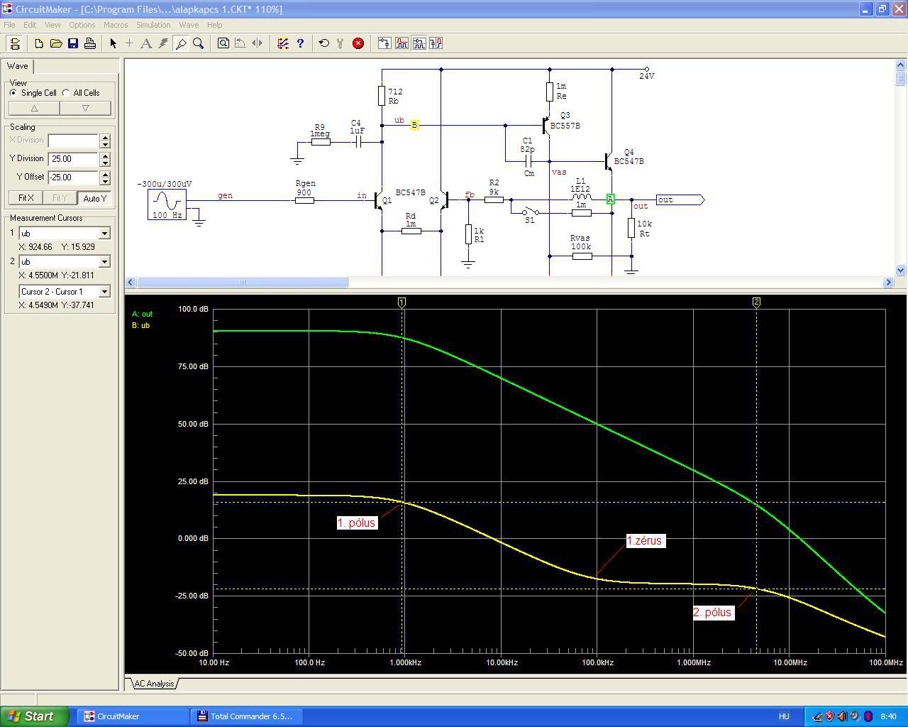

Igen, nagyjából átlátom a V4-et szimuláció nélkül is. A CFA "kicsit" másképpen működik, tudom.
Nevetni fogsz, de most hobbiból olyan erősítőt tervezek aminek -11 dB/+5 dB-t kell erősítenie.
Ez a diff. erősítős izé - erősítőnek látszó tárgy - a gyakorlatban semmire nem jó, de jól modellezi mindazt amit az alapokról tudni kell/érdemes... tisztázni lehet(-ne) vele bizonyos félreértéseket. De még így sem egyszerű... tehát folytatom az "elemzést" ha már így belerángattam magam. (Javíts ki légy szíves ha hülyeséget írok.)
Szerintem az a sárga "vonal" - ami felesleges - mutatja a fokozatok erősítését.
Au1 ~ 20 dB (tízszeres)
Au2 ~ 70 dB (3200-szoros)
Ebből a nyílthurkú erősítés ~ 90 dB (32 000x)
A két fokozat erősítése minden körülmények között változatlan marad (kisfrekvenciásan).
Az 5. képen jól látható, hogy a töréspontokat csak a - lényegtelen - sárga vonal teszi láthatóvá.
A 6. képen ajánlatos ábrázolni a differenciális erősítést is, hogy mindhárom töréspont látható legyen.
A 7. 8. Bode az ínyenceknek, ha az amplitúdómenet mellett a fázismenetre is kíváncsiak.

(#) Karesz 50 válasza Karesz 50 hozzászólására (») Márc 6, 2023 /
És a képek : )

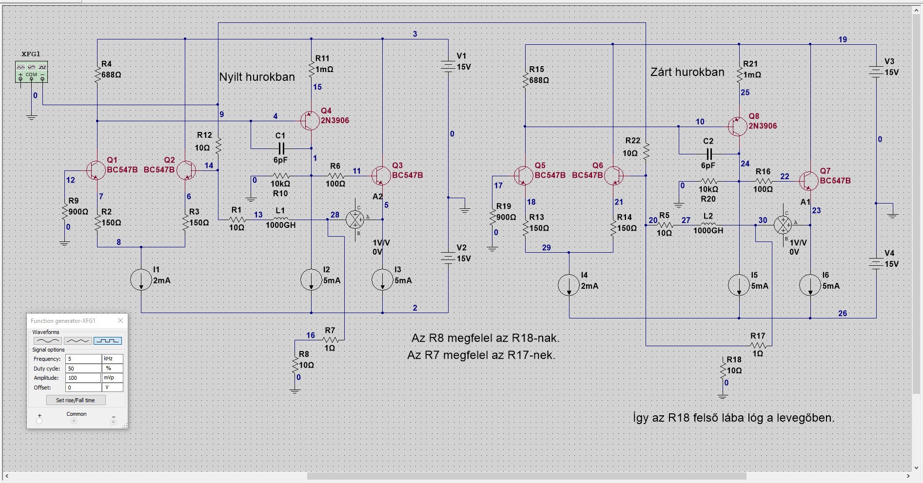

A rajzodon mi a funkciója R7-nek és R8-nak nyílthurkú helyzetben? Jól értelmezem, hogy zárt hurokban egyszeres erősítésű a fokozat?
(#) compozit válasza mcc hozzászólására (») Márc 6, 2023 /
Nem, ez egy 0,1-szeres erősítés, csak amikor ezt az elméletet előadtam a Karesznak, kitalálta, hogy mutassam be ezt egy 1-nél kisebb erősítéssel... Azt hitte megfog vele... Aztán megmaradt a rajz ilyennek.
A zárt hurku részletrajzon látod, hogy az erősítést a bemeneti R22 és a kimenetről az R17 állítja be. Az R5, L2 a DC stabilitást biztosítja. Az A1-es szummátor csak impedanciaillesztő, végtelen nagy bemeneti és nulla kimeneti ellenállással. Erre azért volt szükség, hogy a bemeneten kis ellenállásokat lehessen használni, hogy a bázis kapacitása ne nagyon szóljon bele a fázistolásba. Ez tulajdonképpen egy műveleti erősítő, aminek mindegy, hogy a bemenete milyen kicsi ellenállásokat lát. A kimenetének viszont nem mindegy, az 1 ohmos visszacsatolóellenállást biztos nem szeretné.
Az R7, R8 modellezi le a visszacsatoló ellenállást- ez az R7, az R8 pedig az R12-t. Így látja a visszacsatolóhálózat ( az az egy darab ellenállás ) ugyanazt az impedanciát, mint zárt hurokban. Ezt hívja "bigyónak" a Karesz, mert nem érti a szerepét. Tehát, nyilt hurokban ez a visszacsatolás és a 16-os pont a felnyitott hurok azon vége, ahol meg kell nézni a fázistolást.
A zárt hurokban csak annyi történik, hogy ezt az 1 ohmost bekötöm a helyére. Ugye, akkor R8 lóg a levegőben, de nincs is szerepe.
Nyilván az R7, R8 helyére nagyjából akármekkora ellenállást betehetsz, csak a kettő aránya a lényeges, ami a zárt hurkú erősítést adja.
Tehát, nézd meg a Bode-t nyilt hurokban a kimeneten, meg a 16-os pontot, hozzájuk a fázishelyzeteket. Nézd meg a 16-os pont jele hol metszi el a 0 dB-es erősítést, az ahhoz tartozó fázishelyzet lesz az, ami zárt hurokban bejut a bemenetre. Ezt kivonod a 180 fokból és megvan a fázistartalék. Idomíthatod a Spice-t arra is, hogy rögtön a fázistartalékot mutassa meg.
Kicsit zavaró a 0,1-szeres erősítés, de ha érted a működését, akkor alakítsd át az erősítést 10-szeresre, látványosabb ábrát fogsz kapni.

A 16-os pontot állítja elő, vagyis a visszacsatolás kimenetét. Az R8 meg azért kell, hogy az R7 baloldali vége ugyanazt a terhelést lássa, mint amikor zárt hurokban van. Ott az R7-nek az R17 felel meg.
Mi a 16-os pont? A felnyitott hurok vége. A kezdete meg a bázisoknál, emmittereknél van.
Rajzold be, nem baj ha nem érted, amikor meglátod az ábrákat meg fogod érteni.
Azért rajzoltam ezt a nagybonyolultságú rajzot, mert ezen mégiscsak könnyebb eligazodni.

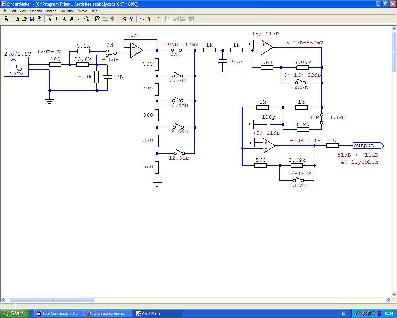

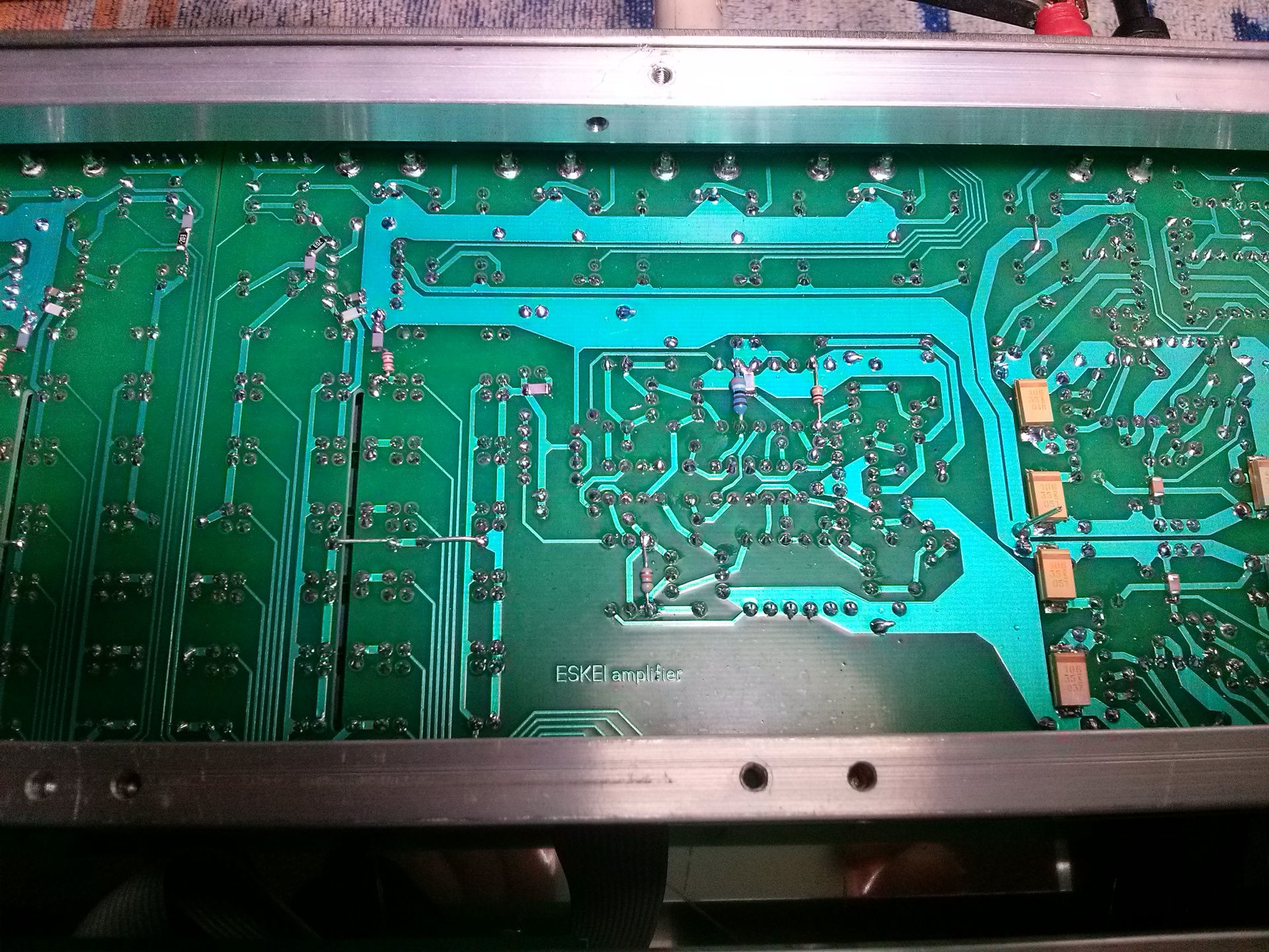

Szóval... a problémámat a következőkkel okoztam magamnak:
Van ez a Reed-relés, lépcsős osztós, hangerőszabályzós előerősítőm és vannak a nyák kapacitások, ami miatt "csúnyán" oszt. Az első három DSO fotón az első változat három legcsúnyább négyszögjel átvitele látható. Vagyis a két legcsúnyább és az első, az osztás nélküli átvitel.

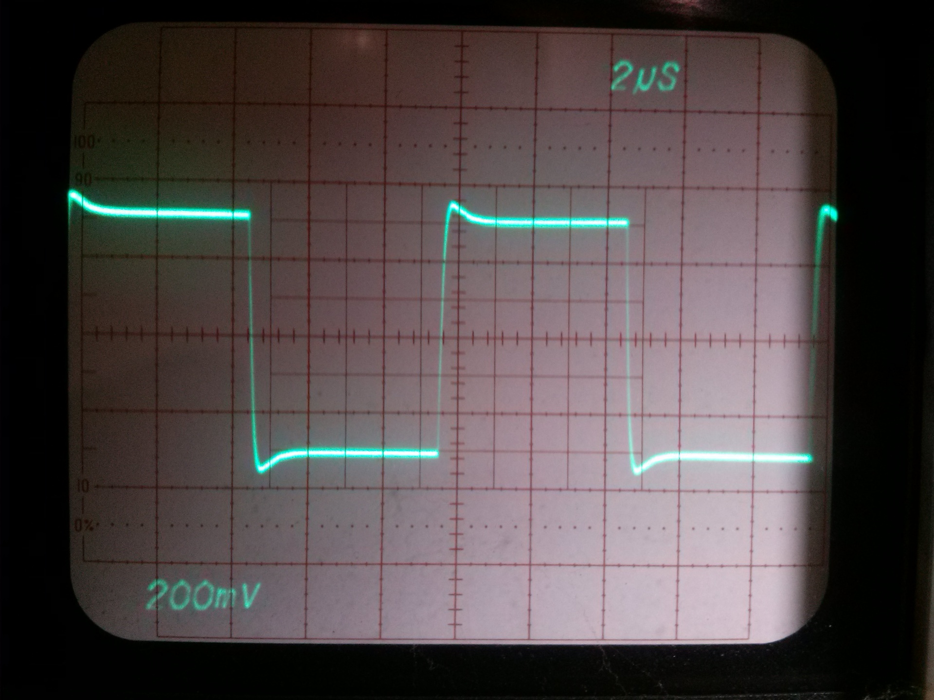

A 4. kép a No.2-es változat, ahol bemarattam egy "légrést" a nyákba, majd némi kompenzálgatás után felismerhetővé vált a négyszögjel, de ez még mindig messze nem az igazi.
Mindenképpen ki akartam/akarom próbálni az akkumulátoros tápegységes előerősítőt - de ha már lúd legyen kövér - átvariálom az osztót úgy, hogy a lépcsők számát minimalizáljam.
Két -16 dB-es tagot a visszacsatolókörbe teszek. Ebből adódik, hogy két invertáló fokozatot kell használnom. Ennek aztán vannak előnyei, meg nem is egyszerű a kis bemeneti impedanciák miatt. De úgyis minden bemenetet illik impedancia illesztővel kezdeni, tehát nem olyan nagy gond ez.
Az új osztó blokkvázlata az utolsó a sorban (ha össze nem keveredik a sorrend betöltéskor).

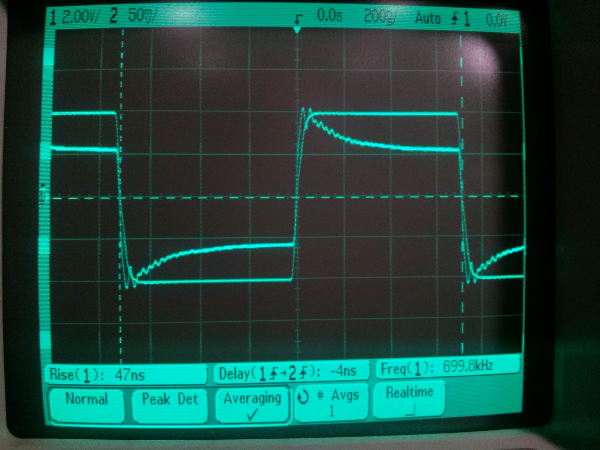

Egy "kicsit mókoltam" vele a tél folyamán és az elég sokadik szimuláció után végül ez tűnik a befutónak. A tőlem megszokott lehető legegyszerűbb kapcsolás, de annál nem bonyolultabb.
Jön a tavasz (májusban), kezdődhetnek a kísérletek. Vannak fenntartásaim, hogy jobb lesz-e vajon a mostaninál, de ha nem próbálom ki sosem tudom meg. De mindenképpen tanulságos lesz, a célját ebben a tekintetben egész biztosan el fogja érni.

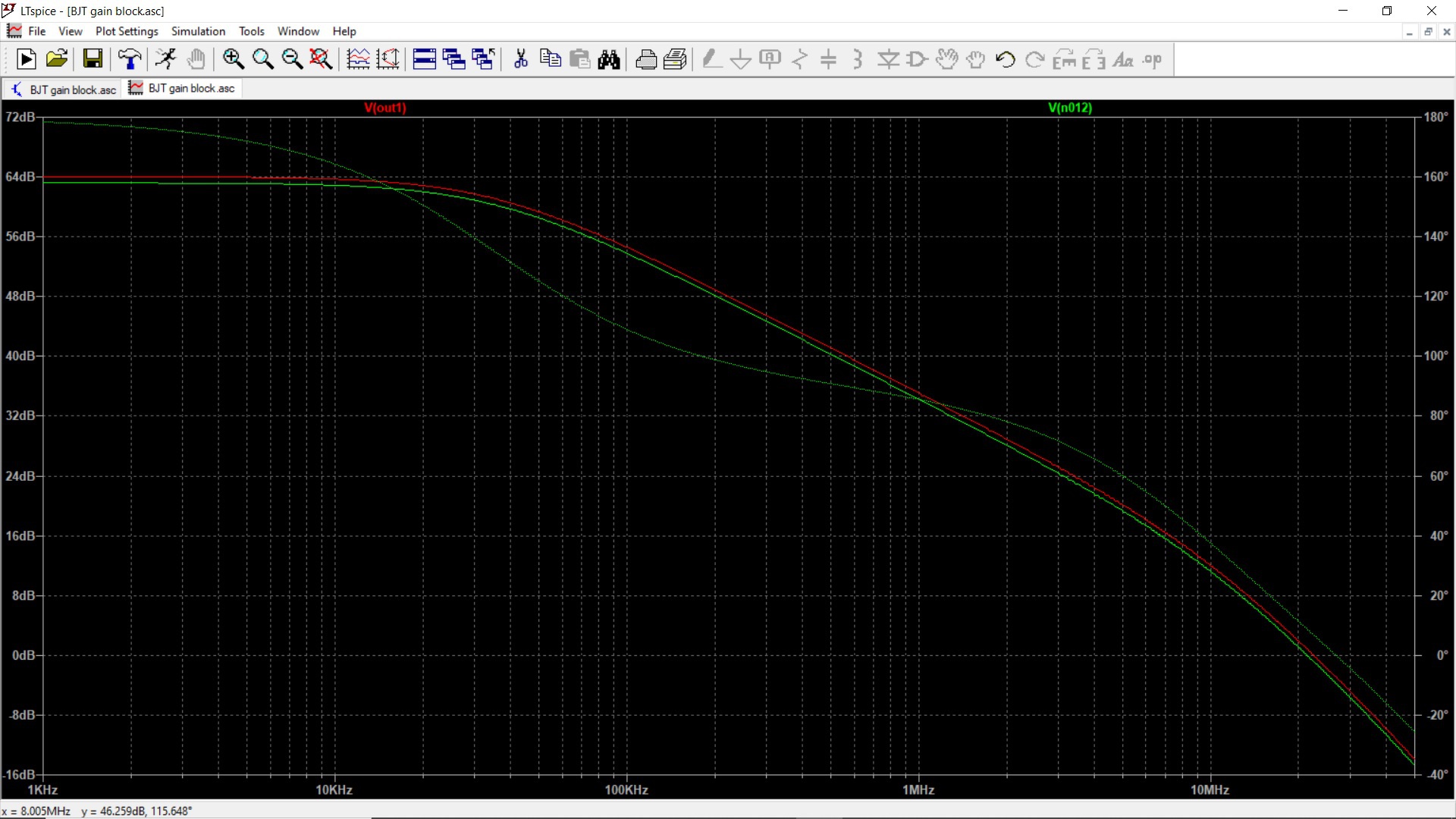

(#) mcc válasza compozit hozzászólására (») Márc 6, 2023 /
Ez lett a nyílthurkú frekvencia fázismenet. Kimenet és az 1ohm/10ohm osztó is.
(#) mcc válasza Karesz 50 hozzászólására (») Márc 6, 2023 /
Tetszik, hogy egyszerű
Eddig jó, ilyennek kell lennie. A 12-es ugyanaz, mint nálam a 16-os? Annak látom. Most tedd fel még a generátor jelét is.

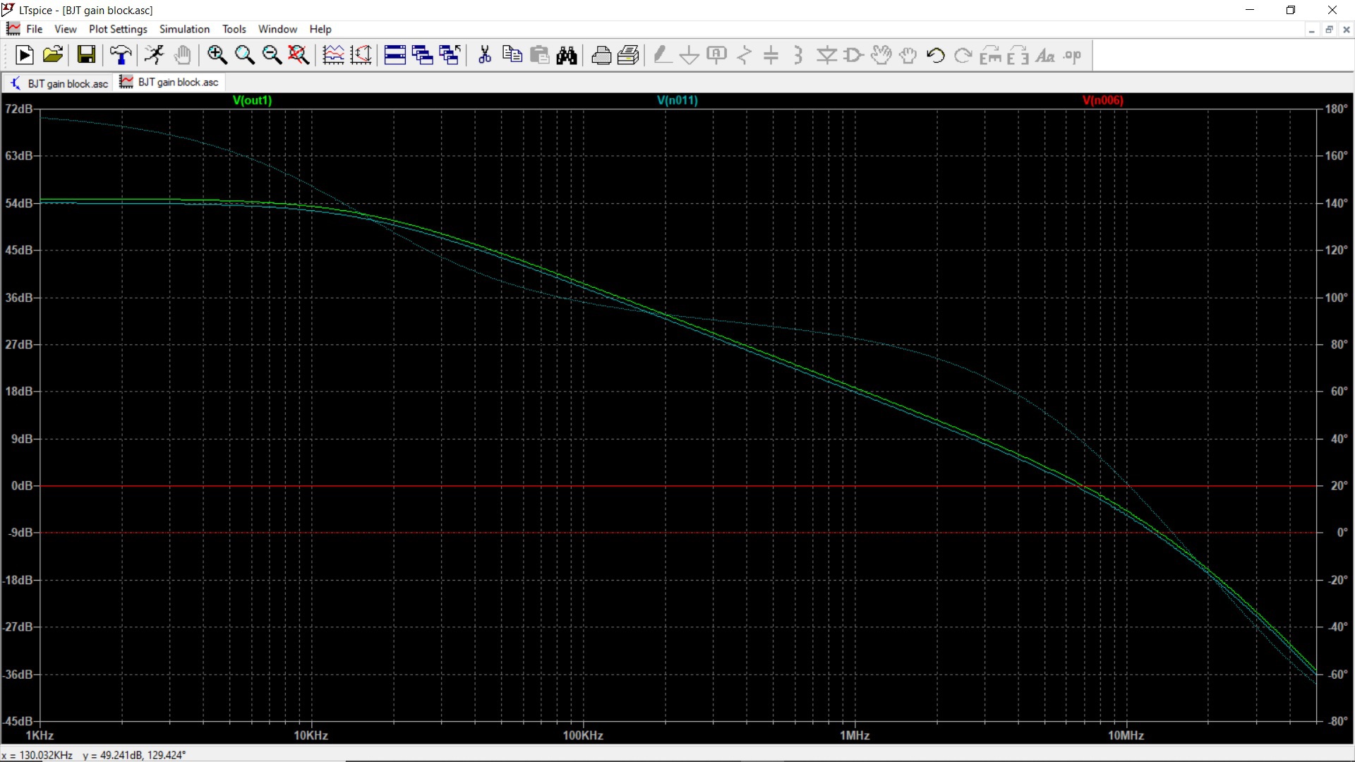

Tessék!
Mitől lett a 12-esből 11-es? Nem baj, mert azért látom, hogy mi van.
A fázismenet a kimeneten, meg a 11-esen ugyanaz, hiszen a kimenetet csak egy ellenállásosztó különbözteti meg a 11-estől, az meg nem csinál fázistolást.
De azt nem értem, hogy a most felrakott V(n006) ami ha jól gondolo a generátor jele, miért 20 fok fázistolást mutat? Azt látom, hogy a bemeneti jel 0 dB, tehát 1 volt. De a 20 fok nem stimmel. Ennek vagy 180 foknak, vagy nullának kellene lennie, legalábis a Multisimben így van, attól függően, hogy invertáló, vagy egyenes kimenetet használ a generátor kimenetből a rajz.
A visszacsatolás fázistolását leolvashatod a fázisgörbéről ott, ahol a 11-es elmetszi a bemeneti jel egyenesét. De valami nem stimmel, mert már a bemeneti jel fázishelyzete sem stimmel. Küldj egy pontos rajzot, hogy mit pötyögtél be.
A generátor jelének 0 fok a fázistolása. Amit te 20 foknak nézel, az a kimenő 0dB-s szintet jelző vonal. A fázisszög alatta a szaggatott.

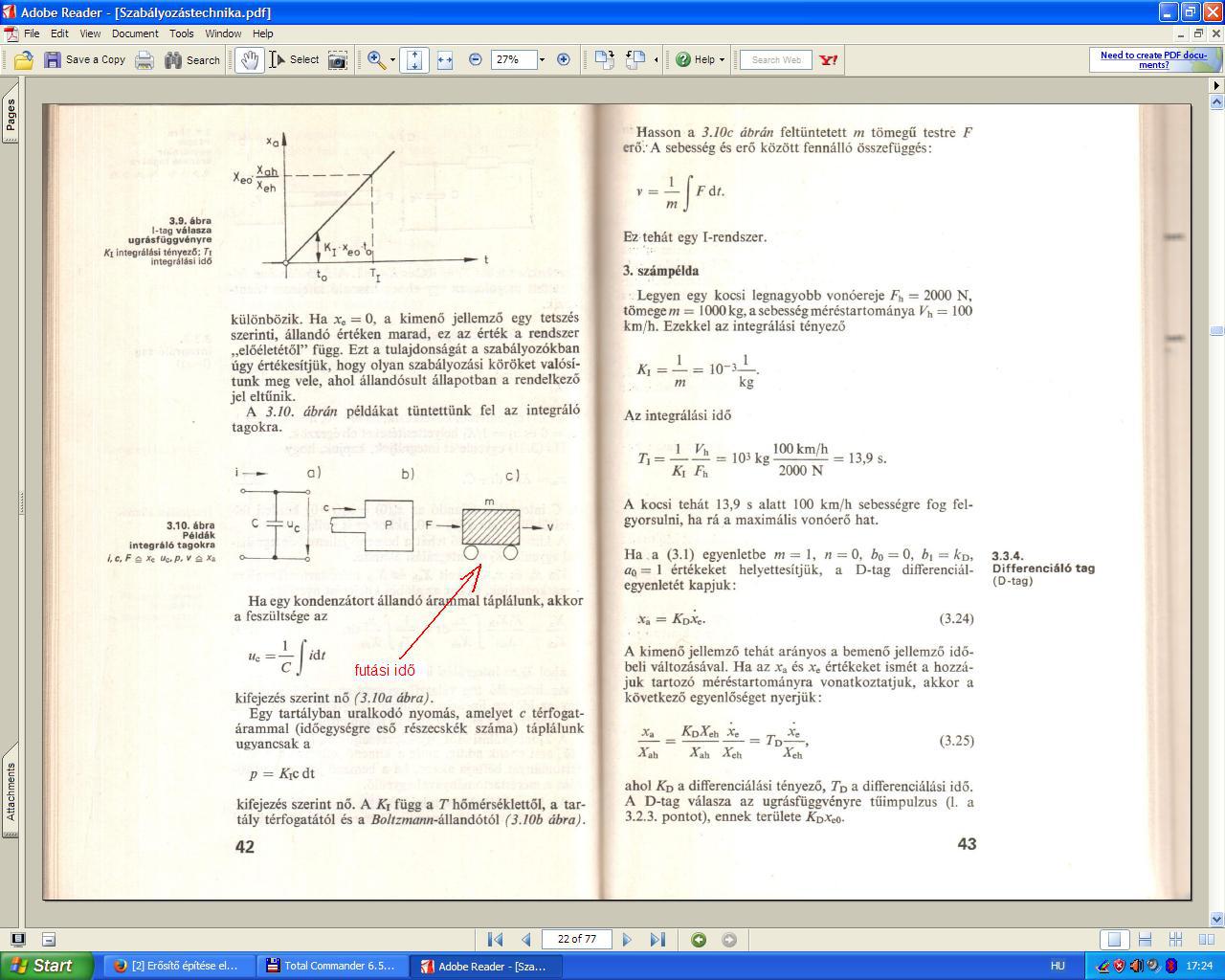

Pedig a szabályozástechnikában is van futási idő, csak mi nem értünk hozzá mert nem tanultuk.
