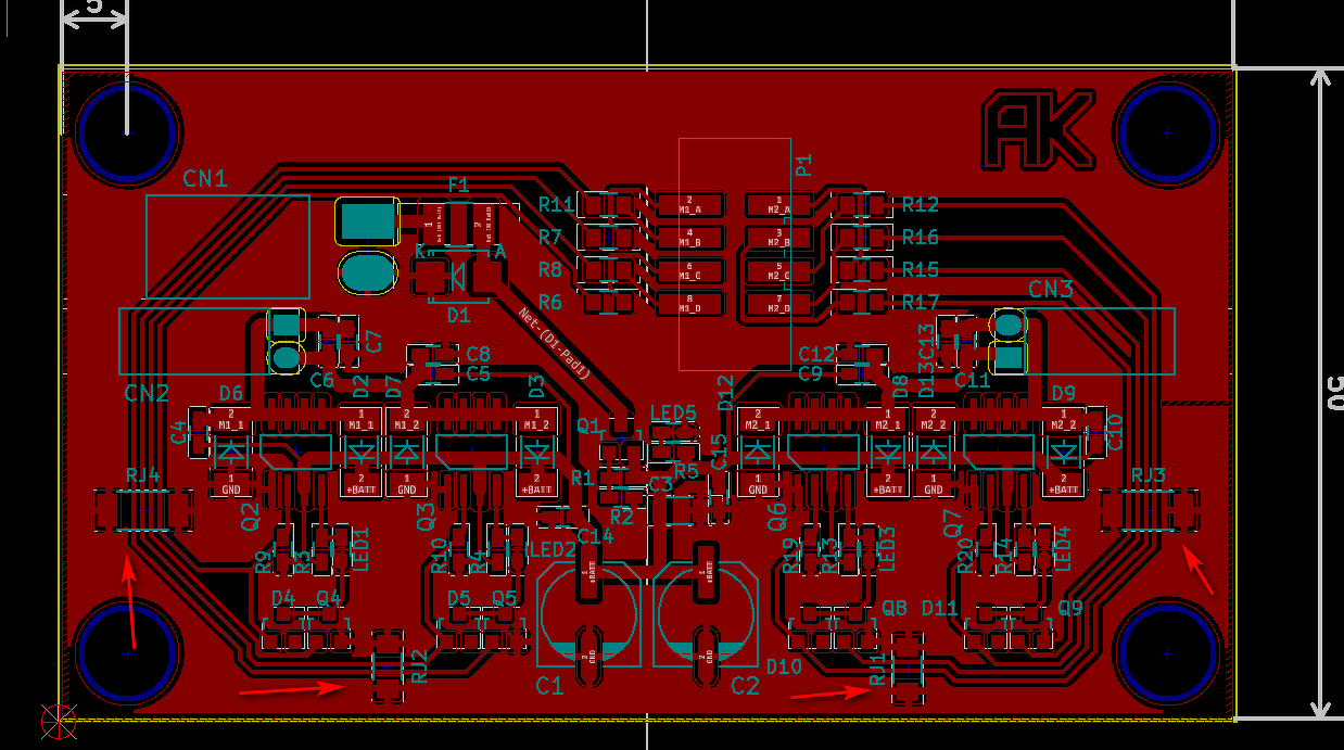

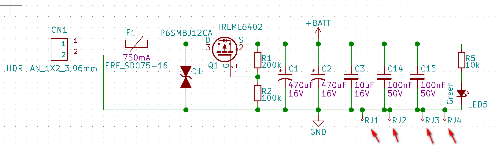

Annak idején, amikor még én is magamnak csináltam a nyákokat, az egyoldalas nyákokhoz készítettem egy egyedi szimbólumot (csöppet sem standard), ami az ilyen átkötéseket jelentette és nem szakította meg a netet, így tetszés szerint le tudtam őket rakni. Csináltam a szükséges ellenállás footprintekről másolatot és úgy módosítottam őket, hogy mindkét padjuk 0-ás legyen és ezeket rendeltem hozzá a különleges szimbólumhoz. Csak annyi dolgom volt, hogy beraktam a kapcsrajzba ezeket a szimbólumokat, ha átkötésre volt szükségem és újra beolvastam az exportált netlistet, hogy hozzá adjam az új footprinteket a nyáktervhez, így nem sérült a javasolt KiCAD-es munkafolyamat sem.
Pl. a mechanikai furatokat, logókat, stb. szintén hasonló módon a legcélszerűbb lerakni. A hozzászólás módosítva: Dec 20, 2020

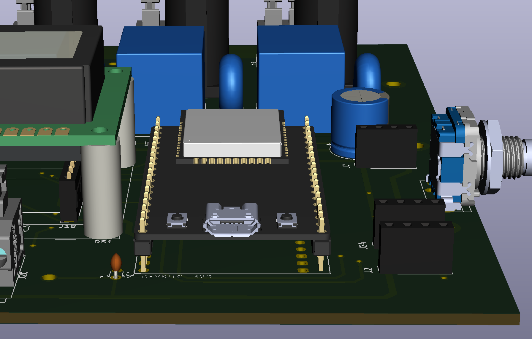

KiCad-hez keresek NodeMCU-ESP-32S laphoz 3D modellt. Ami találtam, az sajnos nem jó és sikeresen le lett gyártva az alapján a panel. A képen már a módosított méret van, de jó lenne, ha a 3D modell is passzolna hozzá.
Szia.
Grabcad, regisztrációt igényel a letöltés. Nem próbáltam a csatolmányt megnyitni, valamint hogy egyáltalán ez kell-e neked nem tudom.
Nem ismerem a program lehetőségeit, de ha csak a legegyszerűbb 3D-s opciókat is kínálja, akkor a meglévő modell módosítása is kézenfekvőnek tűnik.
Ha ezt nem támogatja a panelrajzoló, akkor még mindig kipróbálható egy külső program, amivel manipulálható a modell. (A két szélén lévő tüskesor és a panelfuratok mozgatása egyszerű manőver, mint ahogy a panel széleiből való levágás is az. -Érdekes módon a panel réz-rajzolata nem jelenik meg a modellen.-) A hozzászólás módosítva: Okt 25, 2021
Megnyitod a KiCad-ot, azon belül a Footprint editort (Alkatrészrajzolat szerkesztő). Kikeresed a szerkeszteni kívánt alkatrészt, majd felül a "kis IC fogaskerékkel" ikonra kattintasz (Footprint properties, Alkatrészrajzolat tulajdonságok), ha ez megvan akkor felül van egy 3D tulajdonságok fül, ott aztán tudsz mindent állítani, mozgatni-forgatni-nagyítani/kicsinyíteni mindhárom tengelyen.
Köszi, megtaláltam és használom is, de ebben az esetben az általam letöltött 3d-s modell 1 raszterral keskenyebb. A footprintet már módosítottam, de a lapka képét nem tudom. Így a képen látható lett a végeredmény.
A 3D modellt nem tudod kicadól szerkeszteni, nem is erre van. Max. skálázni "összébb nyomni" tudod a fent leírt módon, de akkor a rajta lévő egyéb elemek, mint pl az usb csatlakozó arányai nem fognak stimmelni.
Köszi szépen. A képen látható footprint mérete már jó, fölötte az éppen használt 3D-s modell és az fölé helyeztem az új 3D-s modellt és sajnos összehasonlítva a kettőt, ugyanolyan széles.
Valószínűleg a most feltöltött zip-ben találod a megfelelőt (35,3 Mega...).
Köszi szépen, ránézésre úgy néz ki, hogy ezt kerestem, csakhogy még van egy kis bibi. Még nem sikerült a megfelelő pozícióba helyeznem, mert nem tudom, hogy mely irányokba kell offsetelnem, hogy a helyére kerüljön, annyira el van tolódva az kívánt pozíciójától. Most próbálgatom, de eléggé sziszifuszi munka. A képen az látszik, hogy hova helyezi offsetelés nélkül.
