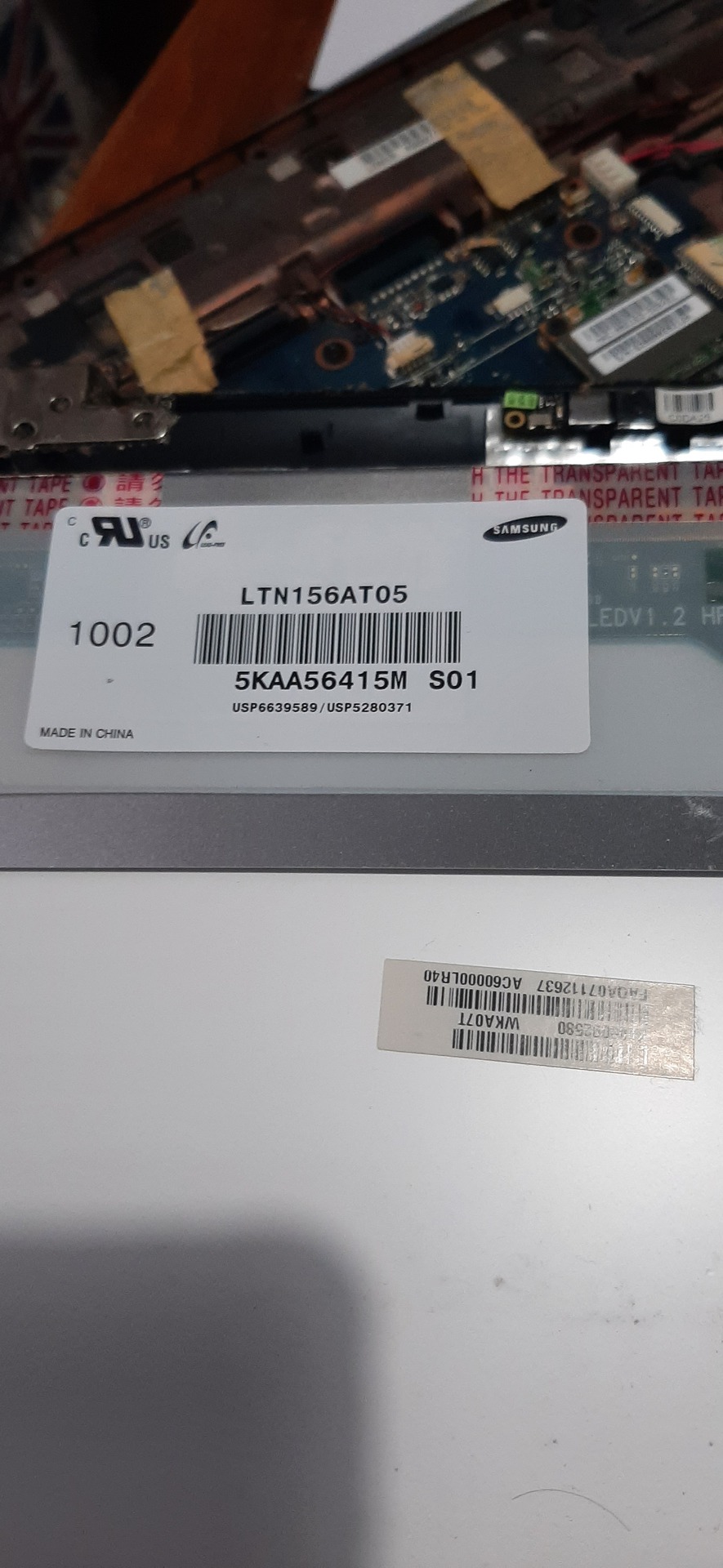

Kompletten jött zsanérral házzal. Egy az egyben betettem, függőleges színes csíkokat produkált csak.
Azonos típushoz? Mondjuk az egyik ccfl másik LED, szóval a kábele más kell legyen. De adatlap szerint csak az adatvonalakat nézve jó kéne legyen. Ha edid tiltana, nem lennének csíkok sem.
LCD kábel piszkáláskor akkut húzd le mindig!!! Képed nincs a csíkokról?

Hm, LCD az jónak tűnik (LCD hiba is tud iylet, de nem szállítás sérültnek tűnik, ha jó volt), kábel nem sérült, jól be van dugva? Nem fesz alatt dugtad be? Esetleg más 40 pin lvdses gépben megnézhetnéd az lcd biztosan jó-e, de ez valamennyire kábel vagy kontakt hibának tűnik. De amit vettél komplett kijelző az típusazonos amúgy, tehát a kábel alaplap felőli pinoutja biztosan jó?

Két betű eltérés van a típusban. L500-1XR ből van ez meg 1FW. Elvileg jó az lcd ha igazat mondott az eladó. Kábel jól be van dugva és nem feszültség alatt kötöttem rá.
A szóban forgó készüléket ccfl ill. Ledes kijelzővel is szerelték. Ha az egyik tipussal adták ki azt simán nem cserélheted a másik tipusú kijelzőre Azt se igazán értem hogy tudtad a kábelt csatlakoztatni, egész más a csati felület. Neked ccfl kijelző vagy atalakitora ami ccfl-led ebben az esetbe lehet ccfl helyett ledet betenni Tudsz képet adni az eredeti meg a betenni szandekozol kijelző csatlakozorol? A hozzászólás módosítva: Márc 12, 2023

Ki cserélheted az lvsd kábelt attól még nem fogja a ccfl kijelzős készülék a ledes kijelzőt lekezelni. ccfl kijelző helyére lehet ledese tenni ha veszel egy ccfl led átalakító kis panelt.
Te tévedsz, a képen láthatóan van backlight, szóval a ledet meghajtja, adat pinout meg azonos.
Minden csati egyforma ami a keretből kijön a zsanérok mellett, simán belement.
Képek a címkékről.
Itt Bővebben: Link nincs az LTN156AT05 a kompatibilis típusok között. Hasonlítsd össze: LP156WH1(TL)(C1) LTN156AT05-S01 A hozzászólás módosítva: Márc 12, 2023
Gondolom mert nem egyforma a csati, de ha kompletten cseréled akkor az lvds kábel másik vége viszont egyforma. Köszönöm mindenkinek amúgy a válaszokat, megpróbálom majd kipróbálni valami másik géppel. Ki tudja, lehet hogy hibás a panel. Vagy a csati hiába egyforma fajta, nem stimmel a kiosztás.
Ez kábel hiba lesz vagy lcd hiba. Kiosztás azonos kéne legyen, nincs kétféle alaplap, meg értelme sem lenne. Ha hp vagy dell amin próbálnád nézd meg van-e lcd whitelist a típushoz, mert lehet amiatt nem fog menni a teszt.
Nagy valószínűséggel az lcd volt a rossz amit vett, találtam itthon egy másik ledes 40pines kijelzőt és azzal tökéletesen működik.
