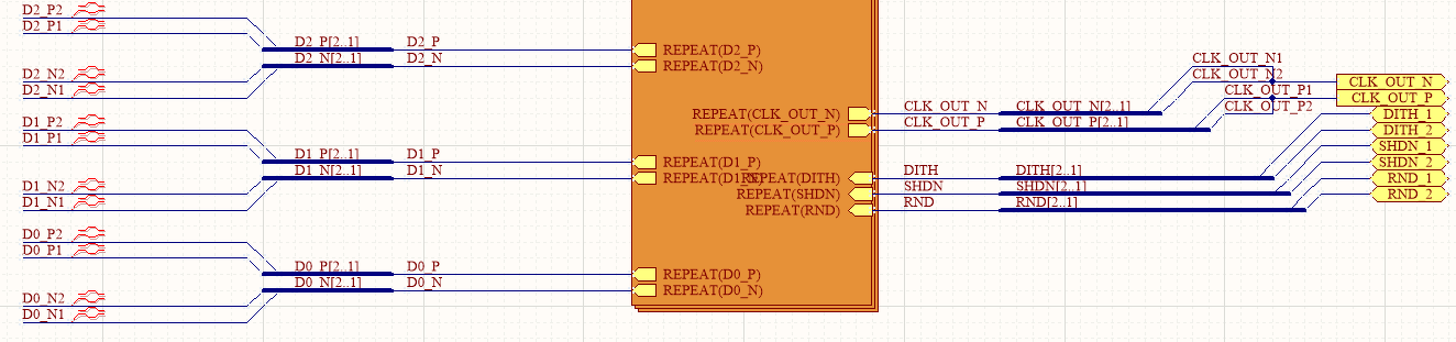

(#) gtk hozzászólása Jún 20, 2022 /
Sziasztok. Egy A/D rajzot (sheet) szeretnek sheet symbol / repeat-tel ketszerezni. Az adatbusz es az orajel LVDS. Nehany jel meg LVCMOS. Ez a repeat sheet symbol ossze van kotve a rajzban ket FPGA BANKkal, ebbol igy osszesen keszult meg egy sheet symbol. Nem tudom hogy hasonlo keppen lehet-e ezt hasznalni ? Az LVDS bekotesekre azt mondja hogy: error "floating net label", a CMOS (jobb oldali bekotesek a kepen) kivezetesekre meg tobb hibat is ad, tobbek kozott pl :error "has only one pin".
Tovabba nem egyertelmu hogy a sheet entry nevenel mikor kell / mikor nem kell a REPEAT-et hasznalni. Udv.
(#) cross51 válasza gtk hozzászólására (») Jún 21, 2022 / 1
CMOS: DITH, SHDN, RND, nincs net label a port-on
- Vagy kapcsold be és hogy a port elnevezze az unnamed neteket és a DITH_1-et írd át DITH1-nek (és így a többivel)
- Vagy a bus-ból kihúzott net-ekre tegyél net label-t
Floating net label: a kép alapján nincs elképzelésem, mi okozhatja, úgy látom, hogy a net label-jeid a helyén vannak
REPEAT: vegyük az SPI példaként, SCK mindenkinél közös MISO/MOSI mindenkinél más, az SCK elé nem írsz REPEAT-et mert mindenkinél közös, a MISO MOSI elé írsz REPEAT-et amely MISO1,...MISOn néven fog fizikailag megjelenni, majd ezeket egy felsőbb sheeten a MISO MOSI-kat össze tudod rendezni, hogy ki hogyan következik a chain-ben.
Megjegyzés1: Ha preferenciális oka van, hogy kihúzod a neteket a bus-ból akkor mindegy, de mindig legyen net label ezeken a neteken.
Ha viszont csak annyi a gondolat mögötte, hogy így tudod összekötni, akkor felesleges az összekötést megrajzolni, a net label a bus-on definálja az általa átfogott neteket, majd ezt net label-el bármelyik távolabb lévő vezetéken tudod referálni.
Megjegyzés2: Ebben nem vagyok biztos, de a CLK_OUT... net-ek nem biztos, hogy bekötésre kerülnek, mivel a net label fogja megszabni, hogy a bus-hoz tartozik-e, viszont így hogy összekötöd őket, mind a négy azonos net nevet fog reprezentálni. Megoldás net tie.
(#) gtk válasza cross51 hozzászólására (») Jún 22, 2022 /
Koszi.
Modositottam nehany dolgot a leirasod alapjan (lasd a mellekelt kepen), igy most a cmos pin-ek bekotese ugy tunik hogy rendben van, de az LVDS porton levo labelekre meg mindig azt irja hogy "Warning Floating Net Label", pedig latszik hatarozottan hogy be vannak kotve.
Meg egy kerdesem lenne. Nem vagyok biztos benne hogy differencialisan tudom majd rutolni az LVDS vezetekeket, mert a net labelek elnevezesenel az _N, _P utan szamozast is hasznaltam. Valtoztassam meg, vagy igy is fog mukodni ? Udv.
Kozben leszedtem a BUS-rol a vezetekeket a labelekkel egyutt. Lasd melleklet. Valoszinuleg foloslegesek voltak es azert irta hogy "floating net label".
Az LVDS-re vonatkozo Differential Pair Direktiva csak abban a rajzban van megadva amelyre a symbol hivatkozik. Remelem orokli ezt a tulajdonsagot, es a repeat utan is diff vezetekkent lesz rutolhato (?) Udv.
(#) cross51 válasza gtk hozzászólására (») Júl 16, 2022 /
Bocsi, valahogy nem vettem észre, hogy kérdeztél még.
Összedobtam egy repeat-elt USB ami az amit te akarsz LVDS-el, így használható a bus a _P/_N jelöléssel is. Amire figyelni kell, hogy az a net label, amely a vezeték fizikai nevét fogja adni kövesse a diff párokra vonatkozó elnevezési konvenciót (_P/_N vagy _P{n}/_N{n}).
