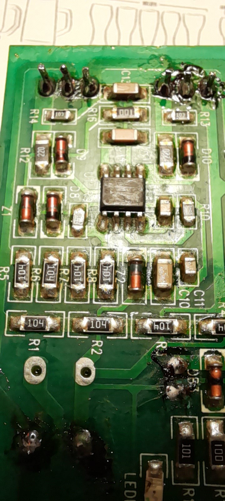

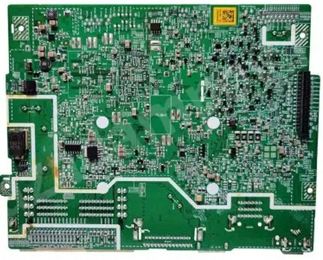

(#) sanca29 válasza villanyipi hozzászólására (») Ápr 3, 2023 1 /
Ez van a panelon, nem hiszem hogy valakinek ehhez van kapcsolási rajza és a hibája ,hogy ráadod a tápot egy ideig pár másodpercre van mindenhol ahol mérhető és utána elveszi valami a feszültségeket
(#) uniman válasza sanca29 hozzászólására (») Ápr 3, 2023 /
„"minden alkatrészt"”
A nyák másik oldalán is?
(#) sanca29 válasza uniman hozzászólására (») Ápr 3, 2023 /
igen ez az

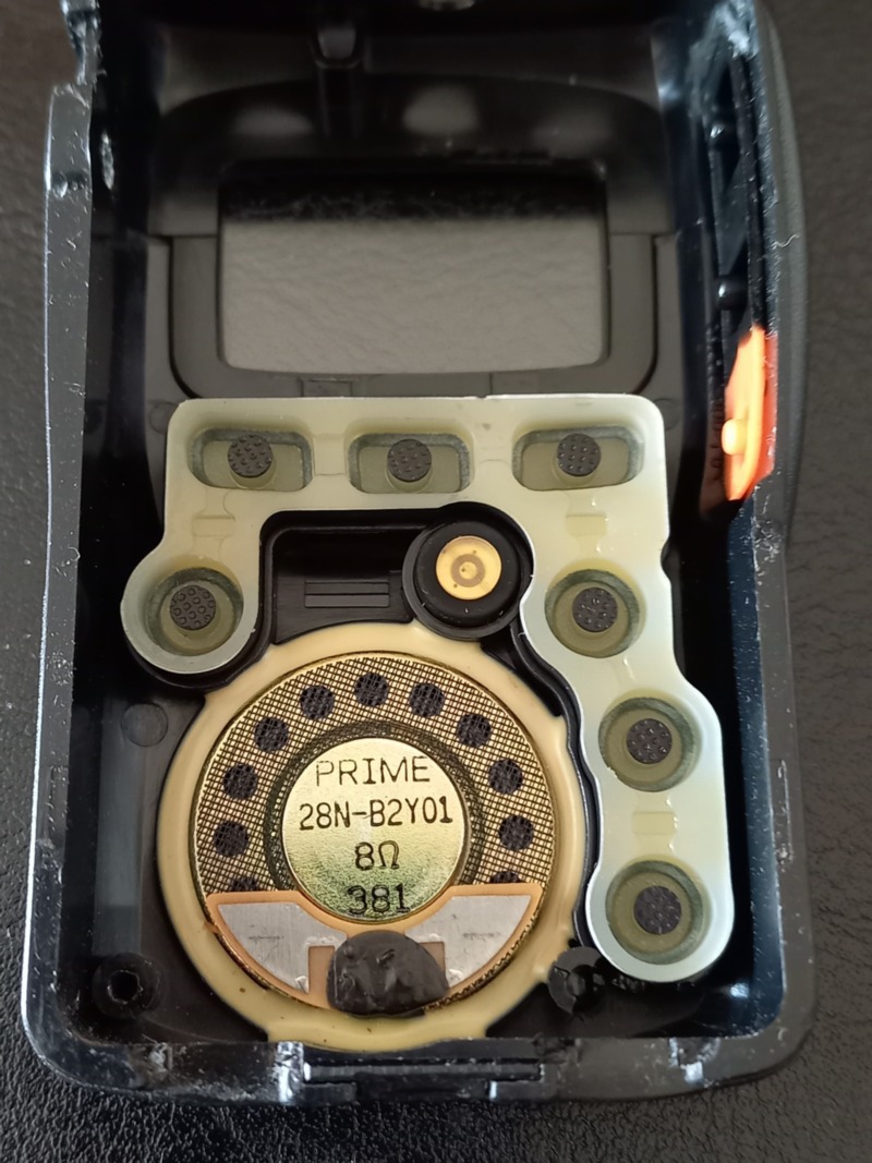

(#) Bell hozzászólása Ápr 5, 2023 /
Megadta magát a Yaesu VX-2-m hangszórója. Nem találtam sehol, de talán lehetne valamivel helyettesíteni.
Merre keresgéljek?

(#) umkumiut válasza Bell hozzászólására (») Ápr 6, 2023 / 1
Vezetéknélküli fejhallgatókban szokott (többek közt) ilyen lapos hangszóró lenni. Egy AKG fülesben láttam hasonlót. Mondjuk ez lutri, hogy épp akkora van-e benne amilyen kell.
Aliexpressen valószínűleg egyszerűbb találni. Link (a 28mm-re a feliratból spekuláltam): Ali 8ohm 28mm hangszóró
