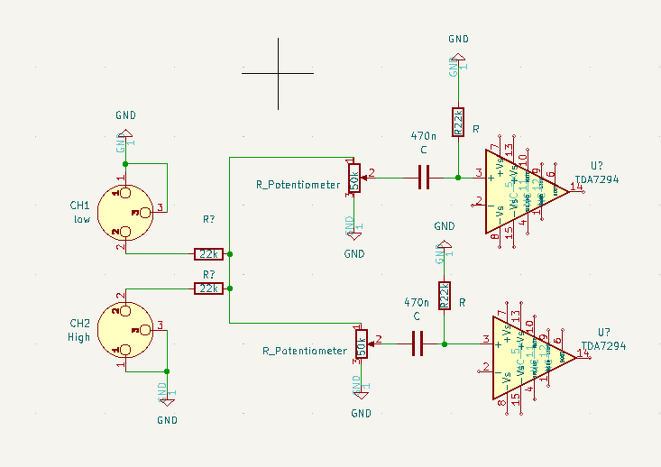

Kenne egy kérdésem a képen látható kapcsolást használhatom e az erősítőmbe a jelet a crossoveröl kapná lov és hig csatornákról. Nekem nem kell hogy sztereó legyen mert nem hallom egyszerre a 2 hangsugárzót.

Ami engem aggaszt az hogy az xlr-en jövő jel egyik oldalát letesteled mivel az 1-3 láb össze van kötve. Nemtudom az előerősítőnek ez mennyire esik jól majd . Illetve a fele jelet elveszíted . Ha a crossoverből kijön mondjuk 3v jel akkor ezzel a bekötéssel csak a fele lessz. Ezzel szenvedtem én is régebben hogy miként oldjam meg jól. Az én megoldásom egy dibox trafó lett amire rámegy az xlr és a két tarfó kimenete lett rátéve a potméterre ugyanígy. Nem mellékesen az xlr kábel zajkioltó funkcióját is bukod az adott bekötéssel amit rajzoltál.

Az direkt mert a keverő aszimmetrikus jelet ad le azon a csatornán nincs szimmetrikus jel.
Csak ki szeretném használni a crossovert mert most jelenleg a subb szekciót hajtja. jelenleg így van most be kötve az erősítőn belül mind a 2 hangszóróból ugyan az a hang halható nincs külön bal meg jobb. és én úgy szeretném használni hogy az egyik csatlakozón a magas a másikon a mély lenne be kötve. A hozzászólás módosítva: Ápr 7, 2023
Az szimmetrikus jelet ad ki 20dBm Balanced / Unbalacedezt írja a könyve
Szia! Az XLR csatlakozón nem kösd be a 3-as lábat!

Akkor egyértelmű hogy ha balanced-et is tud akkor ott nem szabad bekötni a 3-ast.
Holnap akkor le forasztom a 3 lábat.
De néztem sok ilyen kábelt mind be ösze van kötve az 1 a 3 lábbal A hozzászólás módosítva: Ápr 7, 2023
És ha az egyik erősítő nem földelt, akkor a szimmetrikus bemenet csak a műveleti erősítő tápfesz határain belüli GND potenciál különbséget tudja lenyelni. Ha ettől több, akkor torzítást szenved. Nem minden szimmetrikus rendszer trafós illesztésű. Kell a GND összekötés sajnos, vagy át kell állni valós trafós illesztése.
A 3-as láb lekötésével csak a jel negatív hullámrésze lessz csak kikötve ami eddig a testre dolgozott. Az előerősítő esetünkben ugye a crossover a kimenetén ad egy pozitív hullámot meg egy negatív hullámot és a testet. Ez a normális működése az xlr csatlakozónak. Mivel a fogadó erősítő csak asszimetrikus jelet fogad így a negatív hullámrész így nem használatos. A crossover előerősítő részét pedig én nem terhelném egy rövidzárral ha nem kötelező. A test összekötés az marad ugyanugy ahogy eddig is .Nálam valós trafós illesztés van a szimertikus és asszimetrikus elválasztás miatt illetve hogy pc-keverő-végfok miatti földhurok ne keletkezzen és így a hosszú kábel sem okoz gondot a keverő és végfok között mert a szimmetrikus jelnek köszönhetően a zajok kioltják egymást.
