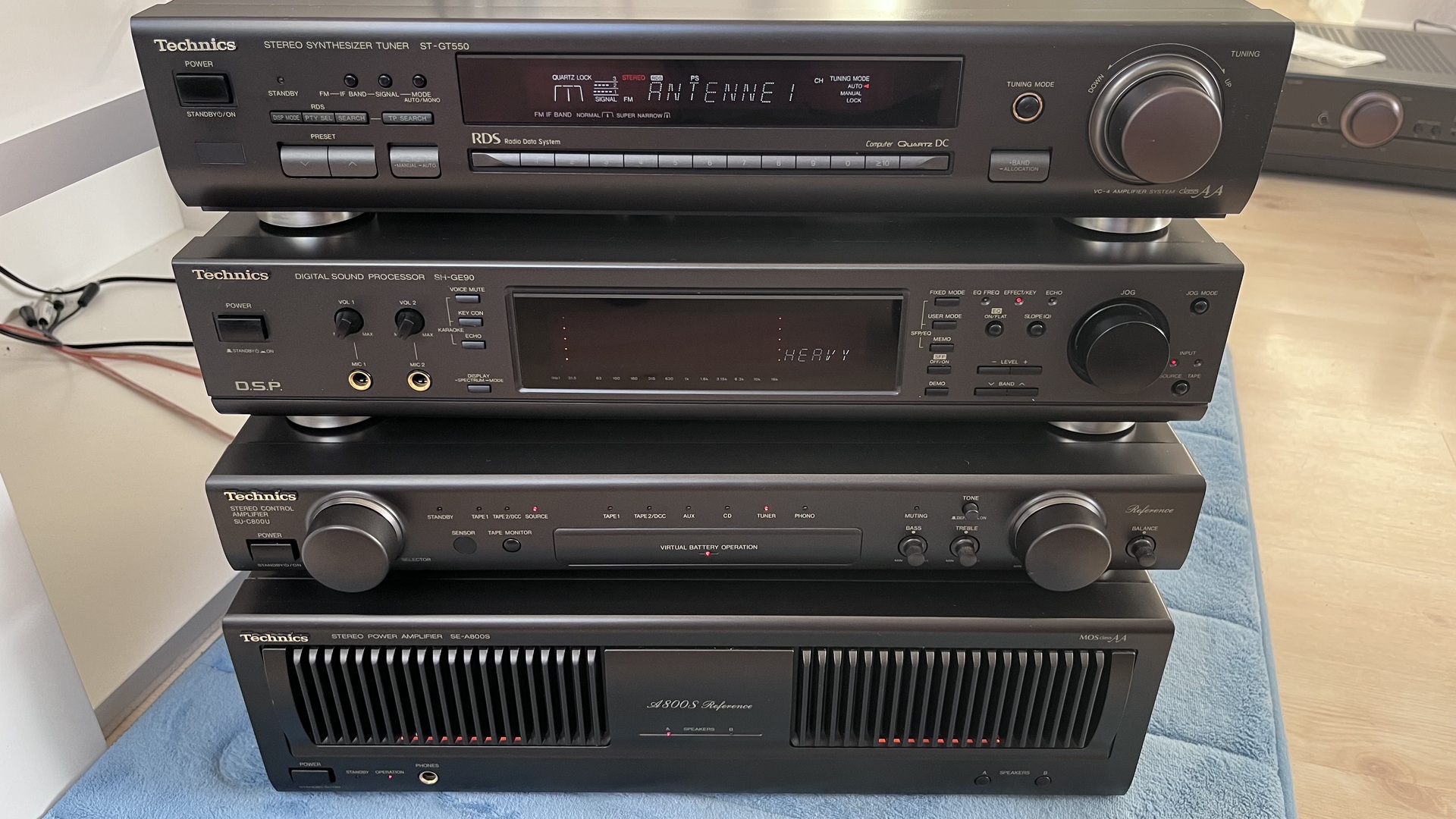

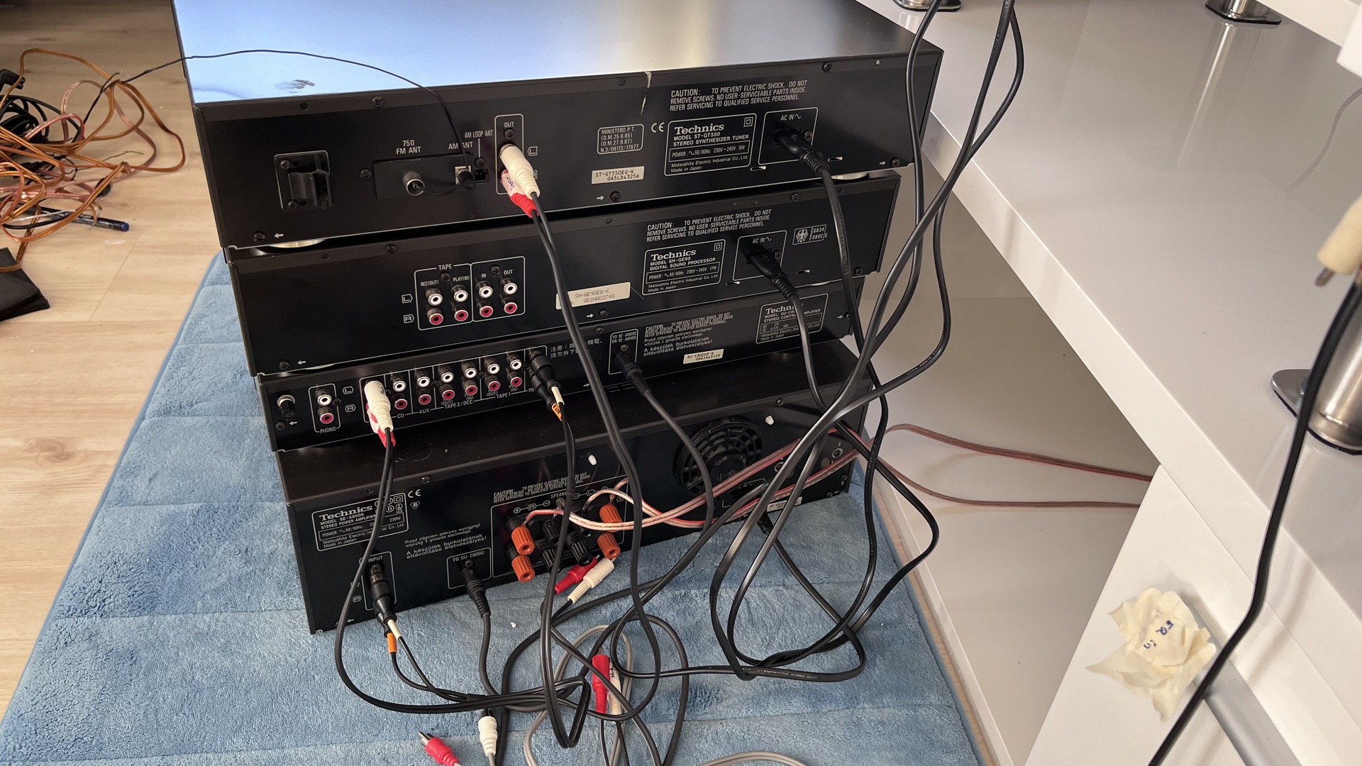

(#) aranyef hozzászólása Aug 26, 2023 /
Sziasztok. Problémám van egy erősítőrendszerrel .
SU-A800D ( SU-C800U + SE-A800S) és SH-GE90
Ha direkt az előerősítőre (bemenetválasztó) kötök bármelyik bemenetre hangot minden rendben van.
De közbe szeretném iktatni az SH-GE90 -et. Na itt kezdődik a problémám.
Zajos,sistereg,mint egy kicsit félrehangolt rádió. Önmagában az EQ-nak nincs baja,direktben jól szól, csak ha az előerősítőről kapja a jelet összevesznek.
Tehát ha az előerősítő nem közvetlen a testvérerősítőt táplálja sistereg.
Az EQ nagyon megtáltosítja a hangfalaimat, anélkül vérszegényen szólnak és plusz mélynyomót kivánnak,amit nem akarok. Meg nem azért vettem hogy díszelegjen sok €-ba kerültek a hifi csodák.
Tapasztalat?
A hozzászólás módosítva: Aug 26, 2023
(#) aranyef válasza aranyef hozzászólására (») Aug 26, 2023 /
Közben találtam egy kompromisszumos megoldást. Szerencsére volt egy hasonló ,800-as típusú erősítőm, azt tápláltam a jellel. A Másik erősítő csak feszültséggel látta el a testvérét,a bemenetválasztót. Sőt annak az erősítőnek elég ha STBY módban van,vagyis csak a segédtrafó van üzemben, ami a bemenetválasztó 'virtual battery' -ért felel.
De érdekes,egy csúcs hifi igy viselkedjen .
Mellesleg nagyon szép hangja van , mindig is Technics bolond voltam.

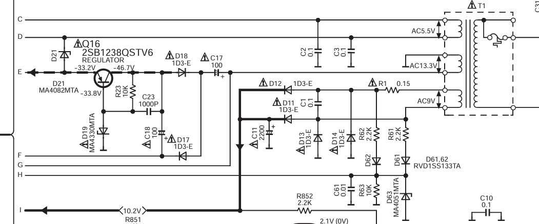

(#) hamby555 hozzászólása Márc 13, 2024 /
Üdv Mindenkinek!
Van esetleg tapasztalata valakinek Technics SU V4AK erősítő javításában?
Került hozzám egy, utángyártott végokokkal, természetesen mindkettő rossz. Kiforrasztottam, kicseréltem a zárlatos Germánium diódákat, javítottam egy elégett vezetősávot, bekapcsoltam és kattan a relé. Viszont Q316 pozícióban egy 2SC2632 kissé melegedett. Rendeltem párat itthonról, egy hasonló paraméterűt be is forrasztottam helyette. Bekapcs után elmarad a relé kattanása. Természetesen a Q314 pozícióban lévő 2SA1124 átment vezetékbe. Helyettesítettem egy 2SA1145 típussal. A régi 2SC-t visszatettem. Most már ott tartok, hogy a Q316 bázisán -46V helyett csak -30V van.
Esetleg van valakinek ötlete?
Előre is köszönöm.
(#) hamby555 válasza hamby555 hozzászólására (») Máj 7, 2024 /
Folytattam a keresgélést és egy fórumtárs által gyártott IC-párt beforrasztottam, azóta tökéletesen üzemel az erősítő.
