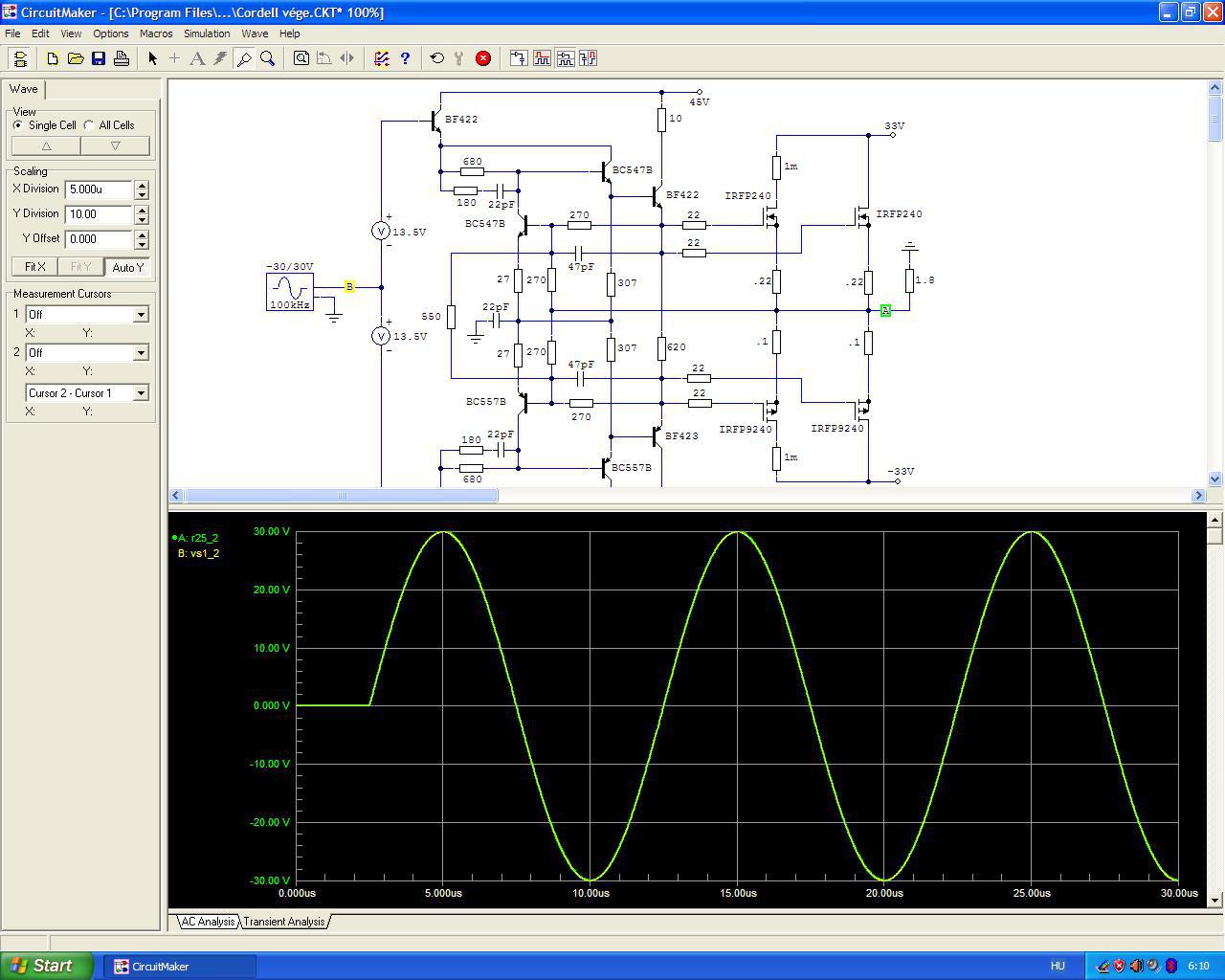

Szimuláltam ezt a szkóp izét és szerintem ez nem jó erősítőhöz. Ha egyszer egy integráló jellegű kompenzáció lecsökkenti a visszacsatolt erősítést nagyfrekvencián, azt már feleslegesnek tűnik újra visszaállítani Av szintre a MHz-es tartományban. Növeli a nagyjelű erősítő torzítását... amolyan "fordított" feedforward kompenzáció lesz belőle szerintem.
Ezt csak úgy mutatom. A "gagyi" Cordell 100 kHz-en, 1.8R terhelésen, teljes kivezérlésnél (250W).
Na és? Ezt hívják parasztvakításnak. 100kHz! És 250W! Pfu... ez biztosan nagyon jó. Sok sikert hozzá.
Biztos velem van a baj, de én nem értem, hogy most ebből mit is tudtunk meg, azon kívül, hogy 100KHz-en tudja a szinuszt alacsony terheléssel szimulátorban.
Semmit nem tudunk meg. Én csak azért nem kérdezek, mert már kétszer is megtettem az utolsó napokban, de válasz nem volt. Most már feleslegesnek tartom, még a kérdezést is.

Én nem akartalak idegesíteni, csak idebiggyesztettél valamit, amiben nem tudtam mi a poén, mert a 100KHz szinusz átvitele önmagában nem nagy truváj.
Engem egyáltalán nem zavar a fejtegetésed azzal kapcsolatban, hogy miképpen csökkentenéd egy erősítő torzítását, azzal sincs bajom, ha különböző kapcsolásokat próbálgatsz, elemezgetsz, sőt még érdekel is, csak az ezotériát hagyd.
Ááá... nem így működik. Ez rossz válasz szerintem. Más oldalról közelíts meg légy szíves az áramkör leírását.
Mit ahogy olyan mértékegység sincs, hogy "parasztvakítás". Te, ugye mérnök vagy... sőt azt írtad nekem egyszer, hogy: te mér-nök vagy. Emlékszel? Aki mér. A "parasztvakítás" helyett, ezt a paramétert úgy nevezik, hogy teljesítmény-sávszélesség. Maximális kimeneti teljesítmény közelében addig növelik a kimeneti frekvenciát, míg egy adott torzítási értéken (általában ez 1%) belül marad a THD. Ez Cordell 100 kHz-en még le tud adni 16 A csúcsáramot. Ez sok, vagy kevés? Vagy mennyi legyen? Akkor jobb egy végfok ha nem tud ennyit? Mondd meg te. Most akkor ki a nevetsége és szánalmas?

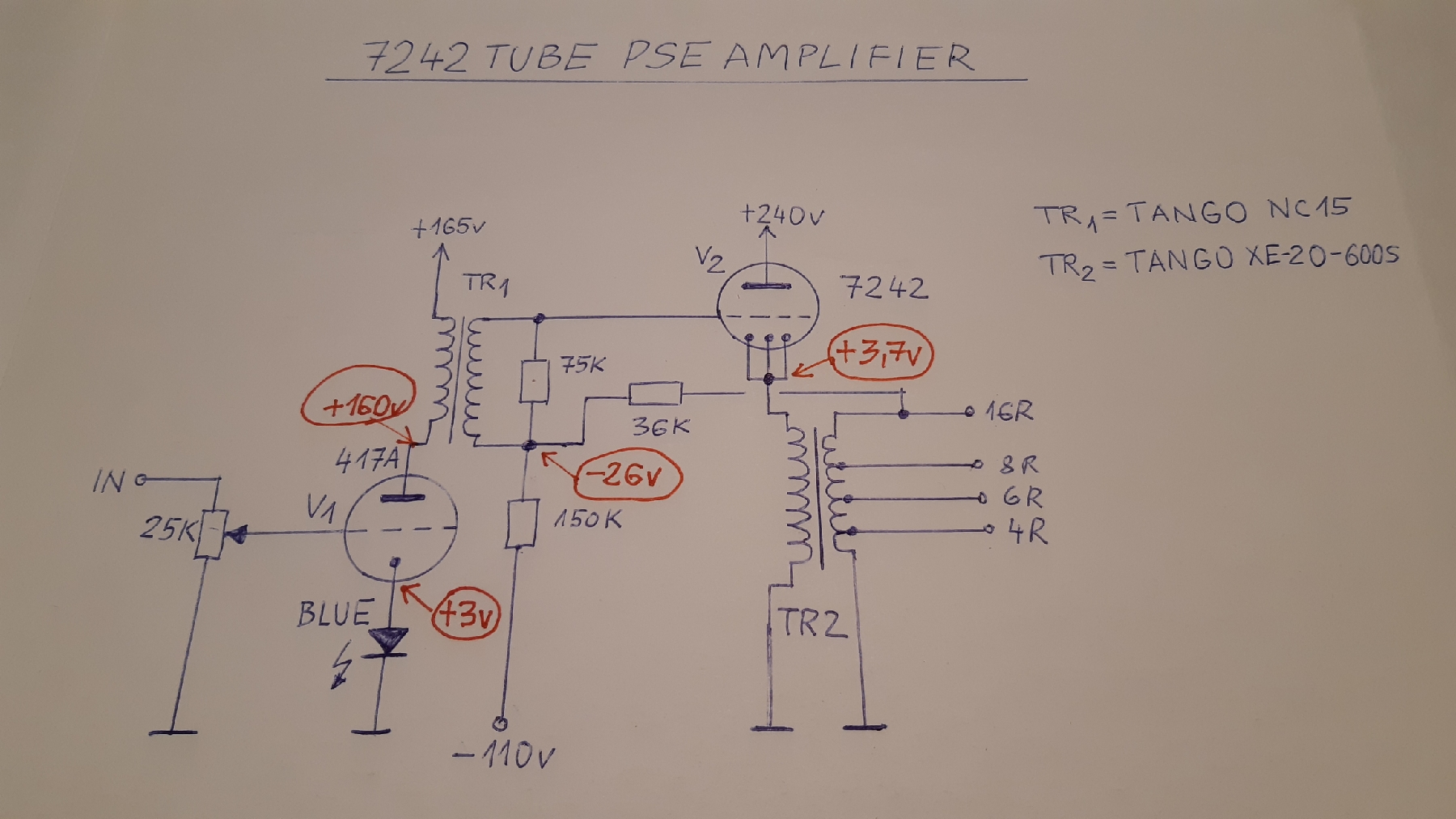

Ide teszem be egy Single End elektroncsöves fejlesztésem legújabb állomásáról szóló információt
Végre volt időm foglalkozni a korábbi 6528 tube Single End amplifier témájával, és hirtelen mertem nagyot álmodni - elővettem az OTL erősítőmben korábban használt 7242 triódát Ez egy 100 wattos , grafit anódos, és 3 katódkivezetéssel rendelkező nagy meredekségű teljesítménytrióda. A Tango XE-20-600S kimenőtranszformátort gond nélkül meghajtja mint katódkövető, már csak a deszkamodelt kellett összerakni. A negatív előfeszültség osztója ugyanúgy után van húzva (bootstrap) mint a 6528-as verzióban, de itt már a csatoló elektrolit kondenzátor is feleslegessé vált. A Tango NC15 interstage transzformátor szekunderén lévő lezáróellenállás finomhangolásával a THD minimum értéke kikereshető. Mérések: - frekvenciamenet: 8Hz - 30kHz 1W/8R (-1/-3dB) - teljesítmény frekvenciamenet: 30Hz - 20kHz 10W/8R (-1/-3dB) - THD: 1 kHz/1W/8R 0,065% - THD: 1 kHz/10W/8R 0,6% Négyszögjel fotók: 100Hz/2v/div, 5kHz/2v/div TJ.
A tegnapi nap a 7242 tube PSE deszkamodelljének a finomításával telt el, több paraméterén sikerült tovább javítani
Persze volt olyan is amit el kellett engedni, ez pedig a kimenetről történő utánhúzás (bootstrap) volt. A négyszszögjeles átvitellel nem voltam elégedett, így - mivel máshol nem lehet - a drivernek kellett másképp működnie. A 7242 trióda BIAS osztójának alsó tagja most a testre megy, mivel az arányukat nem, de az ellenállások értékét lehet változtatni - tehát azzal folytattam. Elöször csökkentve, majd növelve az elenállásosztó teljes értékét, sikerült 1kHz/1W/8R-nél 0,042 THD-t elérni A teljes kivezérléshez (10W/8R) tartozó torzítási érték is csökkent, most 0,43% az értéke. TJ. A hozzászólás módosítva: Máj 14, 2023

Csak azért kérdezem, mert a THD nagyságrendekkel nőhet, ha hangszóróval méred, a műterheléses mérés olyan, mint a gyári fogyasztási adat az autóknál. Annyit szeretnék csak ezzel, hogy érdemes lenne hangszóróval is mérni már most, nehogy későn derüljön ki, hogy hullát kergetsz.

1. Ez egy 600 ohmos primerrel rendelkező kimenőtranszformátor
2. Egy nagymeredekségű, katódkövetőnek kötött triódával meghajtva 3. Elsőre ez a megoldás kevésbé érzékeny a hangszóró visszahatására 4. A Single End erősítők felhasználása elsősorban szélessávú hangszórókkal történik - nincs hangváltó 5. Nem gondolnám, hogy az általam kitalált kapcsoláshoz bárki jobban értene mint én TJ.
Nekem továbbra sem szimpatikus az az 1MHz körüli kis hullámosság a négyszögjel tetején, akár a kimenő csinálja akár más oka van. Ha van hangkártyád csinálhatnál vele egy mérést hogy hogyan néz ki a spektrumkép, vagyis hogy néz ki a páros és páratlan harmonikusok szintje egymáshoz képest.
Nem találkoztam még olyan szélessávú hangszóróval amire rá lehetne mondani, hogy alkalmas "értelmes" zenehallgatásra. Viszont lehet csinálni kétutasban is olyat amibe nem kell hangváltó, így ugyanúgy kapsz egy jó fázismenetet a váltókkal terhelt girbegurba helyett. Én sem gondoltam volna, de a zene terét tekintve többet számít mint az egyenes frekvenciamenet. Mondjuk logikus is, mert legalábbis a kezdetleges térhatás növelő áramkörök működési elve a fázistologatáson alapult, de összességében az egész teret inkább jól tönkretette mintsem javított volna rajta.
Ez egy asztalon összedrótozott deszkamodell erősítő kezdemény, nem kellene az extrém szélsőséges méréseknek ennek megfelelni.
Amúgy a megadott paramétereket megnézted? A teljesítmény frekvenciamenet 10W/8R 30Hz - 20kHz (-1/-3dB) - hogy jön ide az 1MHz? TJ. A hozzászólás módosítva: Máj 14, 2023
Úgy jön ide, hogy az előző képeden 0,5us/div-ben van a szkóp amin az 5kHz négyszöget mutatod. Annak a hullámos tetején saccra 0,2us-os hullámok vannak, az meg (elírtam) 5MHz. Akkor szokott ilyen lenni a négyszögjel ha nem jól van megtekerve a kimenő és nagy a primer önkapacitása.
