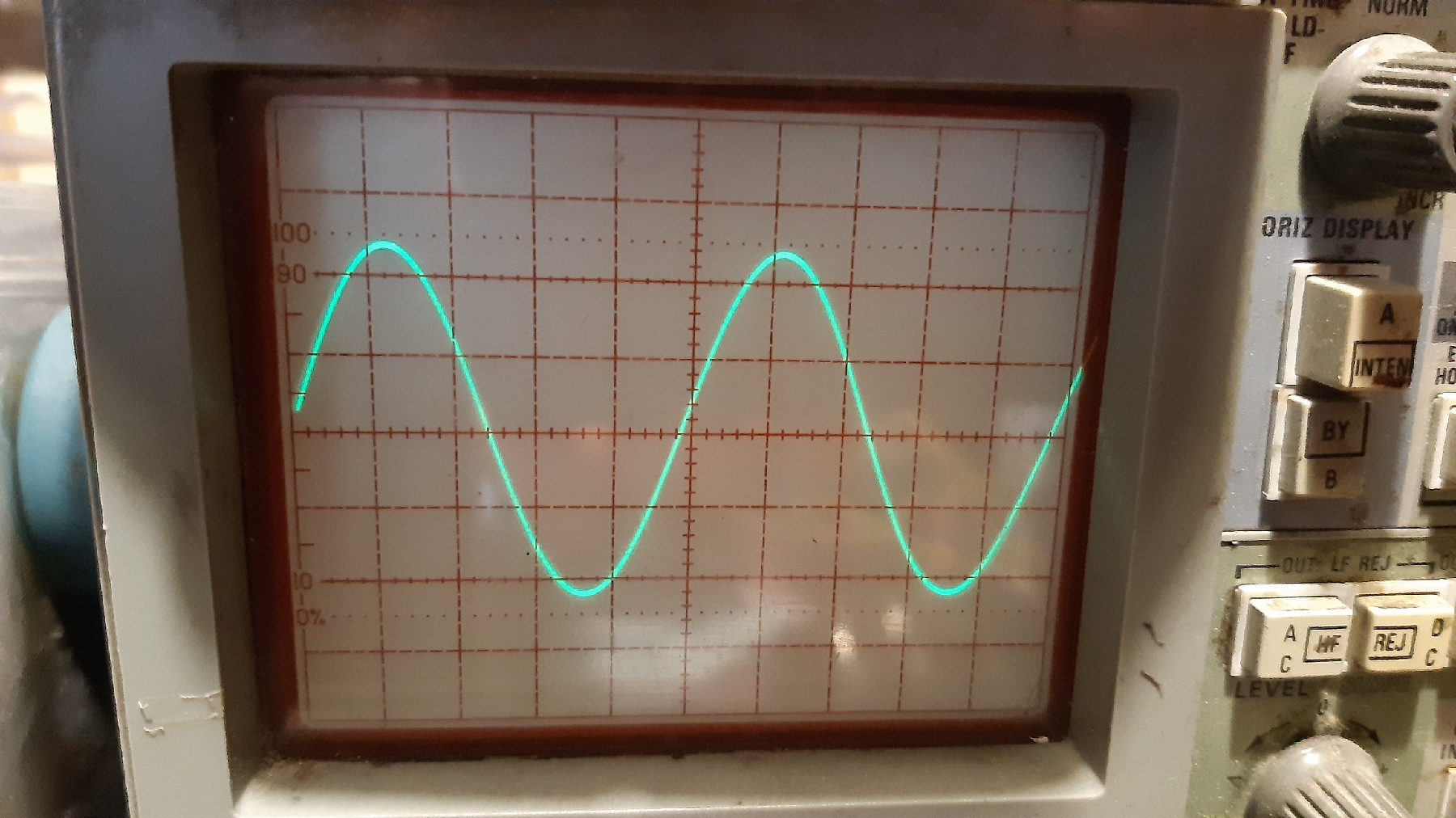

Elvi működés: A 7242-nek nem lesz sok a kb. 27kohm-os meghajtó impedancia?

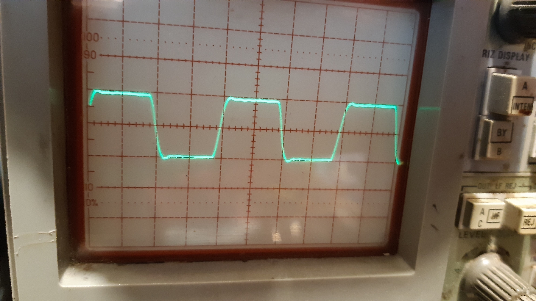

A következő mérésem a kimeneti 8 ohmos műterheléssel párhuzamosan kötött 1µF-os kondenzátorral készült.
( 5kHz/2v/div/8R+1µF ) TJ.
Most kellene csinálnod egy olyan mérést, ami 20kHz-en van és nem 0,5W-on, hanem 10W-on.
Nem olvastad el:
" teljesítmény frekvenciamenet 10W/8R 30Hz - 20kHz (-1/-3dB)" Ez a szinuszjeles mérés adata, 20kHz-es négyszöget nem lehet alakhűen átvinni ezzel az erősítővel. TJ.

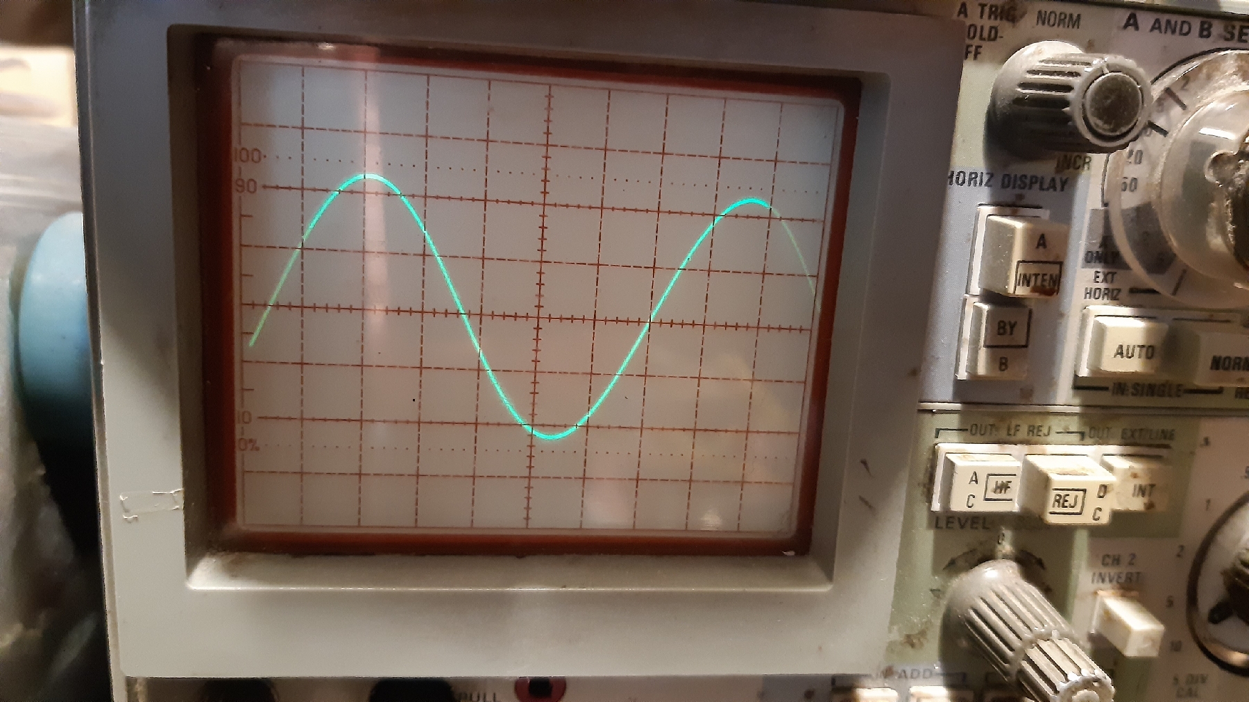

Végül a " dynamic damping factor " mérések, amelyben 8v PP szinuszjeleket egy külső erősítőből, 8 ohmon keresztül a 7242 tube PSE erősítő kimenetére vezetünk. A kimeneten megjelenő, leosztásra kerűlő jel nagysága mutatja a " dynamic damping factort " értékét.
Mérőfrekvenciák, az oszcilloszkóp 200mv/div állásban van. - 30Hz - 1 kHz - 10kHz TJ.

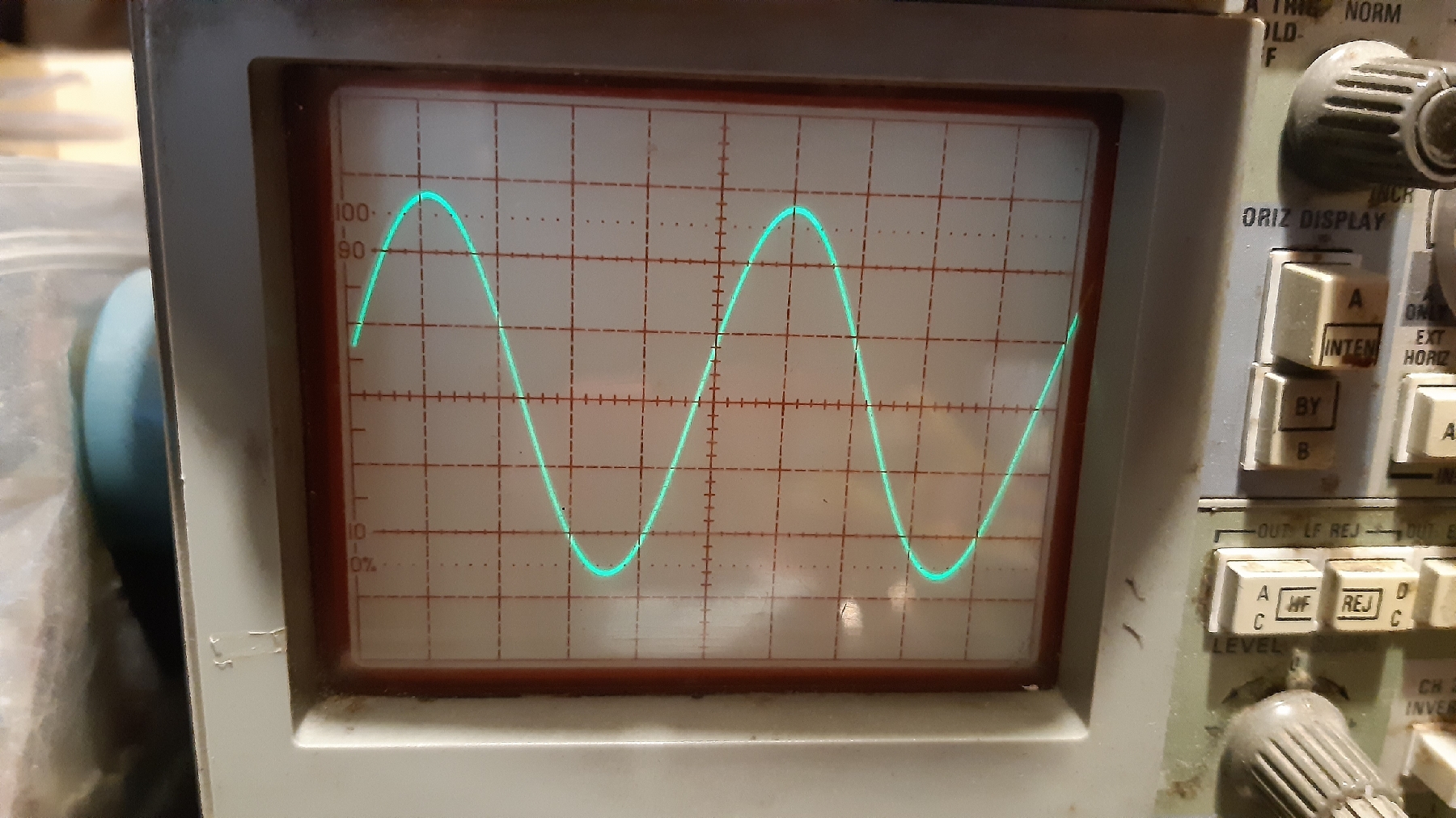

Következő mérés a 7242 tube PSE fázistolására vonatkozik, 20kHz/1W/8R kimenet az alsó sugáron, míg a felsőn a bemenő jel látható.
TJ.
