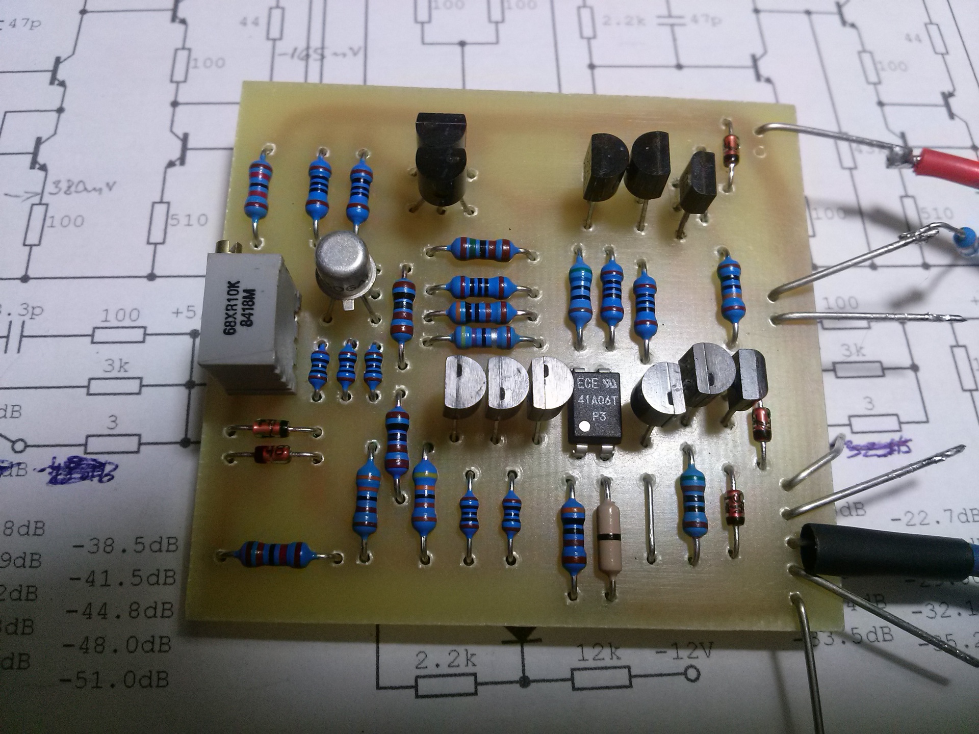

Elkezdtem az új előerősítő kísérleteit. Az előerősítő nem is jó elnevezés, mert nincs szükségem a végfok előtt feszültségerősítésre, csak csökkentésre... vagyis erősítés szabályozásra és impedancia illesztésre. Ez a legegyszerűbb esetben lehetne egyetlen hangerőszabályzó poti is, de nálam a komolytalansága miatt ez nem játszik. A Reed-relés osztó már majdnem bevált, de nem sikerült vele elérnem azt, hogy az osztás mértékétől független, állandó frekvencia átvitelt kapjak. Most mással fogok próbálkozni; aztán majd kiderül, hogy sikerrel járok-e vagy sem. Ha nem próbálom ki, sosem fogom megtudni.
Első körben a tápegység zavarait minimalizálom. Akkumulátoros lesz. Van. Ez nem fog zavarokat termelni és elég kicsi a belső ellenállása is. Ha a tápfeszültségben zavarjelek lesznek, azt most nem kenhetem rá a feszültség stabilizátorokra. Minden zavarjel a vezetékezésen ill. a helytelen szűrések miatt fog keletkezni. Egy hibaforrást így kiiktatok a rendszerből. A töltő rajzán a gyakorlatban mért feszültség értékek vannak feltüntetve (pirossal). Az akkuk elvileg 30-40 üzemórát és 2-3000 óra készenlétet tudnak. A töltésük teljesen automatikus, ha az előfok működik csak vésztöltés üzemmódja lesz (ha mondjuk véletlenül bekapcsolva marad napokig az erősítő), tehát normál esetben: vagy működik az előfok, vagy tölti az akkukat.

Még gyerekkoromban építettem 2x20 Reed-relével passzív feszültség osztót, 0/-80dB szabályozási tartománnyal, 1 dB-es lépésekben. Még most is megvan a polcon, néha előveszem. Nagyon rosszul szól. Annyi haszna mégis volt ennek a kísérletnek, hogy bebizonyosodjon, semmi haszna a -80 dB-nek. Amíg használtam soha nem tekertem 60 dB-nél lejjebb, tehát ekkora szabályozási tartomány elég a gyakorlatban. Az 1dB-es osztásköz a legrosszabb. 1 dB-es hangerő változás alig érzékelhető, a 2 dB viszont néha sok. A másfél dB körüli érték nekem bevált az évek során a gyakorlatban, ennél maradok örökre.
A másik dilemma, hogy enkóder, poti, vagy nyomógomb. A nyomógomb nagyon idegesítő hosszútávon (nekem). Az enkódert nem szeretem, több okból kifolyólag (pl. rövid élettartam). A potenciométeres szabályzás megszokott, egyszerű, jól vizualizálható. A 60 dB-es szabályozási tartomány 1.6 dB-es lépésekben 40 lépés. Ez kb. 8 fokos szögelfordulás. Ennél jobbat/mást nem akarok kitalálni. A gyakorlatban nálam ez 3 db -16 dB-es osztó (az -48 dB) és egy tízes lépcsős osztó, 1.6 dB osztásközzel. Ez utóbbi osztóhoz tíz db relé kell. Ebből most négyet ki fogok spórolni, így már elviselhető mennyiségű relé lesz a jelútban. Összesen mindig csak 5 relén fog áthaladni a jel. Ez olyan nem is sok, meg nem kevés : ) Kompromisszum.

Nincs benne semmi találmány, szokásos alapkapcsolásokból lett kiválogatva a szerintem legmegfelelőbb (néhány hónap szimulálgatást követően). A feladat adott volt. Kell két feszültség erősítő fokozat 0/-16 dB erősítéssel. Hogy a visszacsatoló körben lehessen az osztó és egynél kisebbet is tudjon erősíteni, csak az invertáló kapcsolás jöhetett szóba. Ha invertál, kettő kell belőle, hogy ne invertálja a bemeneti jelet. Ez így pont jól jön ki, mert van két azonos/egyforma fokozatom, együtt 0/-16/32 dB-es erősítéssel. Hogy azért legyen némi feszültségerősítése is (ha már egyszer előerősítő) +5/-11 dB-re választottam az erősítésüket. Ekkora zárthurkú erősítéshez nem szükséges túlzottan nagy nyílthurkú erősítés, ezért a hajtogatott kaszkádot választottam alapkapcsolásként, Wilson áramtükörrel, diamond emitterkövetőkkel a kimenetén.. A bemeneti diff erősítő duál jFET-es, így nem terheli az osztót. Most jön egy érdekes elmélet és az érdekes elmélet cáfolata. Bob Cordell-ék sokat vitatkoztak, dilemmáztak azon, hogy le kell-e terhelni a VAS fokozatot ellenállással vagy sem. Ugye, a hurokerősítés növelése azzal jár, hogy a domináns pólus ezzel arányosan tolódik a kisebb frekvenciák felé. Tízszer nagyobb nyílthurkú erősítés, tízszer kisebb alsó határfrekvencia (nyílthurokban). Cordell arra hivatkozott, hogy ez semmilyen hátránnyal nem jár, minden műveleti erősítő ilyen és mégis jól szólnak. Mások azon a véleményen vannak, hogy elég a kisebb visszacsatolási tényező és inkább toljuk a domináns pólust a hangfrekvenciás tartomány fölé. Mindkét tábornak vannak hívei és ellenzői. "Megnyákoltam" ezt a kapcsolást és megmértem. Az összefüggések egyszerűek és magától értetődőek. Egy darabig. Teljesen elkerülte a figyelmemet, hogy a szimulátorban mérjek áramokat is... azaz belemérjek az erősítő belsejébe. Volt szimulációs THD mérés és sávszélesség kompenzálás, négyszögjeles vizsgálat, stb... oszt kész. Meg voltam elégedve. A THD adott, egy szint alá nem lehet csökkenteni (-120 dB körüli). A négyszögátvitelt úgy állítom be ahogy akarom, ez csak kompenzálás kérdése. A sávszélességet a tranzisztorok határfrekvenciái és a beállított erősítések korlátozzák. Minden adott. Meghatároz mindent az alapkapcsolás. Aztán méricskéltem és fura dolgot láttam. Nem akar tükrözni az áramtükör. Q5 emitterén közel százszor akkora feszültséget mértem, mint Q4-en. Mértem, számoltam, szimuláltam. A következő - a rajzon feltüntetett - áramok folynak 1 kHz-en az erősítő belsejében és ez elég pontosan így van a gyakorlatban is és a szimulátorban is. A nagyjelű erősítőt (VAS-t) csak a kimeneti emitterkövetők árama terheli, ami kb. 70 nA. Ennek az áramnak kellene folynia Q3 és Q5 kollektorán (megosztva 35-35 nA-nek), ha végtelen lenne a kimeneti ellenállása (admittanciája) a BJT-knek. Ehelyett 20/40-szer ekkora áram folyik rajtuk. Azonos fázisban, egymásra dolgozik a két tranzisztor. Az nyer amelyiknek nagyobb a kimeneti ellenállása, a másik csak bajnak van ott... feleslegesen nyeli a másik fokozat áramát. A differenciál erősítő tranzisztorai még ellenütemben vezérlik a Q4/Q5-öt, aztán borul minden. Eközben a THD kicsi marad, a négyszögjel átvitel szinte ideális, nem lehet kimérni ezt a hibát, de ezer százalék, hogy ez így nem fog jól szólni. De van rá orvosság... erről majd valamikor később.

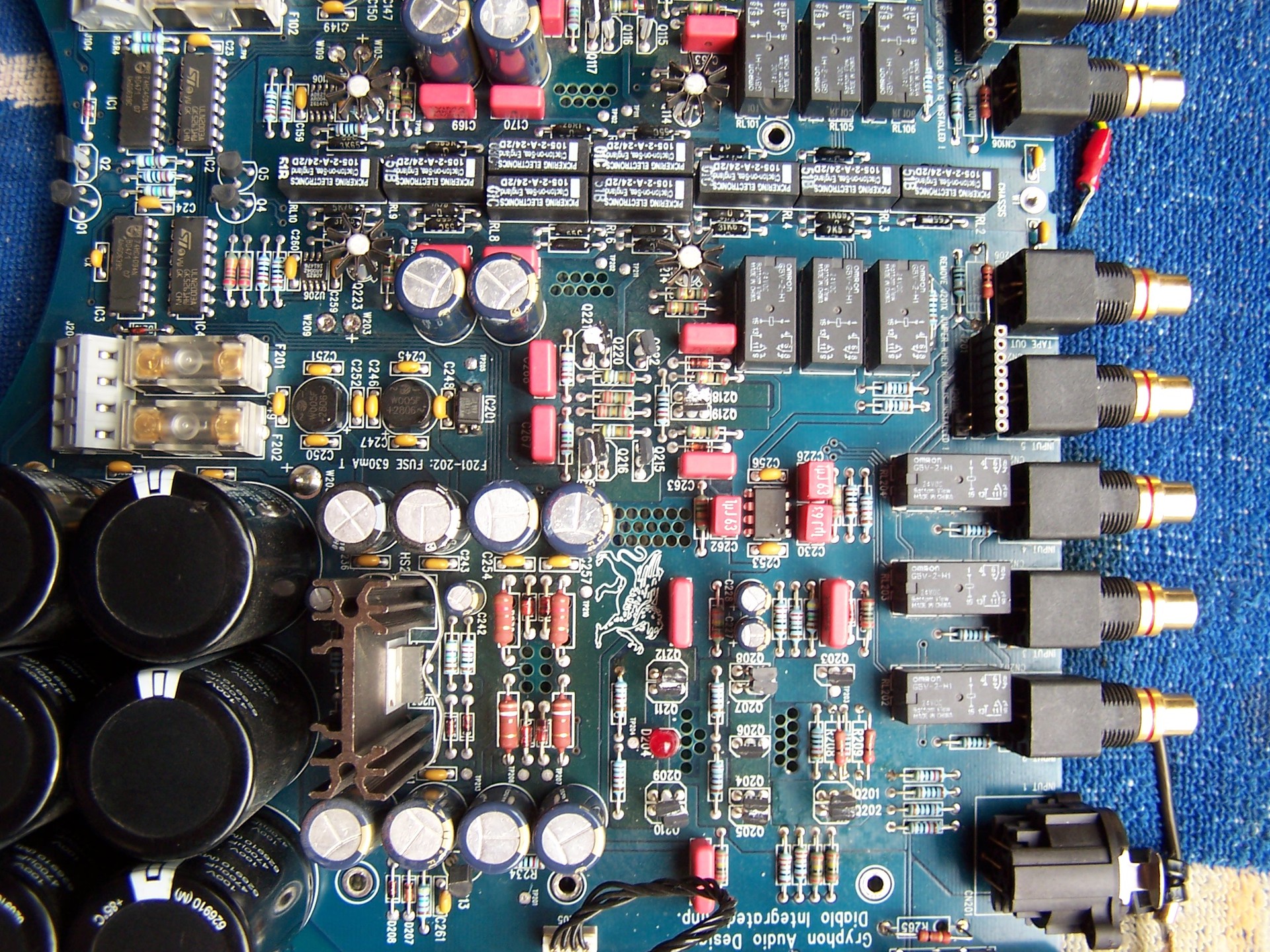

Ezt tartom a legrosszabb megoldásnak az eddigi tapasztalatok alapján. Éppen azzal volt gondom legutóbb, hogy az osztó GND-be folyó áramai keltenek zavarjeleket a földfólián. A söntszabályzóval még földhurkokat is könnyű "gyártani". Persze lehet, csak elfogult vagyok és az is lehet, hogy majd egyszer ezen is el fogok gondolkodni. Most a Brüel and Kjaer mérőerősítőm megoldásai lebegnek a szemem előtt. Abban is lépcsős osztók vannak és elképzelhetetlenül kicsi a zavarjel a kimenetén. Ilyen jót nem fogok tudni csinálni, mert ahhoz kevés vagyok, de jó lenne ha valamilyen szinten műszerjelleget is mutatna majd a végén ez az előfok. Nálam csak egy, ötfokozatú lépcsős osztó lesz a jelútban, ami feltehetően nem fog zavarjeleket bevinni. Aztán majd látjuk mire jutok. Még szólhat rosszul is az egész, meg jól is.
Volt shunt hangerőszabályzóm, igaz forgókapcsolós, nem relés. Jól működött, nem csinált sem zajt, sem földhurkot. Gyártók közül például a Conrad-Johnson használja, relékkel.

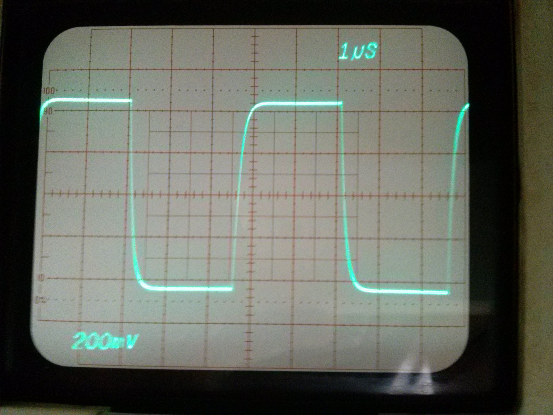

Folytatva az elmélkedést. Ha 150k VAS terhelést alkalmazunk a nagyjelű fokozatban, beáll a tökéletes áramszimmetria. A visszacsatolási tényező még mindig elegendő, kb. 46 dB. A domináns pólus 70 kHz-re tolódik fel, bőven a hangfrekvenciás tartomány fölé.
-3 dB-es pont 1.4 MHz-en lesz (5 dB-re visszacsatolt erősítésnél) Ezek mérési, nem pedig szimulációs adatok. Tovább javul a feszültség szimmetria a kaszkód P csatornás FET hozzáadásával. Esetleg további torzítás csökkenést lehet elérni ha a 150k nem a GND-re, hanem az összegzőpontra van kötve. Ezt még ki fogom próbálni. Figyelemre méltó szerintem, hogy ez utóbbi esetben a földponthoz csak Q1 gate-je kapcsolódik és a tápszűrő kondik.

Itt van példának kétféle osztó a "nagyoktól". Hol ilyen, hol olyan.
