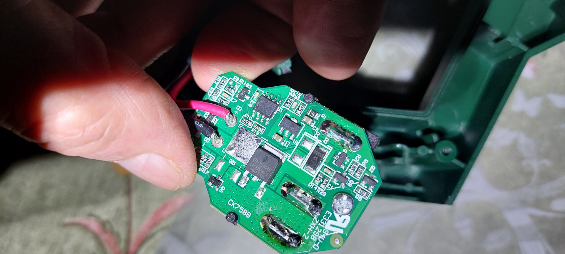

Bocsi, nem pont akksi-kérdés, csak Parkside (akksis multigép). A szomszédom gépe megállt, szétkaptam, de azon kívül, hogy a panel környékéről 1x1, 1x3 milliméteres "ólomcsíkok" potyogtak ki, semmi különöset nem láttam. A 2 lábú maradéka még a panelen van, majd lefotózom. Kb fekete hengeres műanyag háza lehetett. Na mindegy, összeraktam, szakaszosan működött még párszor, mindíg leállt, de bekapcsoláskor újra indult. Egészen mostanáig.Ma is dolgozott vele a papa, aztán végleg leállt. Ki kehet hagyni a gépből az elektronikát ? Mert az akksik jók, a motor működik... ,
A kép meg lemaradt. Ez egy kondi lehetett, ami szétpukkadt ?
Nyilván kondi, tetején van a típusa.
A fém kupakon nincs , a műanyagon lehetett, látszik is valami a képen, de annyi eszem meg nem volt, hogy kisilabizáljam a teljes szétporladás előtt...
