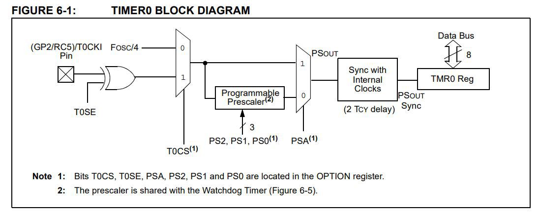

(#) ssdroon30 hozzászólása Ápr 16, 2023 /
Volt a fiókomban egy sosem használt picf508-as pic-em.
Gondoltam felhasználom egy projektben.
Letöltöttem az adatlapját, és keresem benne, hogy hogyan lehet a Timer0-t indítani, illetve leállítani.
Egyébként xc8 fordítót és MPLABX-et használok.
Belső oszcillátort használok a config biteknél ez be is lett állítva.
Az OPTION, az OSCCAL regiszterek jól lettek beállítva, de nem érek vele semmit, ha a timer0-t nem tudom indítani.
A válaszotokat előre is köszönöm!
ssdroon30
(#) kissi válasza ssdroon30 hozzászólására (») Ápr 16, 2023 /
Úgy látom nincs leállító/engedélyező bitje, annyit tehetsz, ha a léptetés a belső órajelre történik, hogy a léptetést a megállítás idejére a külső léptető lábra (T0CKI <-> GP2) teszed (belső órajel beállításnál egyébként folyamatosan működik!)!

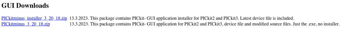

Vannak újabb generációs PIC-ek, például a PIC18F16Q40. Van egy PICKIT 3-am, azonban ez sajnos ezt a kontrollert már nem tudja kezelni. Szeretném megkérdezni, hogy van-e esetleg valami trükk arra, hogy mégis együttműködjön a PK3 ezzel a kontrollerrel (és az MPLAB X-szel), illetve ha nincs akkor kérdezném, hogy ti ma milyen korszerű PIC programozókat használtok az újabb generációs kontrollerekhez? Láttam például ezt az MPLAB SNAP-ot, de nem nagyon látok belőle raktáron sehol. Vagy a PK4 a jó megoldás? Esetleg annál olcsóbb nincs?

(#) Bakman válasza gyurma888 hozzászólására (») Jún 19, 2023 / 7
Itt: PICkit- software suite. MPLAB X (XC8) elkészíti a hex fált, a linkelt program segítségével pedig a PIC-be töltöd. Ebben a formában közvetlen nem tudod programozni a kontrollert MPLAB X-ből, de jelenleg ez a legolcsóbb megoldás meglévő PICkit 2 és/vagy 3 mellé.
Ha most akarsz programozót venni, csakis PICKit 5, azzal évekig nem lesz támogatási kérdés.
XC8 a legolcsóbb megoldás, ingyen is fordít, igaz, nem olyan hatékonyan mint a fizetős verzió, de ez az éppen említett PIC18F16Q40 esetén nem okoz nagy gondot, 64k programmemória kb. mindenre elég.
(#) gyurma888 válasza Bakman hozzászólására (») Jún 19, 2023 /
Nagyon jó, köszönöm! Ezt a programot használtam már, csak nem tudtam, hogy valaki továbbfejlesztette és így most támogatja a 18F16Qxx sorozatot. A GUI amúgy ha jól tudom akkor egy nyílt forráskódú .NET projekt. Esetleg nem tudtok egy linket, hogy ez hol érhető el? A konzolosat megtaláltam, de a GUI-sat nem.

(#) Bakman válasza gyurma888 hozzászólására (») Jún 19, 2023 / 1
Kicsit lejjebb görgetsz, ott a link is.
