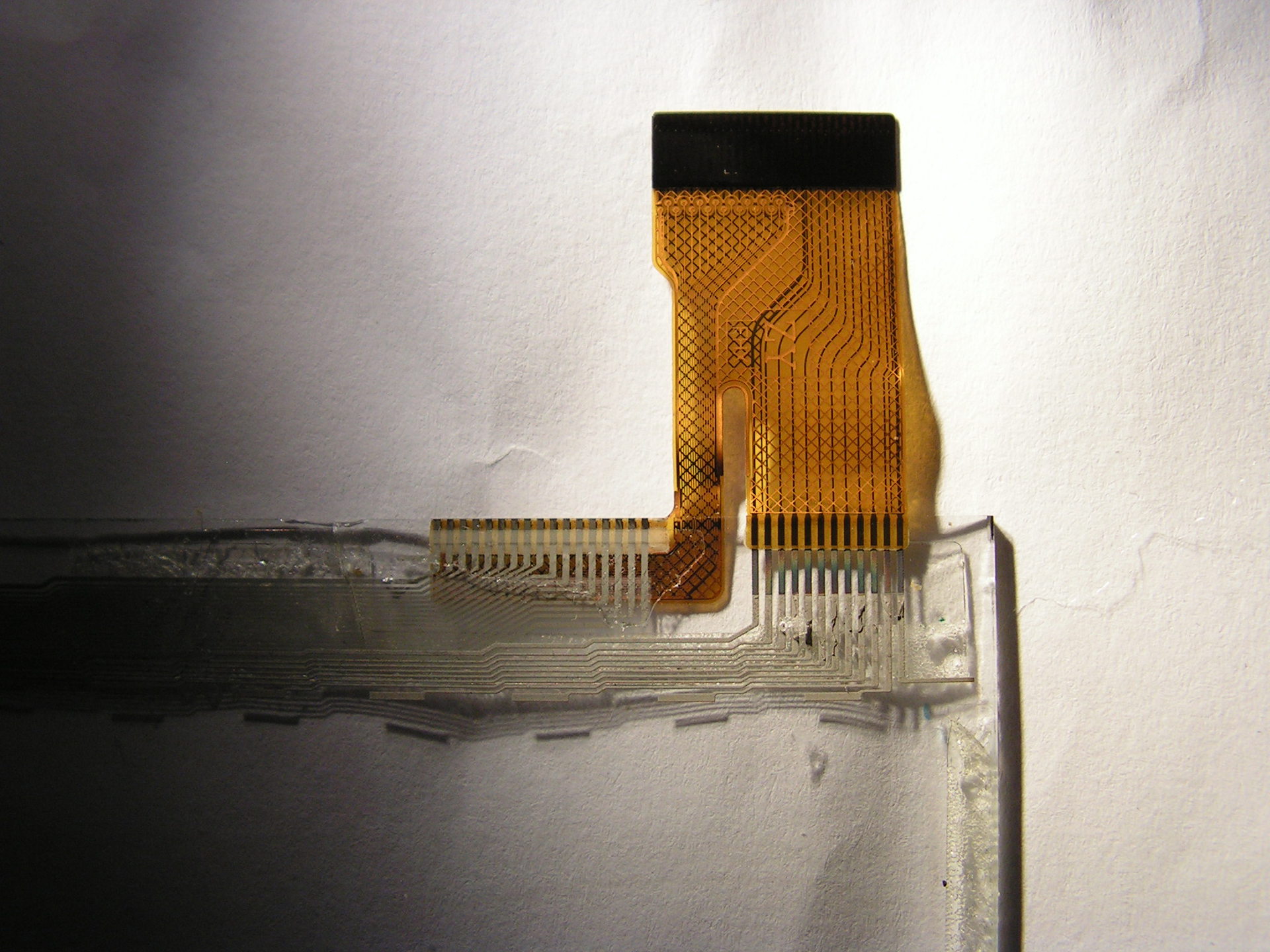

Érintőképernyőt cserélnék egy tableten, viszont ez a teljes ragacsos fajta van rajta. Oldja ezt valami ami nem bántja az LCD-t?
Ez tény, de ha lcd mögé bemegy akkor onnantól annyi.
Meg van amit alkohol nem old, csak a hő sajnos.

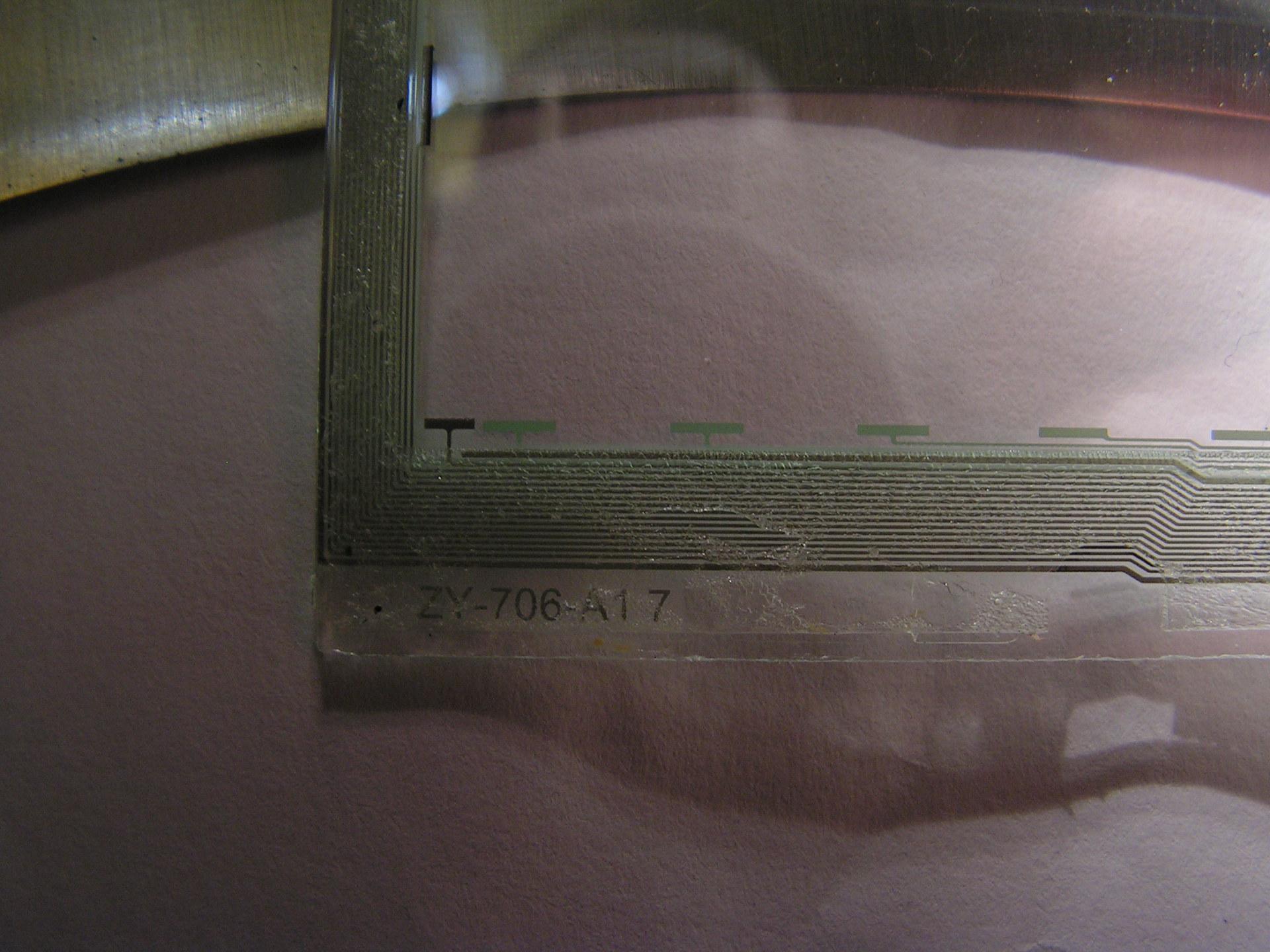

Sikerült leszedni, viszont kellene a szám róla. Ez lenne az ami a képen látható?
Találtam hozzá, tablet neve ugyanaz, jó lehet ez vajon? Az összekötő kábel nem pont így néz ki. A hozzászólás módosítva: Jan 28, 2023
Amit leszedtél, az az érintő felület, nem tudom, de sanszos, hogy ha veszel pótalkatrészt, akkor szét kell szedned a tabletet, mert LCD-vel együtt kellhet cserélni.
Igen, ez az érintőfelület, ez volt több helyen elrepedve, és nem működött. Az LCD-nek semmi baja.
Ami az aliexpress-es linkemen van, tartalmaznia kellene az üveg érintőt is nem?
