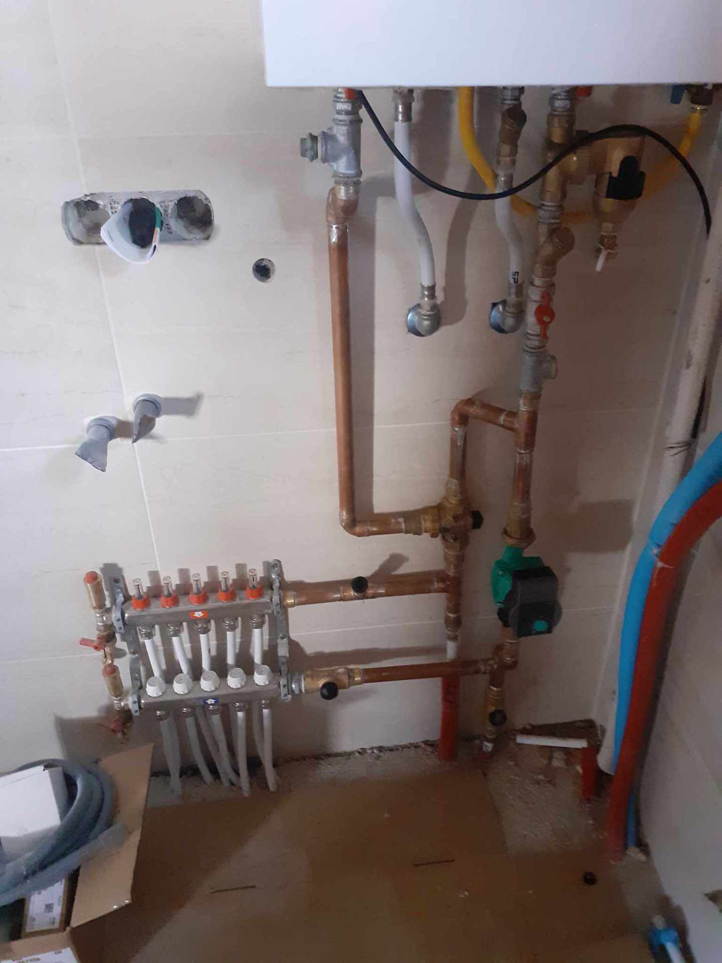

Padlófűtés elektromos részét kell bekötnöm. Az egész házban én szerelem a villanyt. Csak padlófűtés van kondenzációs kazánnal. A fűtésszerelő 2 db NO elektromos szelepet tett a rendszerbe. Az egyik osztó a ház középső részén van, a másik a kazánházban. Hogy lehet a legoptimálisabban megoldani a vezérlést? Ezeket a szelepeket mivel vezéreljem? Csőtermosztát is kell majd az előremenő vezetékre, az kapcsolja a nagy keringetőt, jól gondolom? Alapból azt gondoltam csak a 3 állású szelep kell a padlófűtés miatt, és két hordozható termosztáttal kapcsolgatom a kazánt. Érdemes modulációs termosztátot venni? A két elektromos szelepet valamilyen vízhőfok érzékelővel tegyem függésbe? A tulaj nem zárkózik el valamilyen központi vezérlő vételétől sem. Bizt-ber műszerész vagyok, sorompók, jelzők, váltók közlekedésautomatikáját javítom, üzemeltetem, de ez a terület max a csőtermosztátig, kazánbekötésig terjedt ki eddig nálam. Köszönettel várom a segítséget!
Helységenkénti termosztát és zónavezérlő. Ehhez az kell, hogy az osztó-gyűjtő ágra lehessen rakni elektromos szelepet, ez nekem nem egyértelmű a képről, legalábbis ami az "1.jpg"-t illeti. Ha valamelyik helység kér meleget, kinyitja a hozzá tartozó szelepet és indítja a kazánt, valamint a keringető szivattyút. A zónavezérlőkben (többnyire) be lehet állítani egy késletetést ami "megvárja" amíg az osztó-gyűjtőn lévő szelep kinyit.
Ha ezt a megoldást választod, figyelj arra, hogy az osztó-gyűjtők alapvetően kétféle menettel készülnek, M30 és M28 x 1.5 menettel. Ha jól látom, a két szeleppel csak a két osztó zárható el, további szeparálásra nincs lehetőség. Ha ez az elredezés marad, akkor két termosztát. Bármelyik tudja indítani a kazánt és a szivattyút, de csak a saját osztójához tartozó szelepet nyitja. Pár relével megoldható, nem kell túlgondolni.
Köszönöm a gyors választ! Az 1.jpg a nappali mellett található osztó-gyűjtőről készült. Nem terveznek körönként elektromos szelepeket, jól láttad, csak az a kettő van a két gyűjtőn.
Ha jól értelmezem ennek a két motoros szelepnek-körnek az a lényege, hogy megvalósítható legyen kétféle hőmérséklet beállítása a ház két részén? A szobatermosztátok közül ha valamelyik hőt kér az indítja a szivattyút és nyitja a köréhez tartozó szelepet? Akár mindkét kör mehet egyszerre is? Csőtermosztát nem is kell az előremenőre? Tehát a szobatermosztáttal kapcsoltassak relét és annak a munkaérintkezői indítsák egyszerre a kazánt-szelepet-szivattyút? Függéseknek nem sok értelmét látom, vagy az egyik kör megy vagy a másik vagy mindkettő a szobatermosztátok hőkérésének megfelelően. Ezek a szelepek csak ON-OFF funkciót tudnak? 230V a tápfeszük? Pl ha veszek a linken található zónavezérlőt és hozzá két akármilyen termosztátot készen is vagyok? Max egy 220v-os relé kell akkor ha a kazánt feszmentesen kell indítani? Zónavezérlő A hozzászólás módosítva: Júl 20, 2023

Az az "Y" szűrő rosszul van beépítve, hidraulikailag szerintem ez nem optimális!
*szerk: Jobban megnézve szerintem nemhogy nem optimális de rossz is. A hozzászólás módosítva: Júl 21, 2023
Szia! Ami rézcsővel van bekötve osztó az jól fog működni de ami az ötrétegűvel és presszidommal az nem valószínű a keresztmetszt miatt. Azt a szivattyú sem fogja tudni kompenzálni. ESBE szelepekkel talán szerencsésebb lenne a szabályzás az osztókon.
Szia! Az egy visszacsapó volna de szerintem az csak vízszintesen beépítve működik megfelelően, függőlegesen nem biztos, hogy le fog zárni.
Köszönöm az észrevételeket! Nem értek a gépészethez, nem is tudom jelezzem-e a tulajnak a hibát.
Nem tudom melyik "Y"-ra gondolsz? Ami a golyóscsap és az iszapleválasztó között van? Amire filccel vannak írva az irányok az ESBE szelep? A hozzászólás módosítva: Júl 21, 2023

Hát azt Te tudod, hogy szólsz e neki ezekről. Ha zöld szivattyú melletti az ESBE szelep akkor arra merülőhüvelyes motorosszelep menne? A vißzacsapó az az iszapleválasztó után volna a kazán alatt.

Az az ESBE az nem termosztatikus ha jól látom, csak feltételeztem, hogy a hőfok nem kizárólag a kazánra lesz bízva és látni ott egy szabad csonkot amiről azt vondoltam, hogy merülőpatronnak van meghagyva. Ezek szerint nem de talán hőmérőnek igen.
Gondolom az elsődleges fűtés a napelem +klíma(hőszívattyú?) lesz, ez a minimalista kialakítású padlófűtés csak másodlagos, kiegészítő fűtés lenne. Írtad hogy anyagiak is beleszólnak. De ha nem ért hozzá a megbízó (ahogy a hozzászólások is utalnak rá) érdemes lett volna egy szakértővel konzultálnia, 1-2 órás tanácsadás díját kifizetve, 2023-ban sokkal többet is kihozhatott volna a rendszeréből mint amilyen lett.
Az ESBE egy keverő szelep. Az előre menő vízhez kever visszatérőt is, ezáltal tartva a beállított előremenő hőfokot. Lehet termosztátot, de motort is szerelni rá. Egy tanács, mivel nem ismertek a biztonságtechnikai elemek, figyelni kell hogy a két fűtéskör soha ne legyen egyszerre zárva, mert keringés hiánya miatt felforrhat a kazántérben lévő víz (után-keringtetéssel is ez van elkerülve), és ha nem is lesz Csernobil, de jó eséllyel a túlnyomásvédő leengedi forró vizet (megrongálva forró vízzel azt is ami a kazán alatt van), de az sem kizárt hogy kazánt is kell cserélni ezután (amúgy vihettek volna a kazán leeresztő alá is egy lefolyót a falban ha már ott van 1 méterre az új cső). Ha berendezésekre is kiterjesztett lakásbiztosítást köt akkor a biztosító ki fogja fizetni ezen kárt. Viszont ezen biztosításra kifizetett díj felára, hamar utoléri az elmaradt tervezési költségből eredő megtakarítást.

Nem értem azt a kazán alatti részt ahol a háromjáratú szelepig nyomott a rendszer a kazán felől de a zöld keringető az szív az osztók felől és rányom a kazán szivattyújára és a (szerintem) fordított bekötésű háromutú szelepre. Nincs beépítve visszacsapószelep sehová sem. Az "Y" szűrő (amit én visszacsapónak néztem először) is vízszintesen végzi jól a szűrést ha van mit de így nem látom értelmét azon a helyen. Zónázni akkor lehetne ha a két osztót hidrováltóba kötve látná el a kazán szivattyúja és mindkét osztónak lenne saját szivattyúja és zónaszelepe amit a szobatermosztátok vezérelnének. Ha mindkét osztó lezárna akkor pedig a kazán a hidrováltón keresztül lemodulálna ill. lekapcsolna az adott hőmérsékleten. A hetes osztó az nagyon vékony csővel van bekötve, az nem fog rendesen működni legalábbis számomra érthetetlen ha tömegáramról beszélünk, hogyan fog lassan áramolni ott a fűtővíz ahol felére van csökkentve a keresztmetszet. A két osztó bemenetéig legalább 22mm-s rézzel kellett volna kötni, hogy a teljesítmény ott legyen az osztó bemenetén ami így csak az egyiknél az ötkörösnél van meg. A háromutú szelep klasszikus bekötése az "A" a meleg bemenet és ehhez keveredik hozzá a "B" felől a "hideg" a visszatérőből és lesz belőle a megfelelő hőmérsékletű "AB" előremenő. Be lehet kötni úgy is ahogy most van de azt nem tudnám megmondani, hogy a 25-ösnél ebben az esetben hogy alakul az arány és az átbocsátási érték. például

Igazándiból nem csak a szelepek zárásakor kérdéses az után-keringtetés, hanem a beállított hőfok elérésekor is. A termosztát jelzésekor lekapcsol a kazánban a gázégő, de a kazánban lévő keringtető még percekig működik. Jelenlegi rendszer kialakításából adódóan ezért a két szivattyúnak mindig egyszerre kell működnie. Legegyszerűbb ha kazán kapcsolja (ha van olyan kimenete) a zöld keringtetőt és nem a zónavezérlőn van beállítva (már ha lehetséges) az utókeringtetés ideje. A lefolyó kiállás magasságából, és felettük lévő szerelvény dobozokból adódóan valószínűleg mosógép és szárítógép lesz majd bekötve. Mondjuk esztétikusabb lett volna ha egy magasságban van a két kiállás. Mivel nem ismert a lefektetett csövek hossza lehet hogy a 7-es osztóra kötve jelentősen rövidebb a csövek hossza (több kisebb helyiség), mint az 5-ös osztón. Ezért lehet vékonyabb az odavezető cső.

Például ITT egy vázlat a két osztós felállásra. Minden esetre a padlófűtési szivattyúnak a legalacsonyabb szállítóteljesítményen kell működnie ahhoz, hogy a hőátadás megtörténjen a padlóban de ha a hetes osztóba a bemenet fele keresztmetszetre le van szűkítve az hogyan fog jól működni?

IMI Háromutas keverőszelep Ilyen van beépítve, fekete kupakkal. A tulaj azt mondta, hogy több, a szerelő által épített ilyen rendszer jól üzemel. Nem tudom lesz-e szabályzó termosztátfej.
