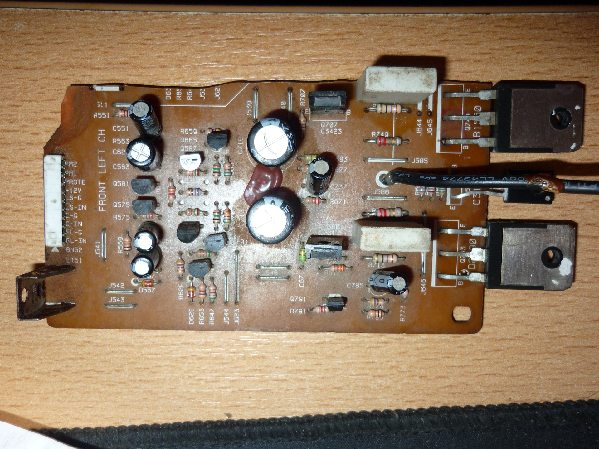

Sziasztok, pár napja úgy döntöttem hogy a hulladékból össze dobok egy erősítőt. Réges rég működött de szét szedték hogy rossz, késöbb kiderült hogy a hangfallal volt valami, de akkor már késő volt mivel a transformátor a MÉH tepen végezte. Így megkaptam ajádékba a megmaradt NYÁK-okat. Hiányzott ez az törött is. Több csatornából "sikerült" pótolnom a hiányzó "alkatrészeket", a maradék panelt pedig elvágtam. Eljött az élesztés ideje, + / - 38V Szimetrikus táp, primer oldalra sorosan egy 40W-os izzóval. Izzó villan majd kialszik. De viszont a kimeneten nem törnénik semmi. Fejvakargatások között meg pillantottam egy PM1 feliratot ami szintén a kapcsolás része. Segítséget szeretnék kérni tőltek, hogyan tudnék a kimenetre hangot varázsolni Csatoltam pár képet hogy is nézki ez a dolog, és mit hová kötöttem. Válaszokat előre is köszönöm!

Talán add meg a készülék típusát (feltéve ha tudod), hátha találni hozzá rajzot. Egyébként az R791 alkatrész egyik lába sehová sem vezet, úgy van vágva a panel. Lehet kellene oda valami.
És ha jól látom, az egyik emiter ellenállás lába sem valami jól van beforrasztva. Át kéne nézni az összeset, és a gyanús forrpontokat újraolvasztani. Ui.: Nagy ötlet volt úgy fotózni, hogy az írás fejjel lefelé van.
Szia neked is, ha tudnám a készülék típusát valószínű megoldódott volna a problémám. R791 a Protect ami jelen esetben nem lényeges szempont. Kép elég furán adja vissza, a forrasztás jó, de feltétlenül átforrasztom.
Ui.: Képet megfordítottam, de benéztem és az eredeti képet küldtem be. Ne haragudj. De már szerkeszteni nemtudom.
Ok értem, nekem sajnos több ötletem nincs. Talán majd a szakik.
Megoldódott, PM1 GND-re húzva már muzsikál is
