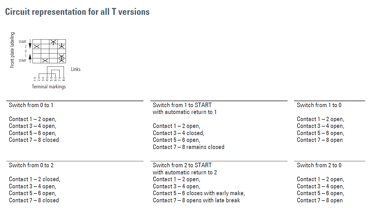

Szeretnék egy ilyen kapcsolót bekötni 1 fázisra. Az alábbi bekötést találtam róla. Lenne valaki olyan szíves és elmagyarázná. Köszönettel!
Nekem úgy értelmezhető, hogy az 1-0-2 azok a kapcsoló állásai, 1-es állásba zárja az 1-2 és 7-8 kontaktokat, 0-ban minden nyitott, 2-esben meg a 3-4 és az 5-6 zárt, nem tudom, hogy ezek a kötések magában a kapcsolóban vannak-e, ha igen, akkor le kell követni pluszban mi-mivel van összekötve.
Ezt találtam az adatlapban:
