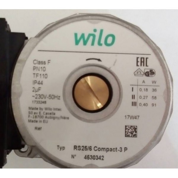

Üdv. Kazán keringető szivattyúhoz szeretnék egy szünetmentes tápot venni. A pincében helyezném el ahol a szivattyú van.
A szivattyúm (2-es fokozaton szokott menni):
Szivattyú

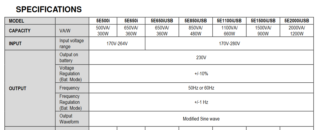

És ezt a szünetmentes néztem ki hozzá. Ez megfelelő neki? Mennyi ideig tudna működni a szivattyú ha elmenne az áram? Csak ez a szivattyú üzemelne róla. :
Szünetmentes táp
A hármas fokozatot is bírná ez a táp?

(#) Bakman válasza bleky06 hozzászólására (») Szept 7, 2023 / 1
A szünetmentes leírásában nem találtam, de nagy valószínűséggel nem tiszta színuszos kimenettel rendelkezik, ami miatt a szivattyú akár le is éghet akkus üzemmód alatt.
A hagyományos (aszinkron motoros) keringetőszivattyúkhoz mindenképpen tiszta színuszos szünetmentes tápegység kell.
Ha van akkumulátorod, akkor vehetsz akku nélküli szünetmentest, nagyságrendileg 60 - 70 eFt körüli áron. Ha nincs, akkor a komplett szinuszos szünetmentes tápegységek kb. 100 eFt-tól a csillagos égig tartanak árban.

(#) vision61 válasza bleky06 hozzászólására (») Szept 7, 2023 / 1
Nyugodtan használhatod ahhoz a szivattyúhoz, bírni fogja akár 3-as fokozaton is, természetesen ekkor rövidebb lesz az áthidalási idő.
Ami pedig ezt a nem tiszta szinusz dolgot illeti, ennek a kimenetén még szebb a jelalak, mint a hálózati feszültségnek, ami a rengeteg zavar miatt néha már úgy néz ki, mintha háromszög és négyszög lenne összekeverve.

(#) erbe válasza bleky06 hozzászólására (») Szept 7, 2023 / 1
Használt UPS-ek
Itt nézz körül! A legtöbb 1 db 12 V-os akkuval működik. Veszel hozzá nagyobb külsőt, nő az áthidalási idő. Amit linkeltél erősen nagyzol, mert bár elbírná a mások által említett 5 db-ot is egyszerre, de csak 12 V 9 Ah-s akku van benne. Ha nem szinuszos, egy keringetőhöz kisebb méretű trafó fojtóként bekötve és 1-2 µF-os kondi "feljavítja.
Legtöbb helyre 250-650 VA-s Back-UPS tettem eddig. Bőven elég.

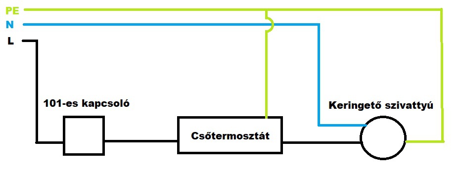

(#) bleky06 válasza vision61 hozzászólására (») Szept 7, 2023 /
Itt egy jelenlegi bekötési rajz.
(#) bleky06 válasza Gafly hozzászólására (») Szept 7, 2023 /
-első sebesség 36W
-második sebesség 58W
-harmadik sebesség 91W
