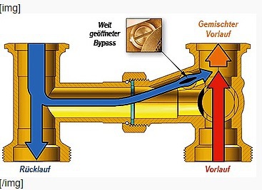

(#) Massawa válasza VIM hozzászólására (») Szept 6, 2023 /
Az a 3 utas szelep nem csinál semmi mást, csak annyit, hogy amig 30 fok alatti viz hőmérséklete azt felfelé engedi, ha meg több lezár és akkor meg vizszintesen visszavezeti a kimeneti csőbe. Ezért nem tud semmit sem kezdeni a 30 fok feletti vizekkel ami a kazánbol jön. Ezért kellene valahogyan 30 fok alattinak tartani a fütövizet ha a H2 aktiv vagy valamilyen más modon. Amit sajnos a kazán nem tud.
Ezert gondolkodom most a bojler aljábol kinyerni a kisebb hőmérsékletü vizet, ha már azt a 4 utas szelepet manapság semmi nem tudja kezelni. Esetleg megprobálom azt vezérelni a saját computeremmel.
Ez a szelep kevert régen, de ezt ma nem tudják kezelni igy csak nyitva van.

(#) VIM válasza Massawa hozzászólására (») Szept 7, 2023 /
Azt nem értem a háromutúnál, hogy mit keres rajta egy termosztatikus szabályzómű amikor az egyenes vonalú mozgást végez egy szeleptestre (nem forgást végez). Azon is legalább motoros mozgatónak kellene lenni. A négyutashoz akkor Te ilyesmi vagy hasonló vezérlőt építettél. Azt a szelepet azzal a motorral már nem vezérlik a mostani kazánok de jobb is, hogy külön vezérlője van csak az értékek kontrollálása nem mindegy, hogy hogyan történik.
(#) Massawa válasza VIM hozzászólására (») Szept 7, 2023 /
Az csak akkor nyitja a függőleges utat, ha a viz cca 30 fok alatti. Ezt lehet kézzel beállitani.
De hogyan működteti az a termofej azt a háromutút ha azt egyszer forgatni kellene ahhoz, hogy az a megfelelő ágakat kösse össze ill. keverjen az ágakon? Abban az a szeleptest fordítható és nem nyomható. Ebben a pd-ben nem találni olyan háromutút amihez termofej lenne feltéve. Ebben sincs ... szóval ezért nem értem azt a háromutút úgy ahogy van.
Ezt nem kell forgatni, ugy müködik mint a radiátoron a termoszelep csak eggyel több leágazása van. A forgatás csak arra kell, hogy kb 5 fokos tartományban finoman be lehet állitani a hőmérsékletet. Amig a radiátor csapon a levegő hőmérséklete szerint nyit vagy csuk, itt van egy kapilláris érzékelő ami a kimeneti ág hőmérsékletét méri a felső csapok(hőmérők) alatti elemben. Ez csak egy utat nyit vagy zár.
Hát én nem találtam olyat ami ebben a gyártmányban termoszelepes lenne de ilyen belsővel igen. Ha mégis volna ilyen és a beépített darab az akkor pedig a bypassz szelep el van zárva amit a szivattyú nem fog szeretni.
Hát jól elértetlenkedtem itt a semmiről, ne haragudj meg érte.
Nézd a képeden a jobboldali cső elágazás alatti részébe beépitenek egy termoszelepet ami nyit vagy zár az a pumpa elöl nem zárja el a vizet mert a kék ág továbbra is cirkulálhat, csak alulrol nem kap melegebb vizet a fő rendszerből. Azaz, ha a termoszelep lezár, akkor csak a padlokörben cirkulál a langyos viz. Ha kinyit akkor némi meleg is adodik hozzá a fövezetékből.
Szerintem nagyon raffinált és egyszerü megoldás.
Es látod az a csavarhuzoval tekerhető szelep - Bypass- nyitva van ( rosszul irtad a képre) azaz a kék ágban mindig áramolhat a viz, ha forog a pumpa.
Ha tudnál mutatni olyan háromutú szelepet amit termofej szabályoz akkor talán érteném ezt az egészet de egyet sem találtam ami olyan elrendezésben van összeépítve mint az általad közölt képen szereplő. A Meibes szelepek között pedig végképp nem találtam ilyen szabályzási megoldást. Kézit és motorosat igen amik fordítanak, nem tolnak mint egy tágulópatronos szabályzó. A bypasszok mindegyiknél el van zárva gyárilag és az általad közölt képen is merőlegesen van fordítva a csavar nútja az áramlási furatra.
Az a lényeg, hogy nálad így működik ezzel a megoldással és kész. Nem akarok én többet értetlenkedni e felett, nem láttam még ilyet.
Azt hiszem Junkerstől van az egész egység, ugy ahogy a képen van.
Én is komoly bajban voltam, mert a cég amelyik vagy 13 éve ezt beépitette megszünt és nem maradt utánuk semilyen dokumentácio, hogyan volt az egész elektromosan bekötve az olajkazánba. Amikor azt lecserélték senki nem foglalkozott a rendszerrel csak bontották és csinálták a helyet az ujnak. Arra is csak vagy 4 honap mulva jöttek rá, hogy az a motorszelep 4 utas, azt hitték, hogy csak 3 utas (mert állitolag már vagy 20 éve nincs 4 utas, igy a fiatalok ilyet meg nem is láttak), utána meg kiderült, hogy a kazán sem tudja vezérelni ( illetve tudja csak rosszul). Ekkor hoztak egy másik márkát, az sem tudta. Igy az is ki lett iktatva.
A jövö héten kaptam egy idöpontot a gyártotol, lehet, hogy sikerül valamit kiokoskodni. Felfoghatatlan számomra, hogy a mai kazánokban a hőmérséklet beállithatoság szinte mellékes tényező, és röhej, hogy a jelenlegi kazán 4 független hidraulikus kört tud kezelni ( csak 2-t terveztek be), de csak 1 szenzor ( termosztat) bemenete van, mintha a nappali hőmérsekletböl tudná, hogy mi kell a mühelyben stb.
Szoval most ott tartok, hogy magamnak kell megoldani a gondot és remélem találunk megoldást a fütöviz hömérsékletének a csökkentésére vagy ugy, hogy a bojler melegét használom, vagy megprobálom a 4 utas csapot vezérelni. Csak ehhez tudnom kellene a kazán fütési algoritmusát vagy kapni a kazánbol valamilyen informaciot mikor mit csinál.
Találtam egy hasonlon szerkezetet a Heimeiertől. Nem is drága.
A hozzászólás módosítva: Szept 7, 2023
(#) VIM válasza Massawa hozzászólására (») Szept 7, 2023 / 1
Ilyenek vannak szép számmal mint amit a kép mutat de olyat nem fogsz találni amelyiken merőleges a termofej a "T" elágazás középpontjára.
