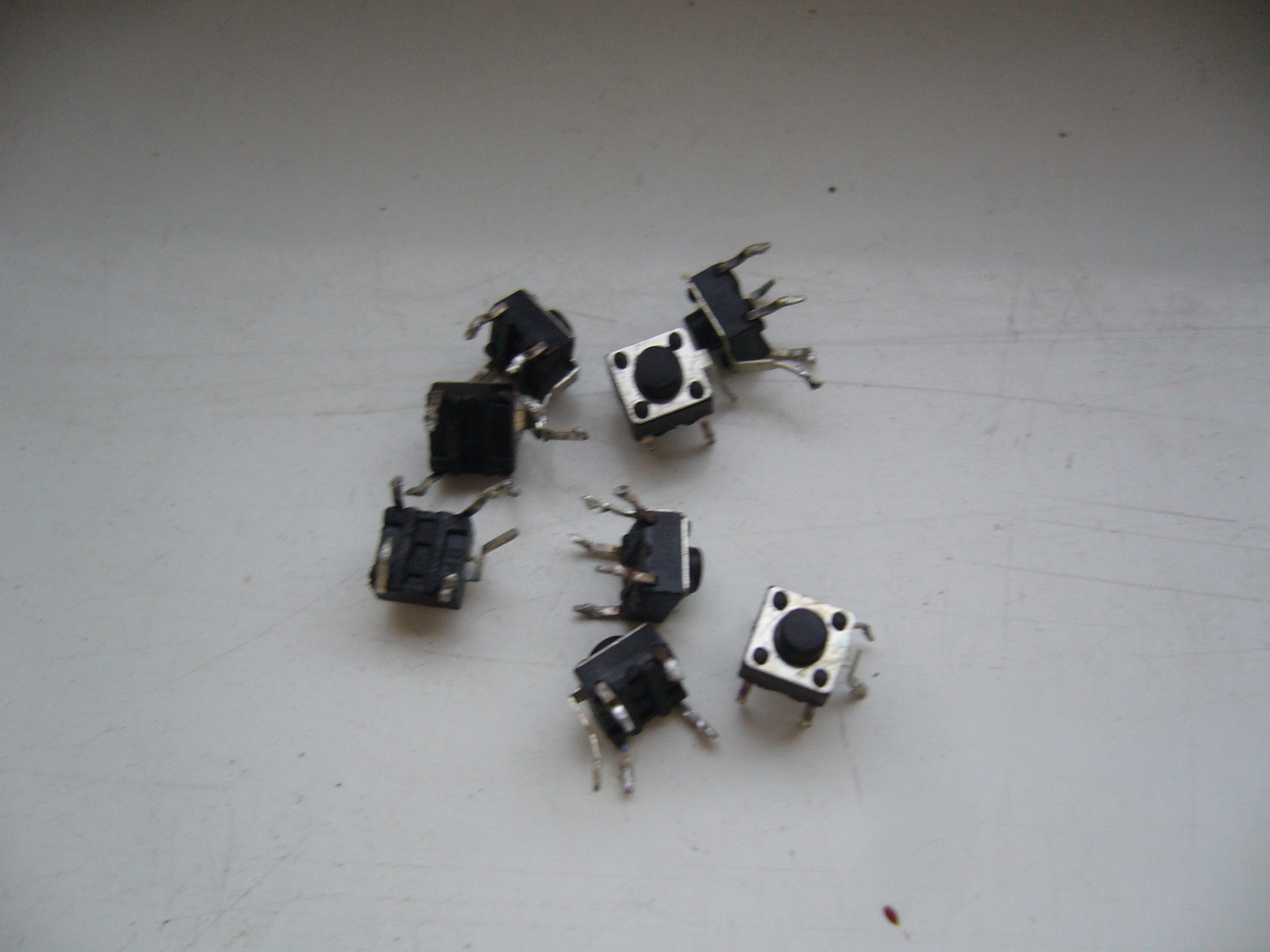

Az elektronika boltban mutattam ezeket a kis mikrokapcsolókat. Azt mondta a tag, hogy életében nem látott még olyat aminek a tetejét borító fém lap földre van téve, s ezzel együtt 5 , azaz öt lábú. Ugyanilyen van neki, de az a szokásos 4 lábú kapcsoló, ugyanígy néz ki, de nincs a fém lapkáról egy ötödik láb levezetve. Csak ilyenje volt, vettem hát.. ha azt mondjátok hogy használhatatlan, s keressek 5 lábút, akkor kidobtam 400Ft.-ot.
(#) pipi válasza küzmös Gergely hozzászólására (») Szept 6, 2023 /
Jó lesz az, itt nem hinném hogy szoroz vagy oszt bármit...
(#) deebo válasza pipi hozzászólására (») Szept 6, 2023 /
Simán berakható helyette. Oszthat valamit, mert a fémkeret levezeti a statikust kisülést, ami így az IC bemenetére juthat.
(#) szs válasza küzmös Gergely hozzászólására (») Szept 6, 2023 /
Az enyémben is 5lábú kis nyomógombok voltak -én is 4lábút tettem pótlásnak. Én semmi hátrányát nem találtam.
(#) robis01 válasza küzmös Gergely hozzászólására (») Szept 6, 2023 /
Arra figyelj visszarakáskor hogy nem mindegy hogyan áll. Négy lábból kettő-kettő össze van zárva.
