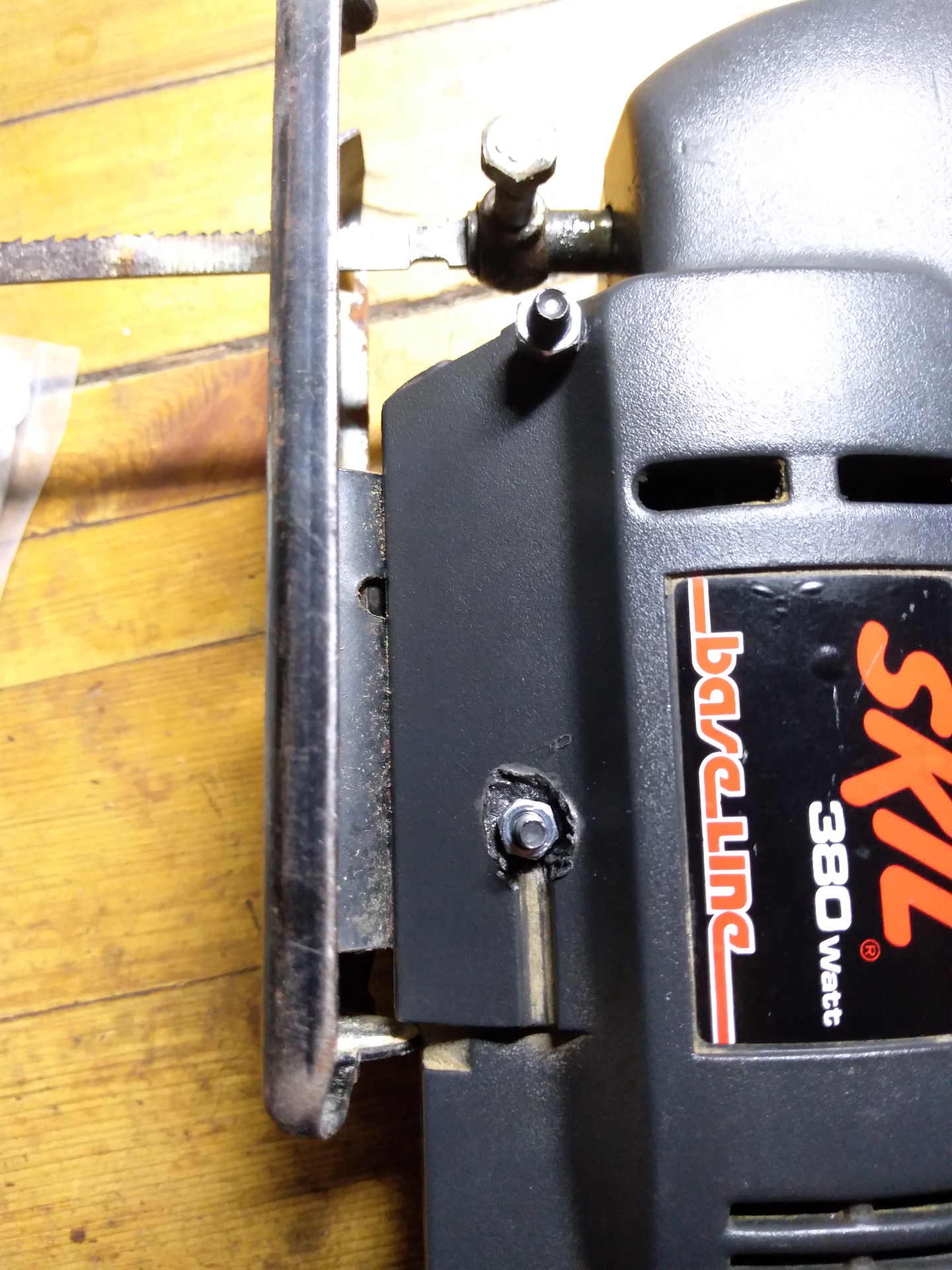

(#) Istyu97 hozzászólása Szept 23, 2023 /
Nos itt lenne az egész gép, bekarikáztam azokat a részeket ahonnan letörtek darabok.
Közben rájöttem a hiba okára.
A gép alsó részén lenne 3 rögzítő csavar de mind a három részen ki van törve a burkolatban.
Így amikor kézzel azon a részen szorítom olyankor szépen megy.
Teszt--> https://youtu.be/gbF9YG1_9ZA
Nos vagy két komponensűvel megpróbálom azokat a részeket helyettesíteni, bár a kimenetele kérdéses, hogy mennyire lesz stabil, vagy átmenő csavarral húzom össze bár ekkor a kettős szigetelés már értelmét veszti, hacsak nem tudom valamilyen módon szigetelni a csavarokat.
(#) Istyu97 hozzászólása Szept 23, 2023 / 2
Nos végül kész lett.
Középen pont volt egy átmenő lyuk ami az imbuszkulcs tartó volt a gépen, oda be tudtam rakni egy átmenőt és a két burkolat közzé raktam egy kis szigetelő csövet, hogy ne érhessen hozzá semmi, az elől lévőnél pedig csak fúrnom kellett és ott nincsenek elektromos alkatrészek így a szigeteléssel sem kellett foglalkozni.
Tudom nem szép de legalább stabilan összetartja a burkolatot.
