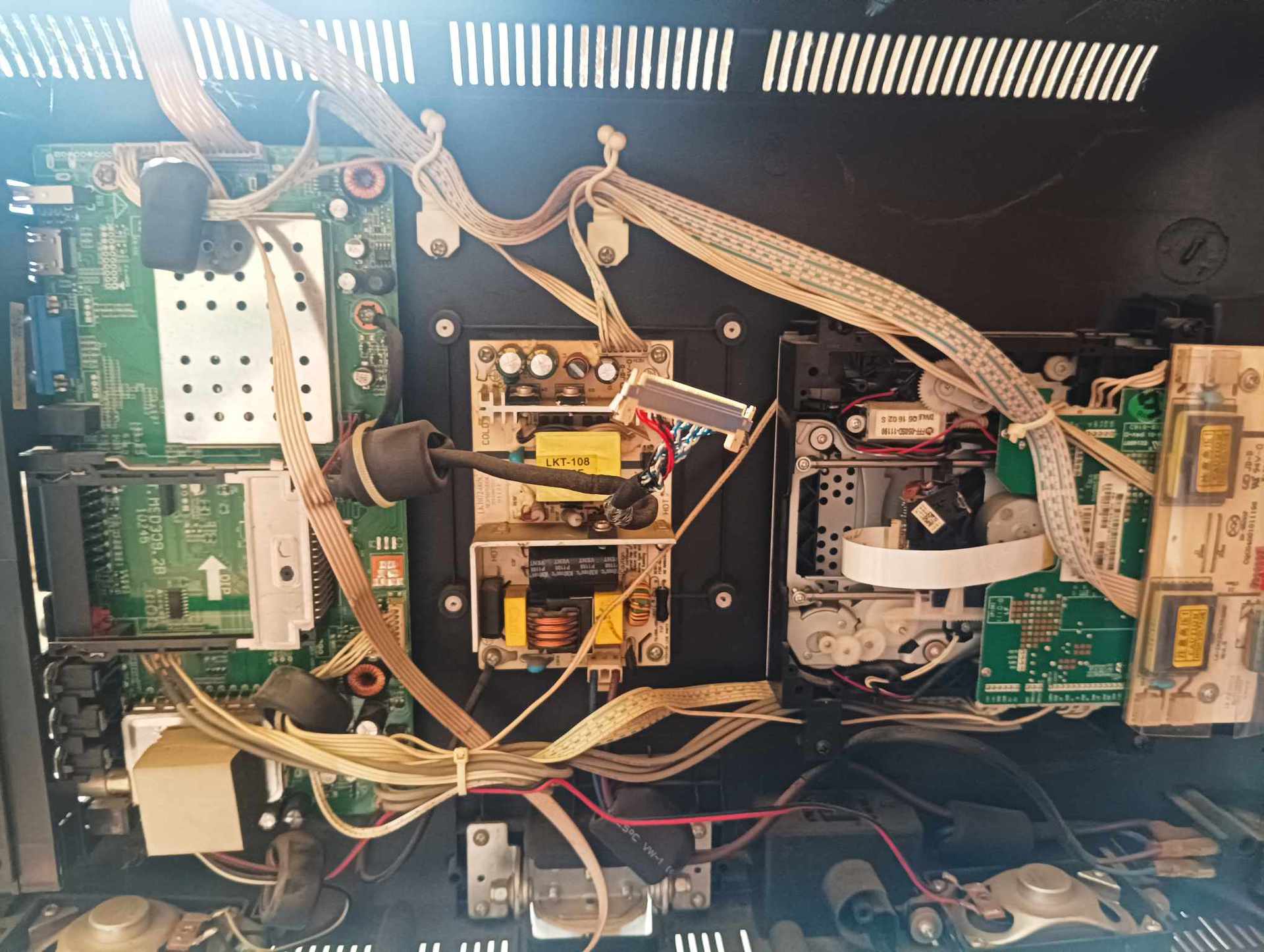

Van egy technika márkás tv monitorom. Nem működik ezért szétkaptam. A kondikat néztem át elsőre és a 11 ből legalább 4 púpos. Vállal valaki átkondizást?
Gondolom a többrétegű alaplapon lévő, esetleg smd kondikról lenne szó. Ha tennél fel képet a tv belsejéről, és egy várost is ahol található (postázni a TV-t nem biztos hogy megéri) talán könnyebb találnál segítséget.
Ő lenne az áldozat. Baranya megy Zádor. Mivelhogy 2 kis panelról van szó így a posta is mehet.
A hozzászólás módosítva: Okt 2, 2023
A kérdés már csak az hogy megér-e költeni rá annyit. Posta +új kondik(+posta) +javítási díj +vissza posta. És ha nem csak kondi baja van akkor ahhoz is alkatrész kell. Ehhez képest egy hasonló de működő tv-t használtan mennyiért lehet venni?
Sajnos ez az a kategória amit otthon, hobbiból, bontott alkatrészekből magának javít az ember. Persze ha érzelmi oka van, nagy a kötődés a készülékhez, és nem számítanak az anyagiak, akkor van rá megoldás.
A kondi baj biztos. Főleg hogy az egyik lyukas is kifújt a többi púpos. . De így átgondolva nem igazán éri meg ennyi postával. Az elkok postával együtt nem sok. Így gyakorlásnak jó lesz. Vagy vagy alapon Nem igazán forrasztottam még panelt eddig. Párszor próbálkoztam nem jött össze.

Hestore megrendelek egyet. Onnan rendelem a kondenzátorokat is. Jól tudom hogy a low esr azok amiket érdemes megvenni? Volt és uf egyezik még kell valamire figyelni?

Kondenzátoroknál nem csak a volt, µF és low ESR fontos, hanem a méret is, különben jön a fejvakarás hogyan is legyen elhelyezve ha nem fér be a régi helyére. Amúgy érdemes átnézni más elektronikai áruházak (Contel, Compatel, Lomex, HQ, stb.) oldalait is. Időnként vannak akciók amikor jobb áron lehet hozzájutni dolgokhoz. Próbapanel pedig nagyon hasznos kiegészítő, érdemes tartani belőlük többféle méretben. Mivel bármit meg lehet rá építeni könnyű pl. tápot építeni Arduino-hoz, vagy bármit amire épp szükség van. Volt hogy összedobtam rajta a csak Kínából megrendelhető ic helyettesítését diszkrét elemekből, így nem kellett hónapokat várni míg megérkezik az alkatrész. És a már említett építőkészlet-ek is jó dolgok. Fogyasztószert sörhasra kell használni, forrasztáshoz folyasztószer kell ![]()

1. A pákád legalább 50W-os legyen nem túl vékony heggyel. A pillanat páka nem játszik még akkor sem ha erre a fórumra korábban felkerült egy részletes cikk arról hogy kell alaplapi kondikat cserélni cseh pillanatpákával. Brutális horror mint az elmebeteg Motel széria. 2. Bár a panelod jó eséllyel ROHS > ólommentes forrasztóanyaggal gyártották, remélem neked ólmos is van. Az ólmos könnyebben kezelhető és alacsonyabb hőmérsékletet igényel, mint amin a legtöbb "amatőr páka" üzemel. Én az alkatrész kiforrasztása után teljesen letisztítanám a forrszemet és ólmossal forrasztanám be az új alkatrészt. 3. MOST EGY KICSIT KIABÁLNI SZERETNÉK, MERT A LEGFONTOSABB FOGÁST RITKÁN OLVASOM ITT A FÓRUMOM. Azért volt elviselhetetlenül büdös a kiforrasztás mert a pákahegyed kevés hőt tudott átadni a forrszemnek és mivel kínodban erősen nyomtad hozzá egy idő után a hordozóanyag kezdett el bomlani. Kétoldalú/többrétegű lapoknál a kondi kiforrasztását mindig azzal kezdtem, hogy a forrszemeket forrasztóónnal "kövérre" felülforrasztom. Ezután kezdem a kiforrasztást amikor is a bőséges forrasztóón miatt sokkal nagyobb hőáram tud kialakulni. Bár messze nem napi szinten csinálom ezt a tevékenységet de egy 50W-os kattogós Weller-el kb 2 PC alaplap fogott ki rajtam összesen. Ezután természetesen alaposan le kell tisztítani a forrszemeket amit megtehetsz ónszívó harisnyával is de annak a használatát is csak sok gyakorlással fogod elsajátítani. u.i.: pár éve ingyen felajánlásként kértél tőlem valamilyen HP nyomtató patron tartóját. Én kibányáztam neked és kb 3 nap múlva kezdett lekopni a tinta a kezemről... Aztán nem jelentkeztél érte... Nem kizárt, hogy mostani hozzászólásom csupán bosszú. ![]()
