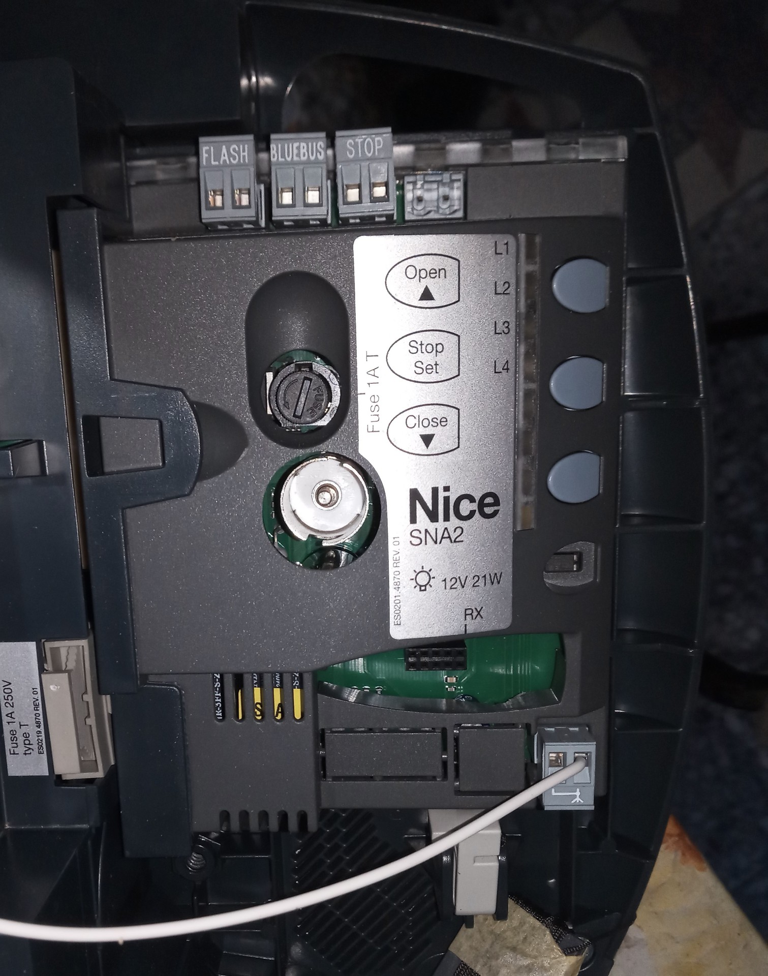

(#) Remci hozzászólása Okt 4, 2023 /
Ismét hozzám került egy SNA 2 vezérlés. A ledjei egyfolytában villogtak,nem állt fel a vezérlés. Az összes kondi rossz volt,így azokat kicseréltem. Ezután elindult a vezérlés,fel lehet programozni,lassít is a végállások előtt, viszont olyannak tűnik,mintha nem lenne nyomaték figyelés vagy ilyesmi,mert nyomja mint a barom. Nem úgy áll meg mint a hiba előtt. Mi mehetett még tönkre benne,vagy mit kellene még leellenőriznem?

Levideózni nem tudom,csak a motorfej van nálam. Viszont rosszul írtam-amiért elnézést kérek- a műveletet.Memória törlés meg volt, de a végállásoknál nem hajlandó megállni, hanem recseg-ropog az egész, manuálisan kell megállítani. Feltanításkor is. Azért írtam rosszul,mert igazából a főnököm vitte vissza és én meg félre értettem amit mondott a hibáról. Tehát a lényeg,hogy az ujboli programozáskor a végállásoknál is tovább akarja nyomni a kaput, manuálisan kell megállítani. Viszont ebben nincs LM358, legalábbis én nem találom,pedig erős nagyítóm van

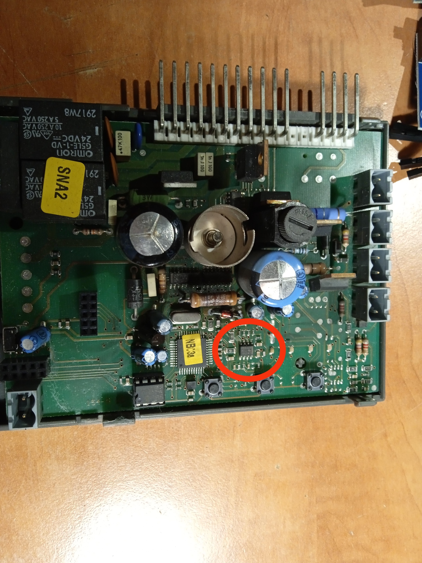

(#) yohnsee válasza Remci hozzászólására (») Okt 8, 2023 /
Ha ez a revízója a nyáknak, akkor itt van.
(#) Remci válasza yohnsee hozzászólására (») Okt 8, 2023 /
A fene a szemembe . Tényleg. Bár mentségemre legyen mondva,hogy van rajta egy hosszú szám-GZ406- és én csak ezt láttam. Halványan meg fölé hogy 358 .Ennyit az erős nagyítómról Akkor elméletileg ezt cseréljem első körben?
Ezek a legritkább esetben hibásodnak meg. Ellenőrizd a 0.1 ohmos teljesítményellenállástól idáig vezető utat, ha asztalon van a cucc, akkor próbálj meg mérni a műv. erősítő be-és kimenetein, amikor a motor forog. Olyat is megpróbálhatsz, hogy mérés közben rákapcsolsz még egy műterhelést/izzót, ami még 0.5-1A plusz áramot vesz fel, és nézd, hogy a kimenet ennek megfelelően változik-e. Ha ez a rész jó, akkor a műv. erősítő és a mikrovezérlő közti sávot nézd át, eljut-e a megfelelő lábra az információ. Az alábbi jegyzetet nagyon régen írtam magamnak, ez talán segít:
„292-A Panel:
0R1 árammérő ellenállásról 100R+1k után LM358 3-as lábra. LM358 kimenete az 1-es láb, az MCU 19-es lábára megy 1k-n keresztül”
Rendben,megpróbálom,köszönöm. Nem volt egyértelmű,hogy az LM 358 honnan kezdi a láb számozást,de rájöttem. Akkor méricskélek.
Azt meg mértem, hogy az LM358 1-es lába és az MCU 19-es lába között van 1kohm.
A 0,1ohm lába és az LM358 3-as lába között is tudok 1,08kohmot mérni. Akkor ez rendben van,szakadás nincs. A menet közbeni mérést holnapra hagyom,ma este már nem akarok rövidre zárni semmit véletlenül. A ki és bemeneteket a GND-hez képest mérjem?

(#) Remci válasza yohnsee hozzászólására (») Okt 14, 2023 /
Ma volt időm megint elővenni a motort és mértem. Az LM358 lábain alaphelyzetben a GND-hez képest mindenhol 0v-ot mérek,kivéve a VCC lábon, ott 13,6v van. Ha elindítom a motort, akkor az IN A bemeneteken tudok mérni 22-23 mV-ot, az OUT A-n pedig 230-240mV-ot. Ezek az értékek nem tudom hogy jók-e?
Ha a VCC lábhoz képest mérem a többi lábat, akkor mindegyiken 13,6v körül van,majd ha forog a motor, akkor leesik 13,3-13,4v közé.

(#) yohnsee válasza Remci hozzászólására (») Okt 15, 2023 /
A műv. er. kimenetén mért feszültség megérkezik a mikrovezérlő 19-es lábára?
HA IGEN, akkor egy potméterrel (~10k vagy nagyobb) készíts egy fesz. osztót a panel GND-je és 5V-ja közé, állítsd be pl. 1V-ra, majd a motor működése közben érintsd hozzá a mikrovezérlő bemeneti lábához. Ekkor meg kellene álljon a motornak, mert úgy érzi a logika, hogy túl nagy áramot vett fel. Ha ez nem történik meg, akkor programhiba, vagy mikrovezérlő hiba van, mindkét esetben az elektronika kuka. Ha megáll, akkor "csak" az arányok nem jók, a műv. er. kimenetét feljebb kell spanolni, hogy hamarabb tiltson az elektronika.

(#) Remci válasza yohnsee hozzászólására (») Okt 15, 2023 /
Nos kipróbáltam amit írtál. A mikrovezérlő 19-es lábán nyugalmi helyzetben nincs feszültség. Ha elindítom a motort, akkor megjelenik rajta 107-108mV. Készítettem egy feszültség osztót és beállítottam az 1v-ot,majd hozzá érintettem a 19-es lábhoz,de a motor forog tovább. Akkor ez esetben vezérlés csere? Ja a feszültségeket a GND-hez mértem.
Igen, a GND-hez képest írom mindig a feszültségeket. Esetleg még 1.5 vagy 2 volttal megpróbálhatod, de nekem nagyon úgy tűnik, hogy az MCU A/D konvertere szarik a világra, vagy a program sérült. PIC vagy Renesas vezérlő van benne? Ez csak statisztikai kíváncsiság.
