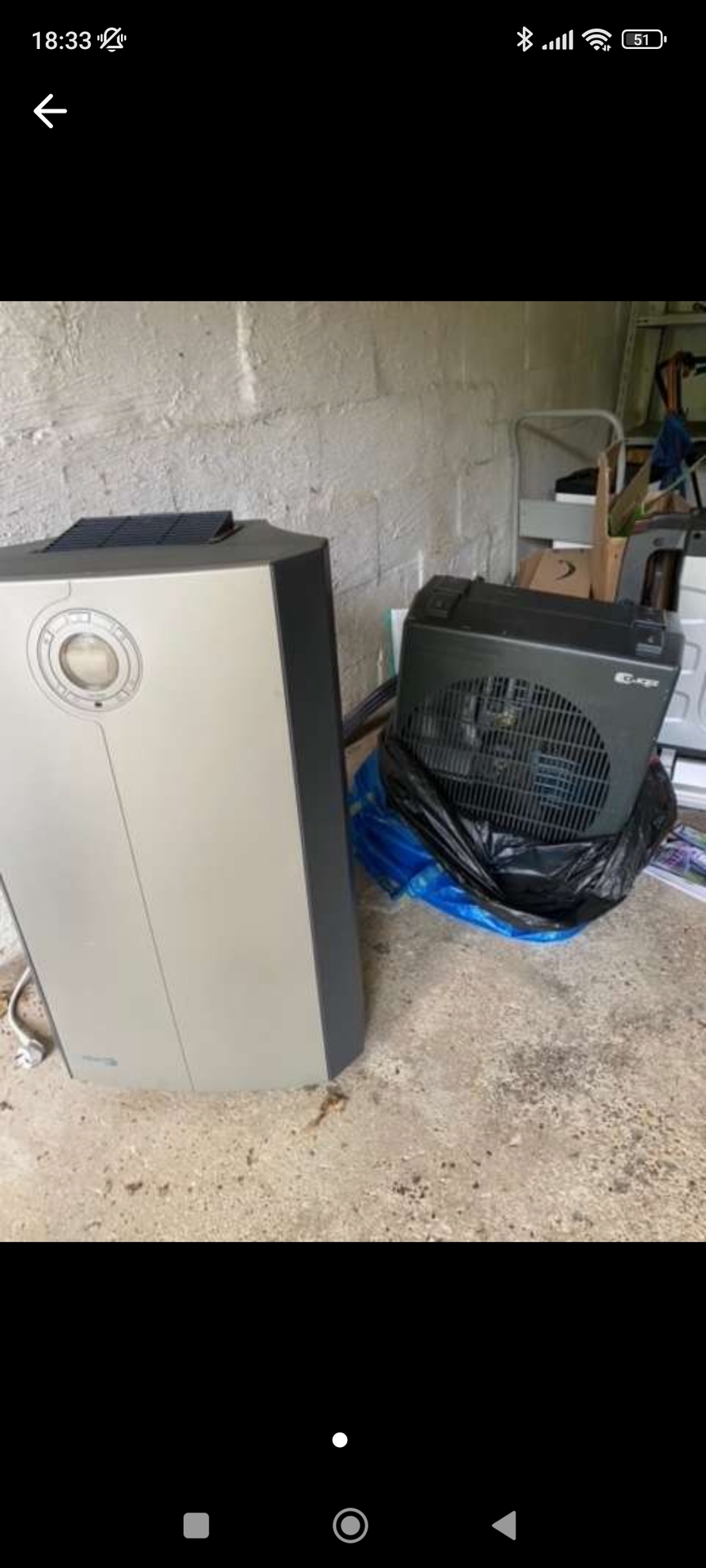

Szereztem egy split mobil klímát. Célom vele, hogy következő nyáron hűtsek. Felmerült bennem, hogy mekkora feladat lenne átalakítani, hogy fűteni is tudjon? Azt megtehetem, hogy megcserélem a kinti és a benti egységet , és akkor fűteni fog, de vajon van más megoldás is?
Köszi.

Mindent lehet, csak:
1. megéri-e?
2. meg tudod csinálni?
3. ha csak felcseréled a helyüket:Hogy teszed a beltéri ip20-as védettségű beltéri egységet kültéren vízmentesre?
4. csak címszavakban: 4 utas szelep, vezérlés hozzá, előtte lefejteni, tárolni, nitrogén alatt tudsz-e kemény forrasztani, van-e réz csöved hozzá, nyomáspróba, hűtőközeg visszatöltése.
Ha van ezekre nem válaszod, akár 1 is........

Köszi, értem.
A 3-as pont lenne az egyetlen, ami működhetne, ha pl. egy kamrát hűtök, egy másik szobát fűtök.
Azért volt érdekes a téma számomra, mert találtam fűteni képes mobil split klímát is, de ebből is van olyan, amiben csak fűtőszál van, tehát a cop 1 lesz, de másiknál rendesen fel van az adattáblán sorolva a fűtési lehetőség is, cop 3-mal. Aztán, hogy milyen hőmérséklet mellett tud fűteni, az más kérdés.

Az lesz a baj vele, hogy a klímák általában olyan 16 °C alatt nem szeretnek tovább hűteni. Akár elektronikus, akár mechanikus termosztát van benne, nem fog bekapcsolni a kompresszor.
Persze meg lehet oldani, hogy áthidalod, de akkor lefagyhat az elpárologtató, illetve nem fog tetszeni a kompresszornak sem a rettenetesen hideg visszatérő hűtőközeg, stb.
