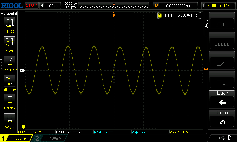

Baj van szerintem! A lényeg: dsPIC33FJ128-al ADC-t hajtok végre, ami már végre megy is. A gond az, hogy a jelet előállító áramkör GND-t és tápfeszt adom a Vref- és vref + nak, valamint a jel is onnan jön az ADC lábára. A gond: Ebben az esetben az AVdd és Avss lábakat is arra a tápra kell kötni? Mert én a PIC-et hajtó tápot kötöttem rá. Jel van, hallom is de iszonyú zajos. Ezt rontottam el? Köszönöm!
Vref-nek ajánlott valamilyen stabil feszültség, ami kimondottan arra van használva és másra nem. Külön AVdd és AVss azért van, hogy az ADC áramkörnek egy stabil és zajmentes tépfeszültséget biztosíts, amit másra nem használsz.
Ezek hiánya okozhatja a zajos mérési eredményeket. Ha oszcilloszkóppal ránézel a jelekre, látni is fogod. szerk.: Referencia feszültség előállítására vannak dedikált integrált áramkörök, azokból válogass. A hozzászólás módosítva: Nov 20, 2023
A Vref fesz stab-ról kapja az értéket. Éppen ezért gondoltam külön készíteni neki. Azonban:
A PIC USB TTL átalakítóról kapja a 3.3V-ot. A jel azonban egy 12V tápról jövő mikrofonból kapja a tápot. Azaz két külön egység van, viszont értelemszerűen a jel a PIC-re abból a tápból táplálkozó áramkörről kapja a jelet. Azaz: -Vref- és a Vref+ a mikrofonos tápból lekevert 3.3V-ot kapja. -A dsPIC a jelet a mikrofonos áramkör tápjából jövő jelből kapja. -Az AVdd, és AVss a dsPIC-en azonban az USB TTL-ből kapja a szinteket/ forrást. A jel a mikrofonból a csatolt képen látszik, igen szép, ráadásul pár száz Hz-el magasabb frekvencián, mint éppen kellene. Természetesen a jel és a GND azonos tápról jön ilyeenkor. A hozzászólás módosítva: Nov 20, 2023

![]() Éppen az is okozhat gondot, hogy nem jó a mintavételezés, ezt tesztekkel ki tudod deríteni.
Igen, elhiszem, még nekem is gáz, pedig előttem van.
A mintavétel ideje jó, a jel befelé jó, időzítés is jó. De zajos maradt a lelkem, nem kicsit.
Mindenhol az javasolják, hogy külön tápról kell hajtani. A szűrő kondik bent vannak. Az USB TTL tápja lehet ennyire zajos?
Nem merem elvágni a két kábelt és egyesíteni őket! ![]() Elvileg ennyi lenne a teszt, de már félek, hogy elrontom, fontos lenne! ![]() A hozzászólás módosítva: Nov 20, 2023

Mikrofonról jön a jel, amit dsPIC-el mintavételezek. Annak eredményeit UART-on elküldöm PC-re, miután SPI RAM-ba mentem a mikrokontroller oldalon. Azaz fix hosszan mérek minden esetben. PC-n dolgoznám tovább fel a jelet, de zajos. Elfelejtettem mondani, hogy WAV-ot csináltam belőle, PC-n hallom is. Bocs, ezt elfelejtettem mondani. És ezt is azért, hogy halljam is, ne csak lássam a csv-ben és más kódban is. Rögtön hallani, hogy jó jelek is vannak benne, sőt ott van az, csak elnyomja a recsegés. A hozzászólás módosítva: Nov 20, 2023

![]() De mondtam, hogy a jel jó amit kap a PIC. 1.65V-ra ül rá VPP 1V jel, ami szép. Tudok erősíteni csillapítani rajta, ez is megy. A kérdésem ugye az volt, hogy okozhat-e ilyen hibát a két táp különbsége? Mielőtt vagdosnék ki szertném deríteni. Az ADC beállítások evileg jók. 1 channel, nincs alternálás a sample A-nál, B-nél, nincs interrupt, én indítom, a Vref-, Vref+ 3.3V arról a tápról, amiről a mikrofon is kapja a tápot egy Stab IC-ről, azonban a PIC AVdd és AVss lába az USB TTL átalakítóról kap feszültséget. A jel különben olyan, hogy egy darabig ok, majd zaj, megint jó, megint zaj. A zaj is sokszor olyan, hogy 1 tüske ül rá a szinusz 1db jelére, minden periódusban. Ez sokáig ilyen, utána jó, majd teljesen hibás. Hát ez van egyelőre, de már sírok néha ![]() Véletlenül 1x sokkal nagyobb mintavételt engettem rá, gyönyörűen kijött minden, de csak a mintavételezés elején, olyan 200-300 mintáig. A hozzászólás módosítva: Nov 20, 2023

Érdemben nem tudok segíteni, csak ötletelni. Úgy tűnik, a zaj periódikus, egyes tüskék közötti idő talán 200 µs, a hangfájl mintavételezési frekvenciája 50 096 Hz (kb. 20 us periódusidő).
Amit én tennék: 50 Hz, tiszta szinusz és addig maszíroznám, amíg jó nem lesz. Alacsony, fix bemeneti frekvenciánál könnyen láthatóvá válik, hol a probléma.
Elvileg akkor lehet szoftver hiba is. Nem jövök rá, hogy mitől.
50Hz-et nem tudom könnyedén kipróbálni, mert szűrők vannak benne, éppen ezért. A mikrofon jele szűrt, amit szkóppal ki is mértem, a várt eredményt hozza. Bár ott tisztán szinuszos jelek voltak. Gyanús kicsit ez a 200µs. Ezen gondolkodok kicsit még. Ez éppen 5000Hz. Valami rezonál? Akár elektronikusan is? Csak próbálok rájönni, de fáradok s kicsit. ![]()
Rémlik valami a messzi távolból. Maximum mintavételezési frekvencián pörgettem az ADC-t és ha jól emlékszem, a kapott adat (ADRESH;ADRESL) feldolgozása rángatta a tápfeszültséget az elégtelen szűrés miatt, ami visszahatott az ADC modulra is. A dolog természetes, így működnek a kontrollerek (is), nem folyamatosan fogyasztanak hanem időnként harapnak a tápfeszültségből. PIC18F valami volt, ott nincs AVdd/AVss.
Már kb. 10 éve, hogy dsPIC-re fejlesztettem olyan alkalmazást, ahol pontos ADC konverzió kellett. El kell hogy keserítselek; minden számít, és minden zajt visz be. Annak idején úgy tudtam valamennyire elfogadható eredményt elérni, hogy az analóg rész tápját nagyon erősen megszűrtem, a referenciákat kívülről kötöttem rá (nekem az analóg tápfesz volt egyben a referencia is), a processzort a mérés idejére leállítottam (ha futott közben, bármit csináltam, zajos lett a mérés), és egy mérés helyett több mérést eredményét átlagoltam, lehetőleg úgy, hogy a környező zajokat elnyomjam (50Hz-es elnyomás legyen). Ezekből látszik, hogy viszonylag lassan változó jeleket mértem. A fentiek betartásával tudtam a 12 bites ADC felbontását kihasználni, és elérni, hogy az effektív bitszám tényleg 12 bit legyen. Annak idején assemblyben fejlesztettem, én állítgattam a regisztereket, nekem ez a rész rendben volt, az adatlapnak megfelelően működött a processzor. Ami nekem gondot okozott, hogy az ADC nagyjából lineáris volt, azonban az alja és a teteje nem, azaz kis analóg jeleket nem lehetett vele pontosan megmérni, csak némi korrekcióval.
