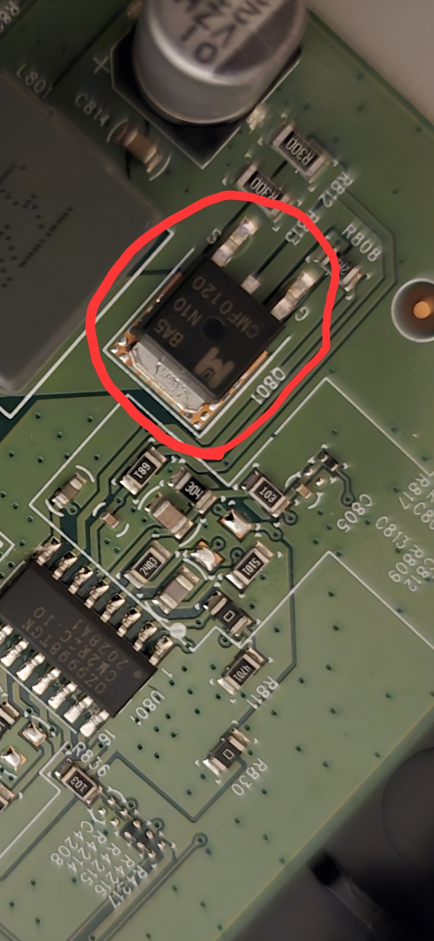

(#) gaga0915 hozzászólása Júl 15, 2024 /
Egy hangkimeneti panelen megsérült kettő smd alkatrész.
Betudnátok nekem azonosítani, hogy mire jók a conductorok?
Nem igazán találtam érdemi infót róla...
R453 és R454
Ebből a panelból van nekem kettő egyforma, az egyik hibátlan.
Rövidre zárva multiméterrel nem mutat semmit, tehát biztosan szakadtak
A két hibás alakatrész az xlr kimenetek előtt van.
Érdekesség képp a hibátlan panel xlr kimenteten és az xlr átalakítva rca-ra nem zúg.
A másik meghibásodott panel pedig ugyan ezen elv szerint, egy gyárilag összerakott erősítővel hibátlanul szól, de egy általam épített erősítővel zúg.
Esetleg valakinek valami ötlete van rá?
Köszönöm
A hozzászólás módosítva: Júl 15, 2024
(#) kadarist válasza gaga0915 hozzászólására (») Júl 15, 2024 /
Ezek átvezetések, azaz 0 ohmos ellenállások.
(#) img válasza gaga0915 hozzászólására (») Júl 15, 2024 /
Elvileg 0 ohmos ellenállást jelöl, tehát az a jó amelyiken zárlatot mérsz, a szakadt a hibás.
De a hibásnak a színe is árulkodó, mert nem zöld mint a jó.
(#) gaga0915 válasza kadarist hozzászólására (») Júl 15, 2024 /
Akkor ezeket simán rövidre zárhatom ,ki iktatva a hibás alkatrészt?
Nem lesz baja tőle?
Gondom nem színfüggő, de a hibátlan panelon feketék az alkatrészek.
Az is lehet, hogy biztosítéknak vannak betéve és valamilyen nem odaillő áramtól szakadtak meg.
Valószinűleg egy gerjedés okozhatta.
A laptopom mikrofonja nem volt lenémítva, és begerjdet a cucc amire nem gondoltam...
Tehár az is jó, ha keresek nulla ohm ellenállást?
Vezeték szállal vagy óncseppel is áthidalhatod.
(#) gaga0915 válasza img hozzászólására (») Júl 15, 2024 /
Ezt a megoldást választottam, ugyan kicsit nagyobb, de szerintem jó lett.
Ha jól működik, akkor jó.
Tesztelve, szól rendesen.
Köszönöm a gyors segítséget mindenkinek.
