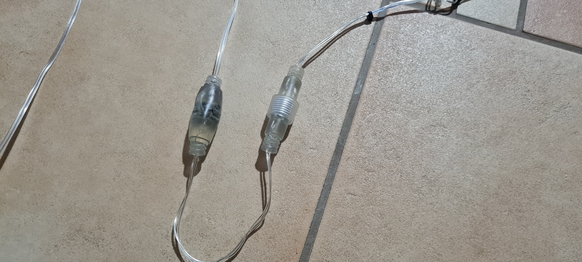

Van kb 2-3 éve vásárolt 6 db 6m hosszú kültéri karácsonyi fényfűzérem. Korábban a ledek fényereje sokkal erősebb volt, mint most. A betáplálásnál 210V-ot mérek. Egybefűzve és külön-külön is azonos a fényerő. Tudok valamit tenni, hogy erősebb legyen a ledek fényereje? Köszönöm a segítséget!
Sok minden gond van. Egy ilyen füzér egészen biztosan nem kültérre valo. ( hálozati feszültség van a drotokban). Ráadásul ki tudja hogyan állitották be a LEDek áramát. Az elsó képeden a baloldali valami elfeketedett, azaz ott van valami történt valoszinü hozzá se tudsz férni. Vegyél ujat trafoval mielőtt valami marhaságot csinálsz.
A hozzászólás módosítva: Nov 26, 2023
Nem tudsz vele semmit sem csinálni. Sajnos lejárt róla az idő. Most még lehet, hogy világít, de lehet, hogy holnap már nem fog. Sőt veszélyes is, hiszen tüzet, áramütést is okozhat.
Szerintem sem kültéri, azoknál 24V-os kis trafóval megtáplálva a füzér.
Én beltérben is a kisfeszültségű kültéri verziót használom, jobb a nyugalom.
