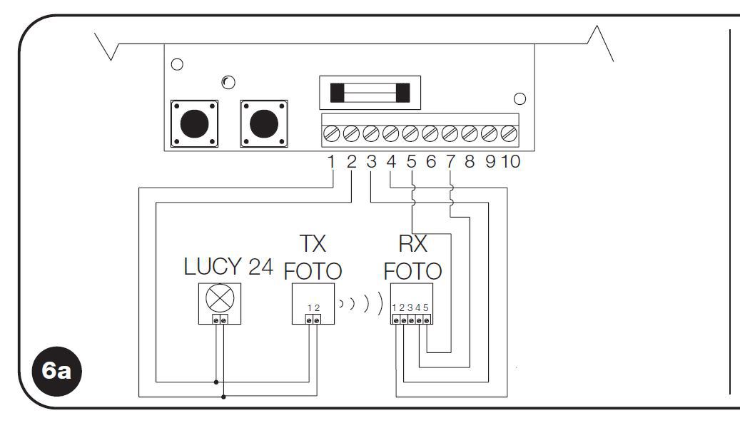

Sziasztok. Nem vagyok a szakma értője, de meg kell oldanom egy problémát. Meg kell szüntetnem a sötétséget. Garázskapu előtt kell világosságot teremtenem. Kérdésem, lehetséges-e a Nice nyitórendszerhez kötni egy "lámpát". A belsővilágítással együtt világítana.

If programmed as “door open indicator” on the “FLASH” output a 24V max 5W indicator can be
connected to signal when the door is open. It remains lit when the door is open and turns off when closed.

Szia,
szerintem az alábbi kivitelezhető lenne: a vezérlés 1-2 sorkapcsáról 24VAC vehető le. Erre köss egy 24VAC behúzótekercsű relét, a relével pedig kapcsolj egy 230-as lámpát neked tetszőleges helyen. Mellékeltem egy képet a vezérlés doksijából. Szerk.: ha egy kicsit extrább megoldás is szóba jöhet, időrelét is tehetsz az 1-2 kimenetre, amin beállíthatod, hogy az utolsó kapott jel után még meddig világítson a lámpád. Persze ez a megoldás kicsit drágább, és olyan időrelét kell választani, aminek a jel bemenetére mehet 24VAC. A hozzászólás módosítva: Dec 17, 2023

Jó ötlet, de kérdés, hogy pontosan, hogy viselkedik az a kimenet, ki kell próbálni.
