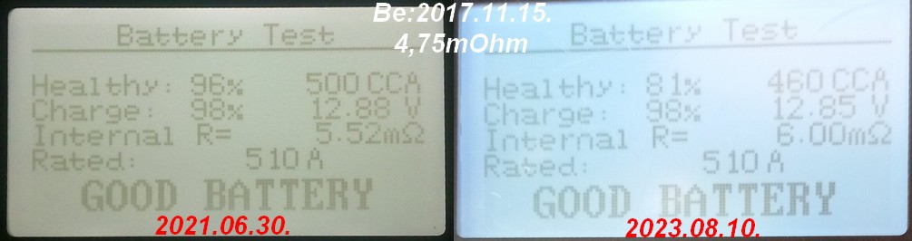

(#) Ge Lee válasza szs hozzászólására (») Dec 30, 2023 /
„kenytelen vagyok közölni: rossz az akkud”
Igen, azok alapján amiket írsz nem is számítottam másra. Sőt, a szomszédom 8 hónapos akkuja is rossz, mert az is pezseg már 14,06V-nál.
Ki kell ábrándítsalak, az akkum a rossztól még elég messze van. Beépítve 2017-ben lett, akkor volt 100%-os a műszer szerint is, és 4,75mΩ belső ellenállása de ezt nem fényképeztem le, így a cetliről írtam rá fehérrel a képre. A második és a harmadik mérés értékei is ott vannak dátummal együtt. Ha egy 6 éves akku még 81%-os állapotban van a műszer szerint akkor az sok minden lehet de rossz az nem (hisz írja a műszer is hogy good battery).
Majd ha olyat ír a műszer ott az első sorban hogy: Healthy: 55% na majd akkor lesz cserés meg rossz az akkum, addig nem.
Lehet ezzel vitatkozni, tedd is meg hogy mindenképp a tiéd legyen az utolsó szó, ígérem én itt elengedem a dolgot, töltsd az akkudat amennyivel akarod. Tizenévig mentem melózni akkuműhely mellett reggelente, néha el is töltöttem ott 1-2 órát, de ott sem töltöttek soha akkut még 14V-ig sem, lehet ők sem értettek hozzá.

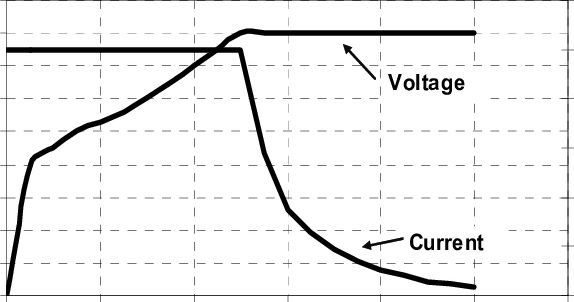

(#) Bakman válasza Alkotó hozzászólására (») Dec 30, 2023 /
Ezzel "csak" az a baj, hogy addig fogja emelni a feszültséget az akkuban, amíg a töltő bírja. Mert pl. 100 mA-es töltéssel, ha nem is rövid idő alatt, de túl lehet tölteni még a 100 Ah-s akkut is.
Áramgenerátoros üzemben illik tölteni az akkut, de a töltés végén a beállított feszültségnél a rendszer átvált feszültséggenerátoros üzemre, viszont ekkor már messze nem vesz fel annyi áramot az akku, mint amennyit a töltő képes szolgáltatni.

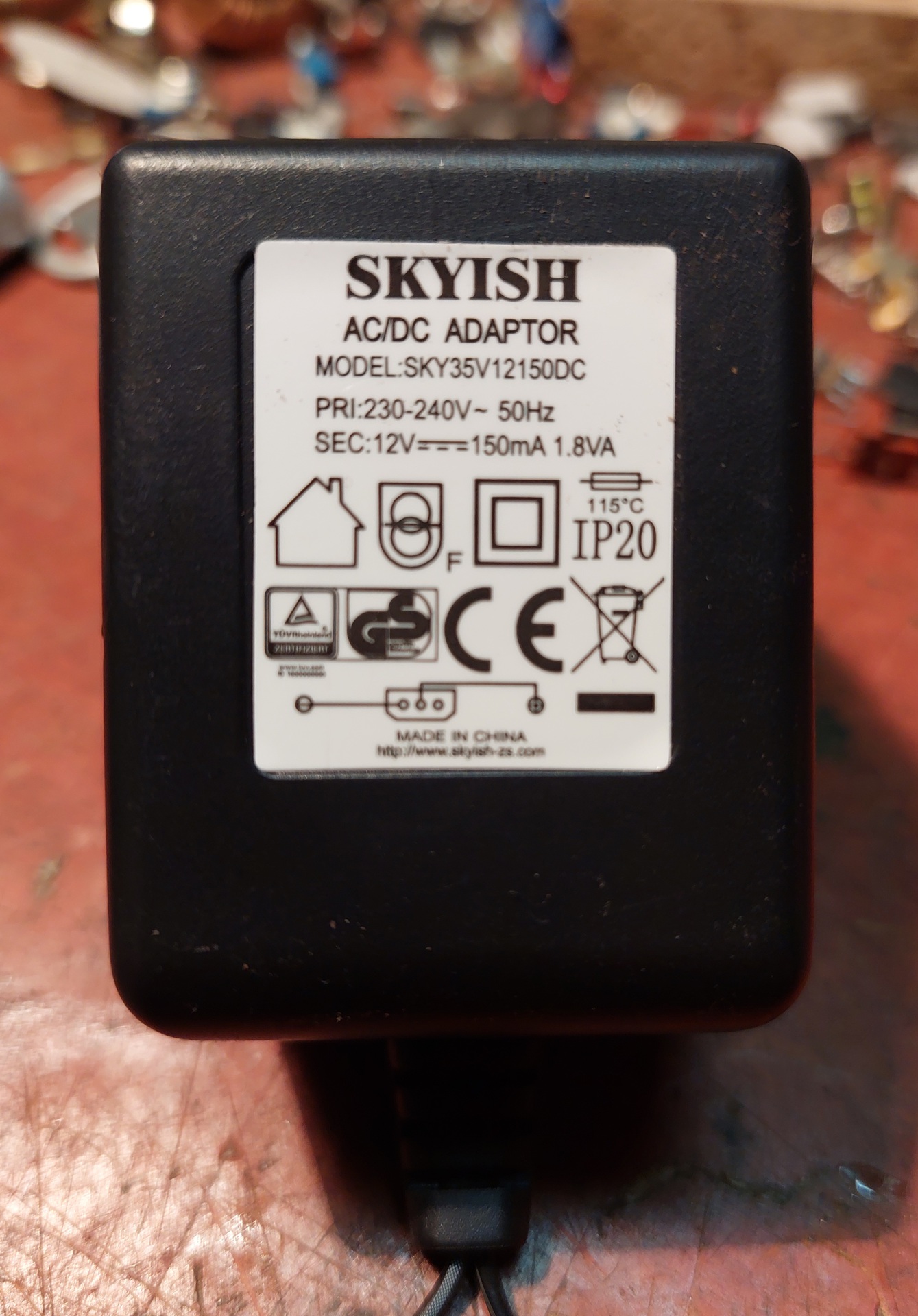

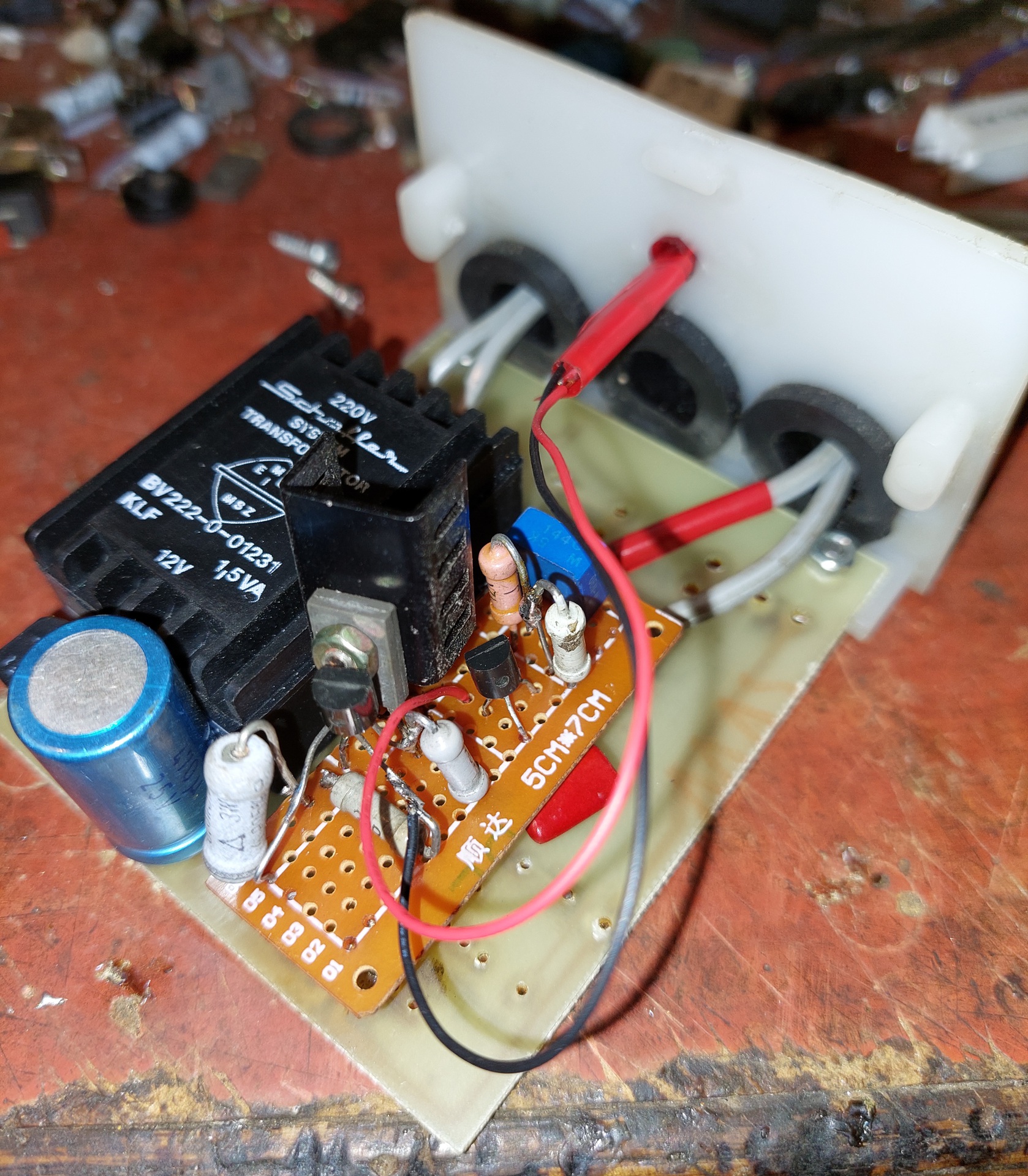

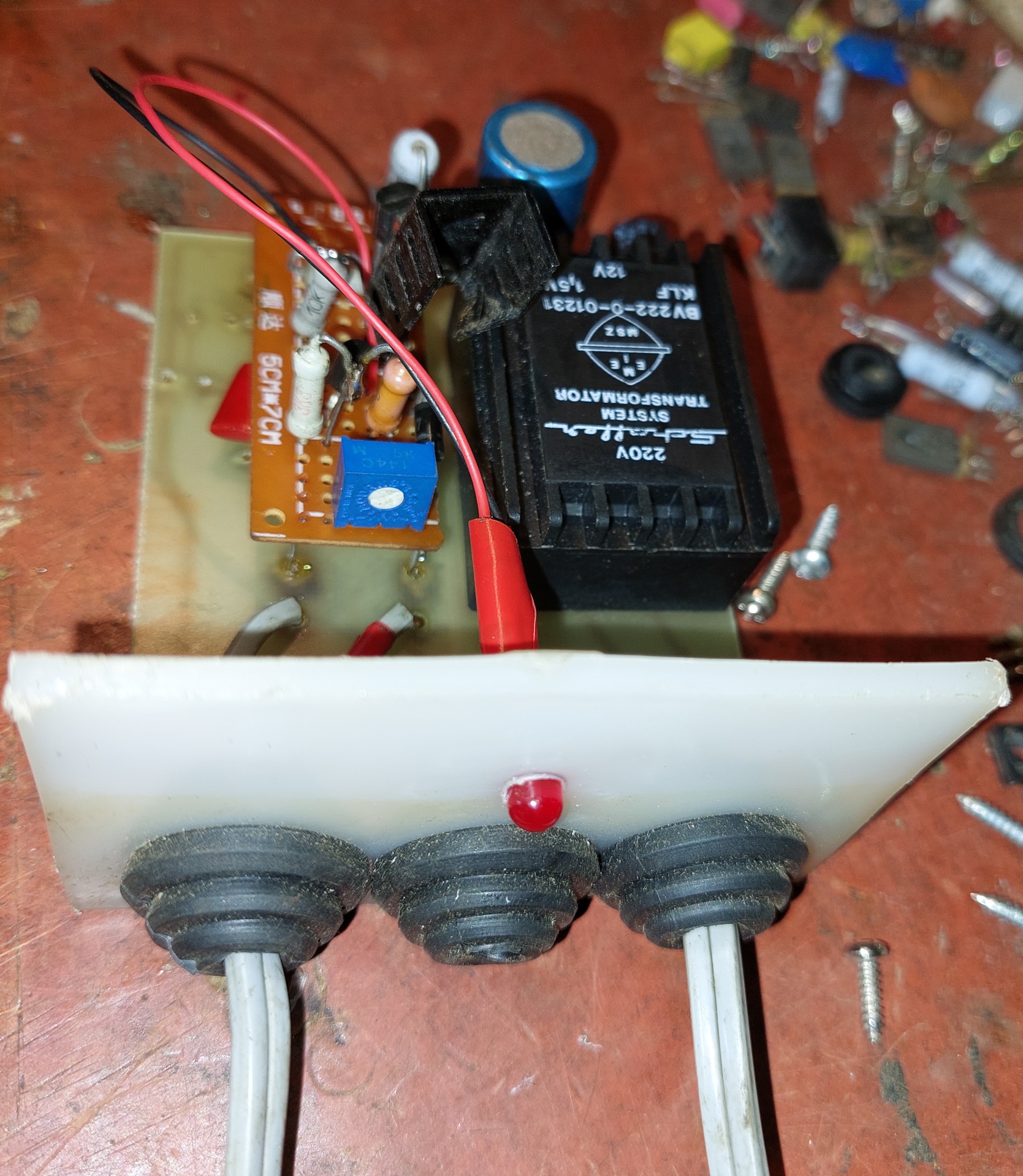

(#) VIM válasza proli007 hozzászólására (») Dec 31, 2023 /
Köszönet a módosított rajzért. Összeszedtem a kellékeket a módosításhoz de majd csak jövőre fogok vele foglalkozni azaz holnap. A 6.8Ω-os ellenállás csak 5%-os volt itthon aminek 6.9-7.1Ω az ellenállása az UNI-T műszeremmel mérve (ez az M830B még nem kínai gyártmány). Amit mondtam is az elején, hogy a kis trafó üresjárati feszültsége 17V váltó a szekunderen és az 1500mA-os graetz és a 470µF/25V kondenzátorral 21V egyent ad a tápegység kimenetén. Ezt végül is a többi segítőnek említem meg, hogy merre hány a méter. A trafócska az azért is ad le nagyobb feszültséget mert ezek még a 220V-ra lettek méretezve de a megbízhatóságuk nem romlott le az emelt feszültség miatt. A dugasztáppal is csak azért töltöttem rá az akkura, mert már 12.3V-ra esett a feszültsége és az itt olvasottak szerint ez már 60-70%-nak felel meg és hajlamos szulfátosodni. Az akku egy Exide Premium 72Ah-s akku aminek az önkisülése 3% alatt van de a kocsiban lévő nem tudom mi, talán riasztó és/vagy rádió kontroll fogyaszt minimálisan ami hosszabb távon lefogyasztja az Ah-t. Ez persze nem a kóros fogyasztás körébe tartozik, mert az nem áll fenn az esetemben de ezt a kocsit nagyon ritkán vesszük elő mostanában. Szűk fél év amit át szeretnék hidalni ezzel a csepptöltős megoldással, addig a másik kocsit nyüstölöm amíg megy.
(#) proli007 válasza VIM hozzászólására (») Dec 31, 2023 / 1
Ebben az ellenállásokkal nem lőnek nyulat. A 6,8 ohm-tól függ a töltőáram. Ha a trafó tud(na)nagyobb áramot akkor lehet kisebb is. Meg kell mérni.
Egy kis trafó feszültségesése mindig jókora. Akár a 30%-ot is el tudja érni.
(#) VIM válasza proli007 hozzászólására (») Jan 1, 2024 /
Azt hiszem, hogy jó lett mert a LED vágít és a kimeneten megvan a kívánt 13.6V feszültség. Akkura még nem tettem fel de hamarosan sort kerítek rá.
(#) proli007 válasza VIM hozzászólására (») Jan 1, 2024 /
Hello! Oké, de remélem a Led-el soros 470 ohm ott kucorodik a piros csőben. Mert ugyan az áramkör működne anélkül is. De ha a trimmert kisebb feszültségre tekered, mint az akksi pillanatnyi értéke, akkor azt hiszi, hogy túltöltötte az aksit és megpróbálja lezárni a végtranyót. Persze jobban nem tudja mint nulla, a Led-áramot meg nem korlátozza semmi, kinyírhatja a TL önmagát, a Led-et meg az áramkorlátozó tranyót is. De ezt akksi nélkül nem lehet észre venni..
A hozzászólás módosítva: Jan 1, 2024
(#) szs válasza VIM hozzászólására (») Jan 1, 2024 /
"Üresen", azaz terhelés nelkül vidáman fogja mindig mutatni a 13,6V-ot.
De míg nem cseréled legalabb 15V-osra a trafót, addig (12V-os trafóval) terhelésen sohasem fogja az akkut annyira tölteni. De valamelyik nap ezt már írtam.
Ha rajta lesz egy akkun (tehát terhelve lesz), akkor mérj rá a trafóra a saját kivezetésein (a töltőáramkör előtt).
(#) Doky586 válasza szs hozzászólására (») Jan 1, 2024 /
Az a 1,5VA inkább ami kevés. Legalább 5-7VA est rászántam volna. 12V x sqr(2) = 16V amit mért is.
(#) szs válasza Doky586 hozzászólására (») Jan 1, 2024 /
Persze, ez lenne még alternatíva. Nekem is egy 16V-os-nak mért trafó adja a "delejt", (40VA-es cuccból nyert) ami ugyancsak kiderült, hogy (teljes terhelésen) az áramkör előtt már alig lépi át a 12V-ot. Ennek ellenére képes 14V-ig tölteni, csak nagyon lassan. (És van feszültsegkorlát, tehát tartja is azt, persze, ha már elérte.) Ha csak pár VA-es lenne, akkor sohasem jutna odáig.
De egészségesebbnek tartanám inkább a nagyobb feszültségű trafót.
Igen oda tettem, mert a panelen már nem volt hely.
(#) VIM válasza szs hozzászólására (») Jan 1, 2024 /
Már leírtam itt fentebb, hogy mennyi az üresjárati feszültség a trafón mérve és ha kevésnek bizonyulna a teljesítménye akkor majd teszek nagyobbat egy dugasztápból.
Igen, azt leírtad. Csakhát a valódi, a terhelés alatti az, ami számít.
De hát csepptöltőről van szó, ráér feltölteni kicsit hosszabb idő alatt is mint normál töltés esetén. Majd meglátjuk hogy viselkedik ezzel a kis trafóval. A következő az ilyen lesz.

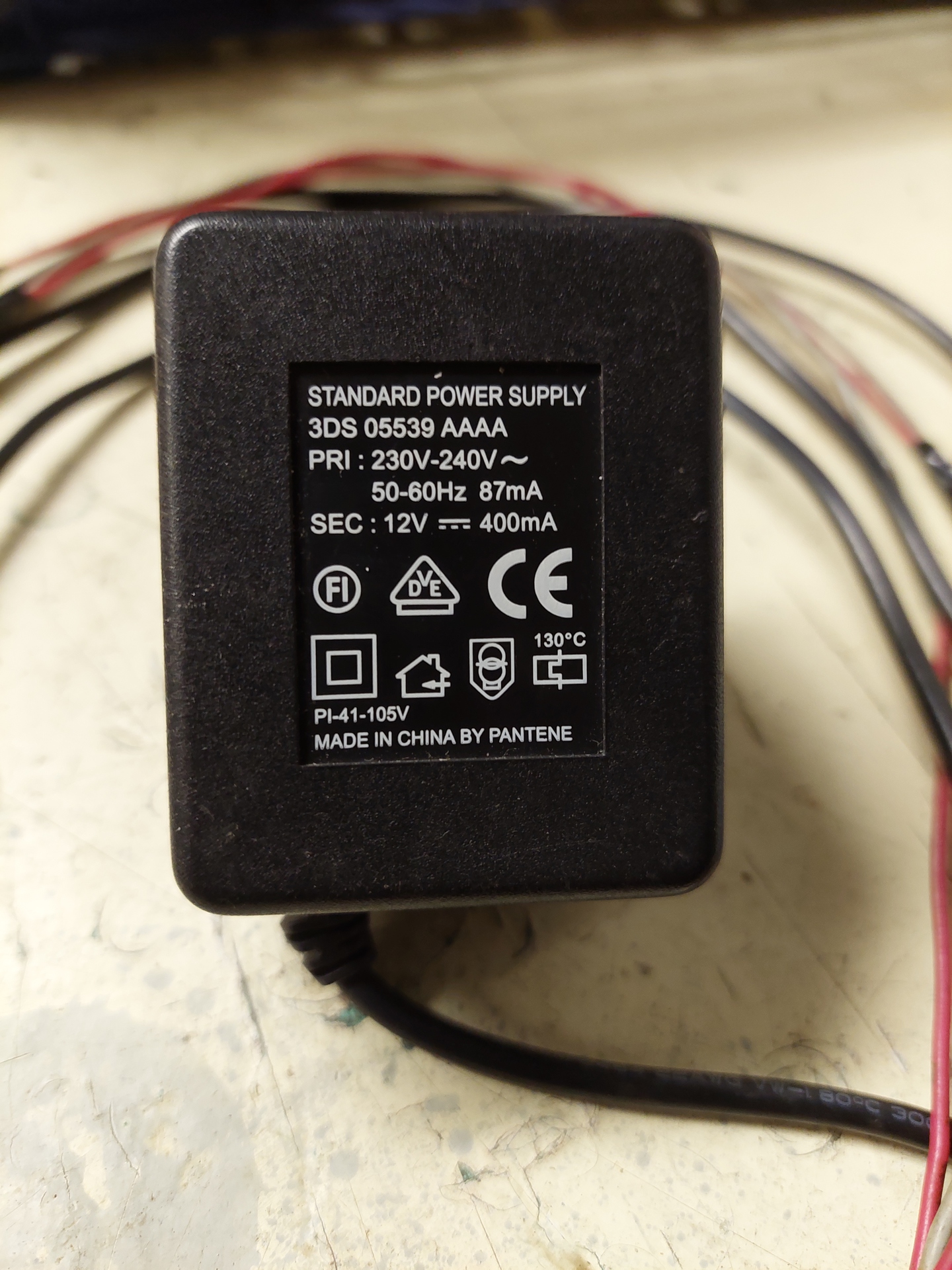

(#) VIM válasza Doky586 hozzászólására (») Jan 1, 2024 /
Van választékom bőven. Amivel utólagosan feltöltöttem az akkut az sem egy nagy teljesítményű dugasztáp volt csak azt le kell venni egy idő után mert túltölt ha nem figyelek oda.
De hát te írtad néhány napja:
„Nem tudta 12.35V-nál fentebb emelni a kapocsfeszültséget rajta több napon keresztül sem”
en pedig leírtam, hogy miért. Az enyém is csak azért, mert SOKKAL nagyobb teljesítményű. És az is sokára.
A masik dugasztápod is 12V-os. Az sohasem fogja sem 14, sem 13,6V-on tartani.
Ha mar okvetlen trafó, és 12V-os ikvetlen, akkor sokkal nagyobb teljesítményű kell, hogy legalább a "szinusz" azon kis suakaszában pötyögtessen egy kicsit, amíg az akku aktuális tfeszültsége felett van. De egy 12V-os stabilizált táppal csakis 12V-on tudod tartani. Az akkugyilkosság.
Csináltál ilyet is:
„Előkotortam egy dugasztápot ami 12V/400mA és azzal három nap alatt ment fel 14.8V-ra az akku feszültsége.”
no, ez is trafós táp volt, es nem is volt otana töltőáramkör. Így 400mA-t is tudott volna, de ez is csak egy részét tudza töltésre fordítani. Azert tartott ennek is napokig.
Trafót nem tudok neked adni 15-16V-ost, de 19V-os néhány A-es tápom van. Azzal menne a dolog a kis áramköröddel.
Ezek a dugasztápok egyik sem stabilizáltak. Csak egy graezt és egy puffer kondenzátor van bennük. Értem én, hogy mire akarsz rávilágítani, nem kell ezért a szót szaporítani a felvetésemre oldalakon keresztül. Nem is gondoltam, hogy ennyire megbolygatom ezzel ezt a témát.
A 400mA-os töltőcskére három nap múlva néztem rá és meglepett, hogy mennyire felnyomta az akkuban a feszültséget. Ezt lehet, hogy már félúton elérte vagy már aznap estefelé amikor reggel feltettem rá, nem tudom. Részletkérdés, nem fontos de majd most (ha el nem felejtek rá odafigyelni) nyomon követem az eseményeket.
