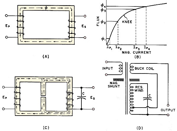

(#) Sanyesz5 hozzászólása Jan 10, 2024 /
Eléggé kihalt a topik, de azért teszem egy próbát, a képen lévő jobb alsó sarokban lévő rajz érdekelne. Szerintetek az ott "buck coil" néven szereplő tekercs menetiránya azonos lehet a primer tekercsével? Vagy épp ellentétes?
(#) granpa válasza Sanyesz5 hozzászólására (») Jan 11, 2024 /
Emlékezetem szerint azonos.
(#) Sanyesz5 válasza granpa hozzászólására (») Jan 11, 2024 /
Épp egy ilyen trafót élesztgetek, nem teljesen értem még az egészet, a rendeltetése az világos hogy miért találták fel anno.
