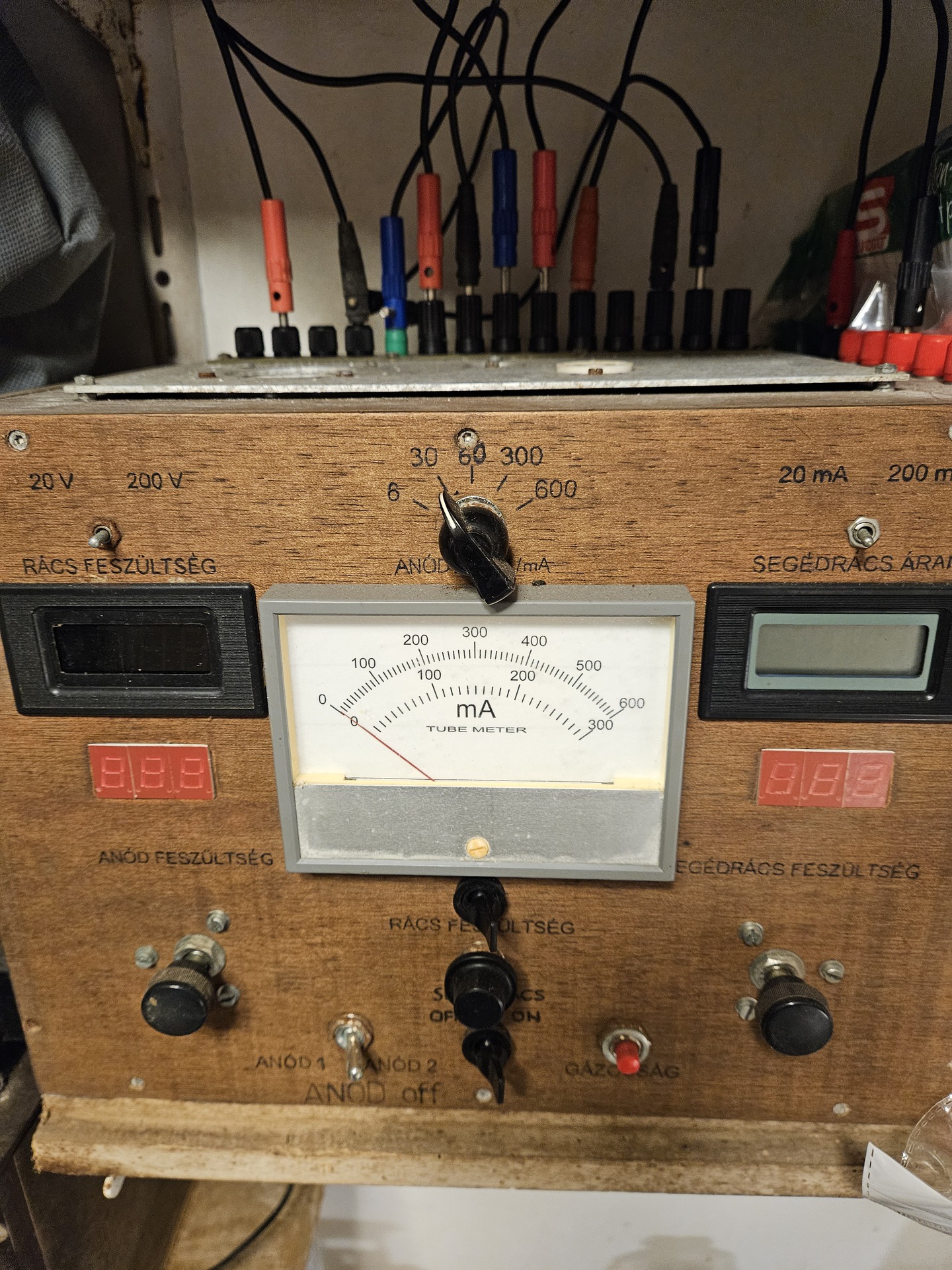

(#) Robid válasza Ge Lee hozzászólására (») Jan 13, 2024 /
Lehet hogy rosszul fogalmaztam ,de igen 6,3 v -nál 3,78 illetve 12,6 nál pedig 7.56 a fűtőfeszültségem.
(#) Robid válasza tufatofu hozzászólására (») Jan 13, 2024 /
Ok. megmérem , és gondolom ellenőrzésképp ezt ők is megtehetik, de hát pont értelmét veszti az emissziómérés amivel láthatóvá válik a használat, míg a használt cső is simán hozza grafikusan az új görbeseregeit.
(#) Ge Lee válasza Robid hozzászólására (») Jan 13, 2024 /
Most nem a gépem előtt ülök így csak papírt tudok előkotorni, találtam egy olyat ahol PCL85-öket mértem, a trióda részeik úgy alakultam (mA-ben) hogy 4,2 és 7,1 között illetve volt egy 2-es és egy 0-ás is. A 2-es az utána a grafikon mérésre is majdnem a felét produkálta a többinek, Ug=0V mellett 100V-on 10 és 15mA között szórtak, ez pedig már csak 7mA-t tudott.
Csinálj egy olyat, hogy a rácsot lekötöd a katódra és indulj el 0V anódfesszel felfele, és a kapott ábrát hasonlítsd össze az adatlapi értékkel. De ahol ötödére esik az anódáram a fűtőfeszültség csökkentésére azzal a csővel valami nem stimmel, erősen elhasznált csövek adhatnak csak ilyen eredményt. Nem mértem meg a világ létező összes csőtípusát így, de nagyon sok félét igen, mindnél elsőre látni lehetett hogy új vagy használt a cső. Sőt vannak olyan csőtípusok ahol nem csökken le még 70%-ra sem az anódáram ha leveszed a fűtést a 60%-ára.

Így van "korrektek", a csövek jók, és működnek is.Csak nem újak, aminek az árát fizettem ki és ha ez a mérés erre való hogy ezt láthatóvá tegye akkor ezek már muzsikáltak valahol. A vásárló közönségük hány százaléka ellenőrzi a vett csöveket ? szerintem 0.1 % körül , megveszi , bedugja,működik és oké minden. A lényeg 45 ezer forintért elvárható lett volna három darab tuti jó cső, kettő ennek a közelébe sincs emisszió szempontjából .
Köszönöm, megpróbálom így is ellenőrizni . Tungsram ecc83 kb. tizenöt éve vettem vaterán 6,7mA
az emisszió mérésnél, azthittem valamit nem jól csináltam ,többször is ellenöriztem, két csőnél a négy trióda 6-7 mA között szór. Szóval vannak ilyenek is.

(#) Robid válasza Ge Lee hozzászólására (») Jan 16, 2024 /
Valőszínű nem a leghitelesebb mérések ezek . de nagyvonalakban talán tükrözik a valóságot.
(#) Ge Lee válasza Robid hozzászólására (») Jan 16, 2024 /
Ezen a mérésen is az látszik ami az emisszió mérésen, kizárt hogy azok a csövek újak legyenek. Ha egy csőnél a 60% fűtésre ötödére esik az anódáram akkor az minden csak nem új. Amiket most vettél csak a 60%-át tudják az adatlapi értéknek.
Lehet még olyat is csinálni, az is nagyon beszédes, hogy kombinálva van a kétféle mérés, ha érdekel úgy is nézd meg, itt mutatok egy olyat. Tehát lekötöd a rácsot a katódra (Ug=0V), feltekered az anódfeszt mondjuk 100V-ra, itt ugye a jó csövön lesz 25mA áram, ekkor leveszed a fűtést a 60%-ára, és figyeled hogy meddig esik le az anódáram. Utána eljátszod ugyanezt a most vett csővel is, és látni fogod, hogy amikor lecsökkented a fűtést, akkor nem addig fog leesni az anódáram hanem sokkal jobban, vagy akár a nulla közelébe is, tehát a katód már erősen el van használódva.
Ha 0-tól indulva 5V-onként veszed fel az értékeket és leírod ide, akkor berajzolom neked grafikonba, akár ezekkel a méréseiddel együtt, de akkor pontosan olvad le a műszert, és minden pontnál várd meg míg beáll az érték.
