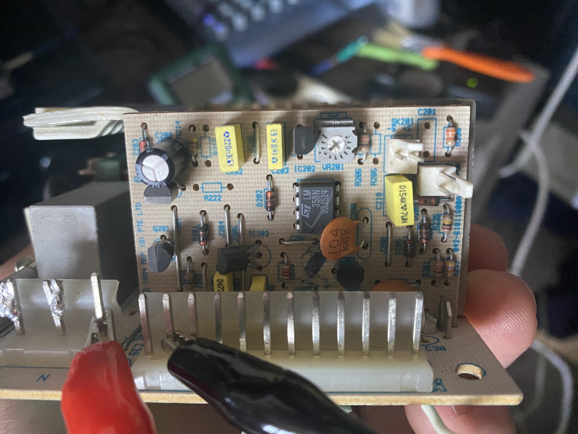

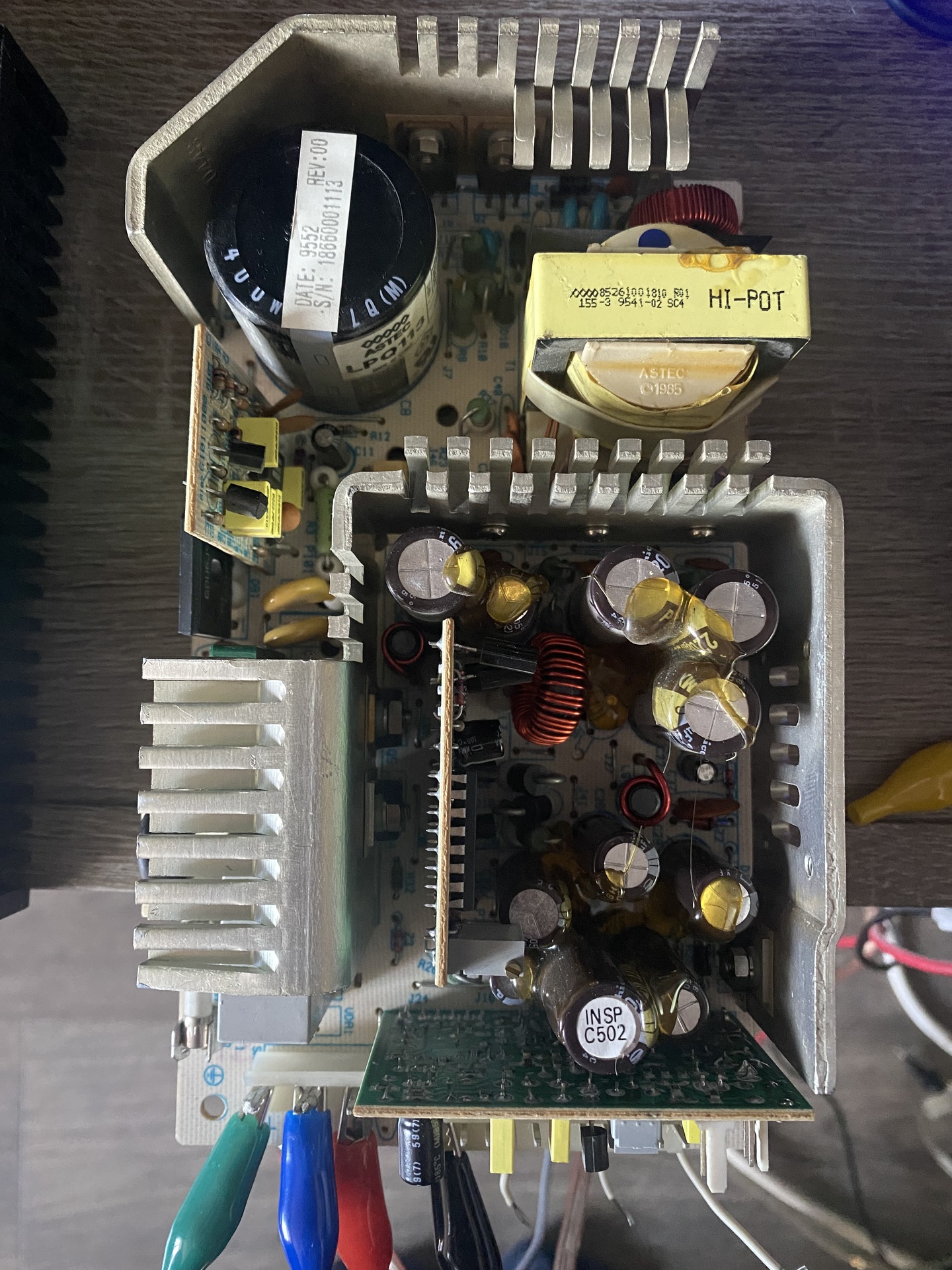

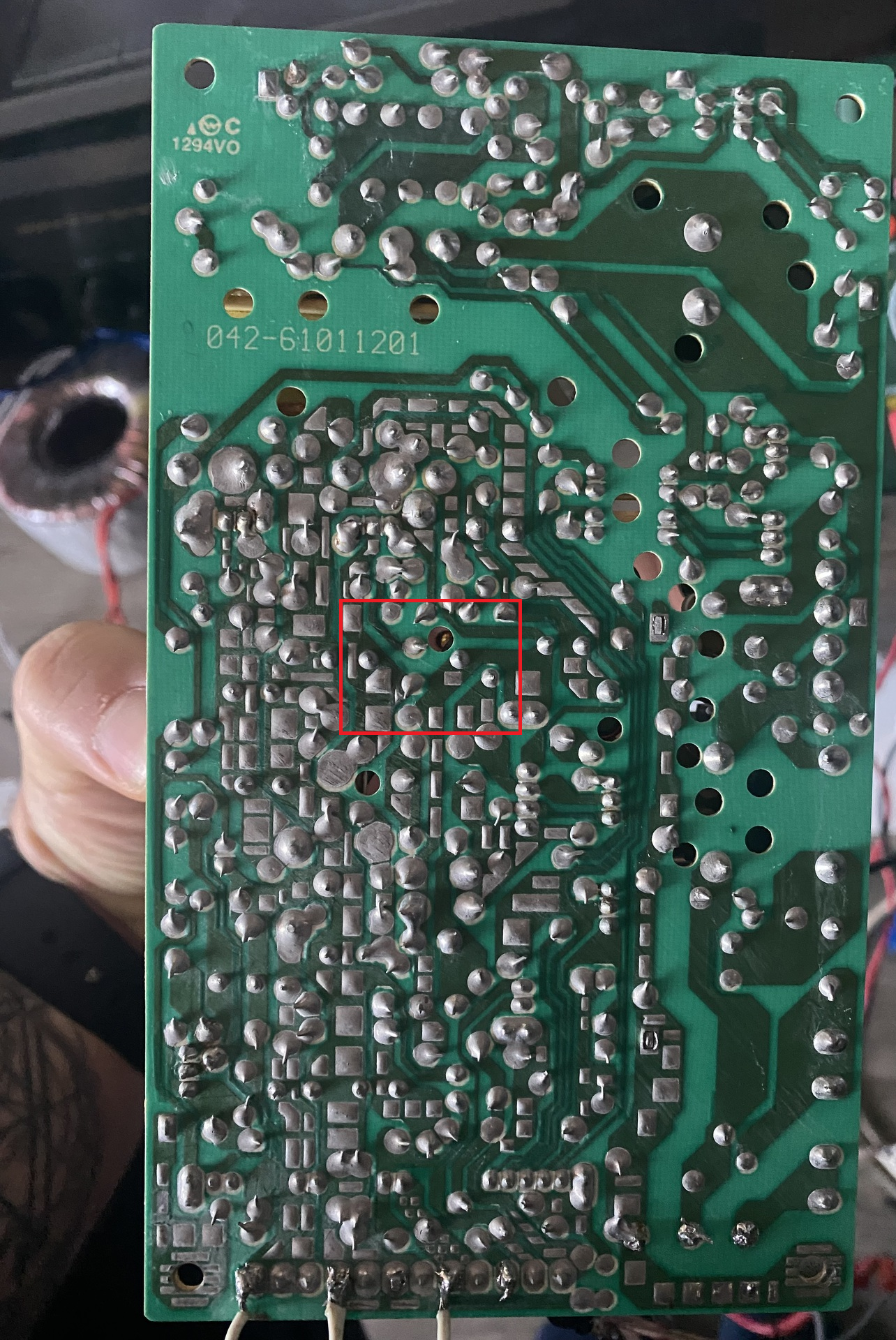

Van még egy tápom. Kapcsoló üzemű, ha jól gondolom.
Ha rákapcsolom a 230V-ot, akkor a nyugalmi árama 70mA, ennyit vesz a falból, de a kimenetein semmit nem mérek, csak mV-okat. 3-5-6mV.
Nézegettem a nyákot és észrevettem, hogy több alkatrész is, a hálózati földhöz van forrasztva, földet nem adtam neki, de miután ezt észrevettem adtam és abba a pillanatban valami “kattant”, inkább olyan volt mikor hozzáérintgettem a földet, mintha egy relé kontaktja kattogna, mint amikor nem bír behúzni, de relét nem látok. Az a szürke téglalap is egy 1mikrós szűrő kondi.
Szóval a földelés után sem mértem sokkal nagyobb feszültséget a kimeneteken. Az a baj, hogy ha valami tönkre is ment benne nem tudom, hogy mi az ami ilyet tud okozni, merre induljak el.

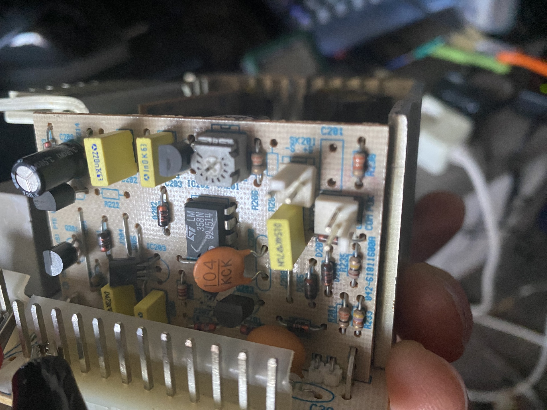

Ami még feltűnt, hogy van a kimeneteknél egy “lengő” nyáklap (talán így hívják) azon van két pici csati, az egyik fölé az van írva, hogy COM POK 2tüskés, a másik felé, hogy SK201 S+ S-., szintén 2 tüske.

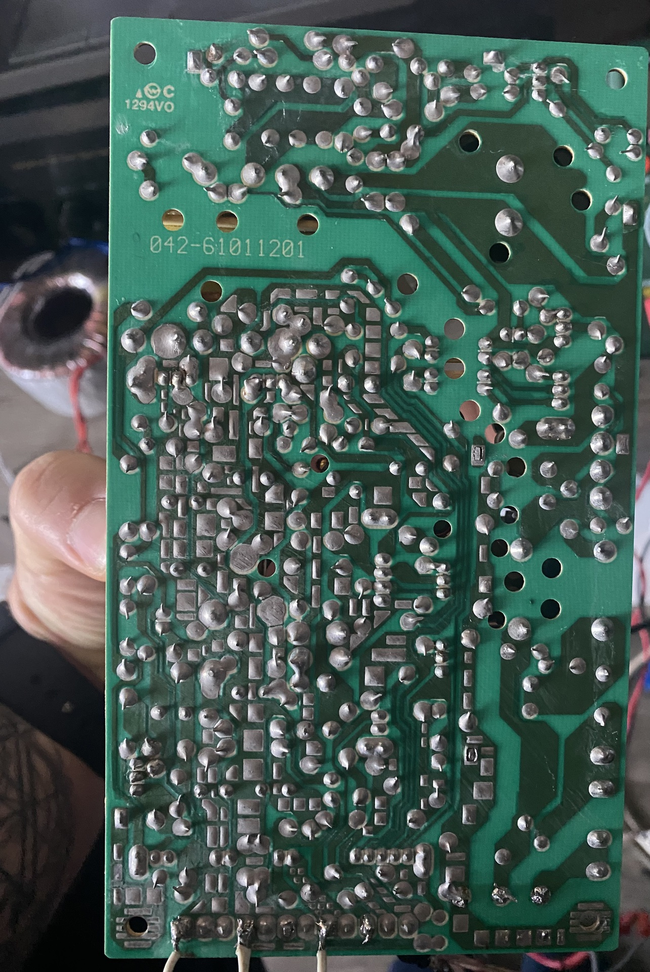

A neten megtaláltam Astec 042-61011201 néven, de semmi érdemlegeset nem találtam róla, kapcsolási rajzot sem.
Arra gondolok még, hogy neme azokon a kis csatikon vár valamit, úgy mint a földelést.
Merre kellene elindulnom, vagy ki mit javasol, mit csináljak?
Előre is köszönöm.

(#) kadarist válasza Ákoska17 hozzászólására (») Jan 21, 2024 /
Az ott nem egy repedés a nyákon? Egyébként ez a tápegység bőven a múlt évezredben készült, úgyhogy lehet elkó kiszáradás is a hibaok, főleg a primer oldal apró kondenzátorainál (pl. C11).

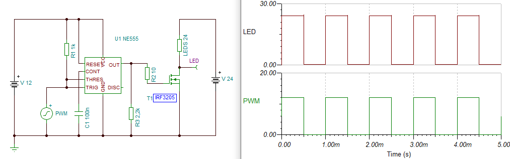

Sziasztok! Van egy 12V os LED szalag vezérlőm, 12V PWM jellel a kimenetén. Sajnos 24V-al nem táplálható meg, illetve a teljesítménye is csak 12W. Viszont Wifis! Ezért is lenne nekem jó egy olyan kis mezei kapcsolás, ami megduplázza a kimenő feszültséget 24V-os PWM jellé, ami már meg tudja hajtani a 24V szalagot. Úgy tudnám elképzelni, hogy valamivel megdupláznánk ezt a kimenő jelet ami már képes valamilyen combosabb tranzisztort vagy Feteket meghajtani, ami bírja a 24V szalagokat. A vezérlő továbbra is 12V ot kapna!
A kimenet lehetne azért egy 6 amper, csatornánként.
Előre is köszönöm, ha valakinek lenne ötlete!

(#) proli007 válasza zoka hozzászólására (») Jan 22, 2024 /
Hello! Te úgy képzelted el, hogy a 12V-os PWM jelből készítesz 24V/6A-es PWM jelet 24V-os táp nélkül? Mert az írásodból kb. ez jön le.
(#) Tiano hozzászólása Jan 22, 2024 /
Adott egy TDA2007-el meghajtott Genius PC hangfalszett, ami a tulaj elmondása szerint 3 órányi használat után elkezd búgni. Azonos konnektorban van a PC-vel. Próbáltam üresen, 3 óra után nem búgott. Próbáltam hajtani másik PC-ről, melegíteni, nekem nem búgott. Inkább gondolnék a PC-re, mint hibaforrás. De vajon mi? Azt kipróbálnám, ha nálam lenne a PC is, hogy ilyenkor Jack ki-be és vajon marad-e a hang. Táp elvételtől marad a búgás állítólag.
(#) zoka válasza proli007 hozzászólására (») Jan 22, 2024 /
Szia! Elnézést, rosszul fogalmaztam, tehát van egy 12W-os 1A-es táp, ami a WiFi-s LED szalag vezérlőbe becsatlakozik. A vezérlőnek 3 kivezetése van, egy közös pozitív, és két negatív egy (ww) valamint (cw), mert ez egy LED szalag színhőmérséklet vezérlő. Ezzel szeretnék egy jóval nagyobb teljesítményű 24V-os LED szalagot meghajtani, amelyhez rendelkezésre áll a megfelelő teljesítményű 24V-os tápegység. Tehát lényegében a vezérlő csak a PWM jelet adja, ami 12V-os, de egy külön tápegység rendelkezésre állna a szalagok táplálására, ami 24V-os. És a kettő közé kellene egy olyan kis kapcsolás, amely a 12V-os vezérlőjel alapján képes a 24V-os tápból kapcsolgatni a megfelelő jelet a szalagok felé.

(#) proli007 válasza zoka hozzászólására (») Jan 22, 2024 / 1
Oké, akkor pld ilyesmivel meg tudod oldani. Nem tudom mekkora a PWM frekvenciája. Ha magas esetleg melegedni fog a Fet, akkor "rendes" Fet meghajtót kell használni. pld MC33151 ez eleve kettős, az NE555 helyett. De olyan típus kell, ami invertál mert úgy lesz jó a vezérléshez (Mivel a Fet is invertál.) A "LEDS 24" csak a Led-ek terhelését szimulálja.

Szuper, köszönöm szépen! Ha melegedne, akkor az MC33151 bekötése teljesen más, az mennyi külső alkatrészt igényelne, vagy csak simán a kimenetére kell kötni a Feteket?
Ha 6A-al terhelni fogod, azért attól melegedni fog. Valami kis borda elkelne rá. Az MC-vel ugyan így kialakíthatod az áramkörödet. Mert a bemeneten kell az 1k, mert az húzza fel a meghajtó Fet kimenetét. (Az MC CMOS-hoz is illeszkedik, tehát valami olyasmi bemenete lehet.)
A kimeneten meg célszerű a Gate-el soros ellenállást tenni, a 2,2k meg azért van, hogy ha kimaradna a 12V, akkor se lógjon a levegőbe a Gate. Mert attól hasmenést kaphat a Fet.
Nem rajzoltam a 12V-nak tápfesz szűrést de azért illene tenni, hogy legyen miből a Gate áramot "kihúzni". Esetleg egy 47µF és 100nF, közel az IC-hez.
Köszi az infókat! Valószínűleg csak 3 Amperel terhelem, az mindenképp jobb melegedési szempontból is. Az 555-el fogom kipróbálni, talán még annyi, hogy a 12V-ot szerintem egy dc-dc step down konverterrel állítanám elő a 24V-ból, akkor nem kell két táp. De ha ezt nem javaslod, akkor marad a 2 táp.

(#) proli007 válasza zoka hozzászólására (») Jan 23, 2024 /
Mérd meg. terheletlenűl mennyit eszik a 12V-os egység. Ha keveset, akkor akár egy 3 lábú stabi is elég hozzá.

(#) zoka válasza proli007 hozzászólására (») Jan 23, 2024 /
Terheletlenül 1W alatt van. Illetve a kimeneti + közös a vezérlő bemenő 12V + al. Lényegében a negatívot kapcsolgatja. Gondolom azért is írtad, hogy olyan típusú meghajtó kell ami invertál.
Ahhoz elegendő, egy 7812 stabi, de igazából egy kis körültekintéssel egy BZX85C12-es zéner is.
Igen azért írtam, hogy amikor a meghajtó alacsony szintű a 24V-os kimenetnek is annak kell lenni. Különben fordítva fog működni. (Naximumon lesz a minimum.)
