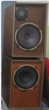

megörököltem egy hs280 hangfalpárt amibe az egyik mély elhalálozott, az Lb 1021 volt ,amelyik még működik az pedig lb 1031, ami elvileg nem belevaló. Hol tudnék emberi áron szerezni eredeti vagy azzal megegyező hangszórót?
Nem írtad hány ohmos... De esélyes két félpár ez már, meg kéne merni a többi hangszórót.
De ezek nem halnak meg, ha bevezetőszálas az cserélhető, ha ragasztó elengedett az is javítható, de ha leégetted akkor is lehet másik csévét gyártani és akkor már lehet a másikhoz párba igazítani.
Idézet: „Hol tudnék emberi áron szerezni” Kb.mint a fehér holló!! Nekem van itthon 3 pár HS280, és megvallom töredelmesen, az egyik párba már Vidi hangszóró került... Néha ki lehet fogni, de nagyon rajta kell lenni a témán!
Facebook marketplace-en beütöttem az LB1021-et és van rá találat. Az eladó Kéry Bálint és Kaposfőn található a hangszóró pár, és hibásak. Keress rá a leírásban minden benne van, persze csak ha érdekel.
Rámértem a közepekre azok 4ohmosok.
A 1021 elvileg 4 ohmos, a 1031 az 8ohmos ha jól tudom. A 4 ohmos fizikailag sérült, átszakadt a membrán, valamivel kiszúrták. A 8ohmos az rendben van, azon nincs sérülés. Kaptam még egy egy mélyközép hangszorót egy ismerőstől és egy tartalék magasat, mert neki is ilyen hangfalai voltak 15évvel ezelőtt, az is 1031 de az recseg ha jelet adok neki. Ha 8ohmos van a 4 ohmos helyett akkor az annyit befolyásol a 4 ohmos verzióhoz képest, hogy a mélyek valamivel halkabbak lesznek? A hozzászólás módosítva: Márc 29, 2023
Ha 8 ohmos a mély akkor más váltót kell csinálni és 8ohmosként lehet hajtani.
Ha a mély recseg, de nem súrol, akkor bevezetőszálat kell cserélni. Venni nem érdemes, a ragasztásuk sorra enged el, ugyanúgy foglalkozós lesz. De a membránt is lehet akár cserélni, csak picit szórakozós dolog korrekten megcsinálni.
Hibással nekem is tele a szekrény!!
Eredeti, HS280 mélysugárzó már nem létezik. Ha van valakinek a fiók mélyén, rövid használat alatt az is szét fog esni.. Mivel közel 40 évesek, és az anyag öregszik. Aztán 40 mm-es dóm adja meg magát, ha még egyáltalán működik. Zsákutca.
LB1021 4, ohm 1031 8. A HS280 és az utódai felejtősek. Esetleg gyűjtőknek. A hozzászólás módosítva: Márc 29, 2023

Szervusztok!
Van egy HS282-es hangfalpáram (oké, tudom, tudom, de szentimentális okai vannak, hogy megtartottam: gyerekkoromban minden karácsonykor erről szóltak a karácsonyi énekek, és az első kazettámat (a Europe – Final Countdown-t) is erről hegesztettem), és ami hangfalak jó pár éve szekrényben pihentek. Szerettem volna újra használatba venni őket, de „szemlátomást”, avagy „fülhallomást” bajuk van. Egyik magas kiment szerintem, másik recseg, egyik közepet szintén kukának érzem. Olyan érzés, mint amikor az egyik oldal fázisát átfordítják: „meglukacsul” az ember füle… ![]() Tudom, hogy ezek nem világraszóló minőségűek, de ha valaki/valamelyikőtök bevállalná a megvizsgálást és esetleg (fel)javítását, szívesen áldoznék rá. Ráckeve környéki vagyok, de rendszeresen (vasárnaponként felváltva) tanyasi portékákkal járok a Ráckeve-Veszprém, illetve a Ráckeve-Budapest vonalon, el tudom vinni a „jószágokat”. Segedelmetek előre is köszönöm!
