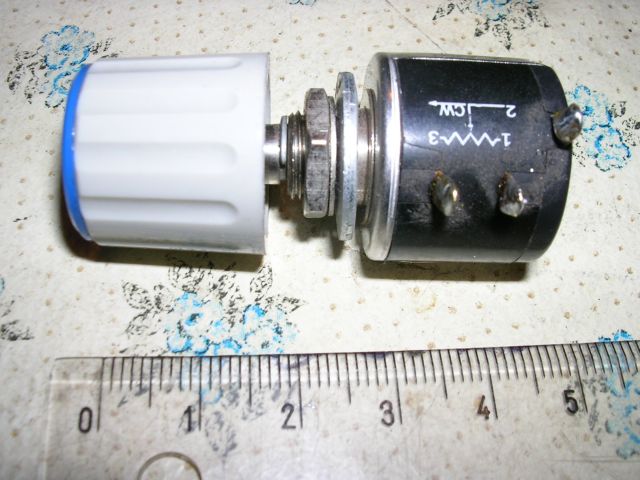

Nem kötekedésként, csak azért nem árt azon elgondolkodni, hogy egy labor táp általában azért kell valakinek, hogy fix és pontos feszültséget tudjon beállítani (persze kinek mire kell) Nem tudom ki hogy van vele, de egy potival ami mondjuk 0-30V között szabályoz, elég macerás pontos feszt beállítani, főleg mivel a legtöbb poti idővel kicsit kikopik és akkor végképp nehéz lesz a pontos beállítás.
A helipot jó lenne,de azt meg macerás 10x körbetekerni. Jó múltkorában kellett volna egy 1080°-os,de nem kaptam,úgyhogy maradt a kettős szabályzás.
A mi tápunkban helikális potméter van a fesz és az áram beállítására is. Szerintem nagyon jó szerkezet, egy kis ügyességgel századonként is lehet vele állítani a feszültséget 0-30V között. Bár a két végállás között elég sok idő áttekerni. Na meg az árát is megkérik: 2000Ft alatt nem igazán lehet hozzájutni.

Megépítettem ismét ezt a 0-30V-os tápot, most már tükrözve. Remekül működik, a Q2 meghajtja a végtranyót és igy már csak a végtranyó melegszik. 2 db műanyag tengelyes, aluminium hátlapos potmétert vettem és bizony tényleg silány ![]() Csatlakozom pedrock kollégához, valóban nehéz pontosan beállítani 1 potival, 4-5 V-ot is megugrik alig tekerek bele. Néztem helipotot, össz-vissz 1 helyen kapni 10k-s 10X-eset 1500 pengőért. Nagyon gondolkozok rajta ![]() Másik alternativa, ha 2 fém szerkezetes potit alkalmaznék, de ilyet eddig nem tudtak adni. Árban kb mennyi lehet? (Mérlegelném a helipothoz) Az R2-es ellenállás sajnos nekem is melegszik, nem tudom miért 0.25W-os van az adatlapon. Vettem 30V-os deprezt, 1Mohmos előtét rajta, igy közvetlenül a kimeneten méri a feszt. 3A-es deprezt is sikerült találnom, benne egy ~0.3ohmos sönt. Tesztelésként kimenettel sorba kötöttem, minden ok, auto izzóval 1.5A. Viszont bontáskor 0 alá visszalöki a mutatót akkorát koppan szegény. Ekkora induktiv terhelés lenne az izzó? ![]() Az R7-es ellenáláson keresztül kellene inkább használnom? Megoldható ez valahogy a gyári sönt cseréje nélkül? Előre is köszi a segitséget!
Üdv.!
Fém potinál ILYENRE gondoltál? Ezek darabja kb. 150Ft körül van a Lomexben. Pár hónappal ezelőtt még 320Ft volt, de már olcsóbb mint a műanyag ![]() Az árammérővel párhuzamosan záróirányba köthetsz egy alacsony nyitófeszültségű diódát, ez a műszeredet megvédené.
Az Rohm márka az hulladék. Fémtengelyes-fémházas kivitelt tényleg nem lehet kapni. Hozattam egy BOURNS márkájú sima körpályás potit,de az is 1000-nél több pénzbe került. Ha 3 fordulatos heli kapható lenne nem is gondolkoznák egy percet sem...

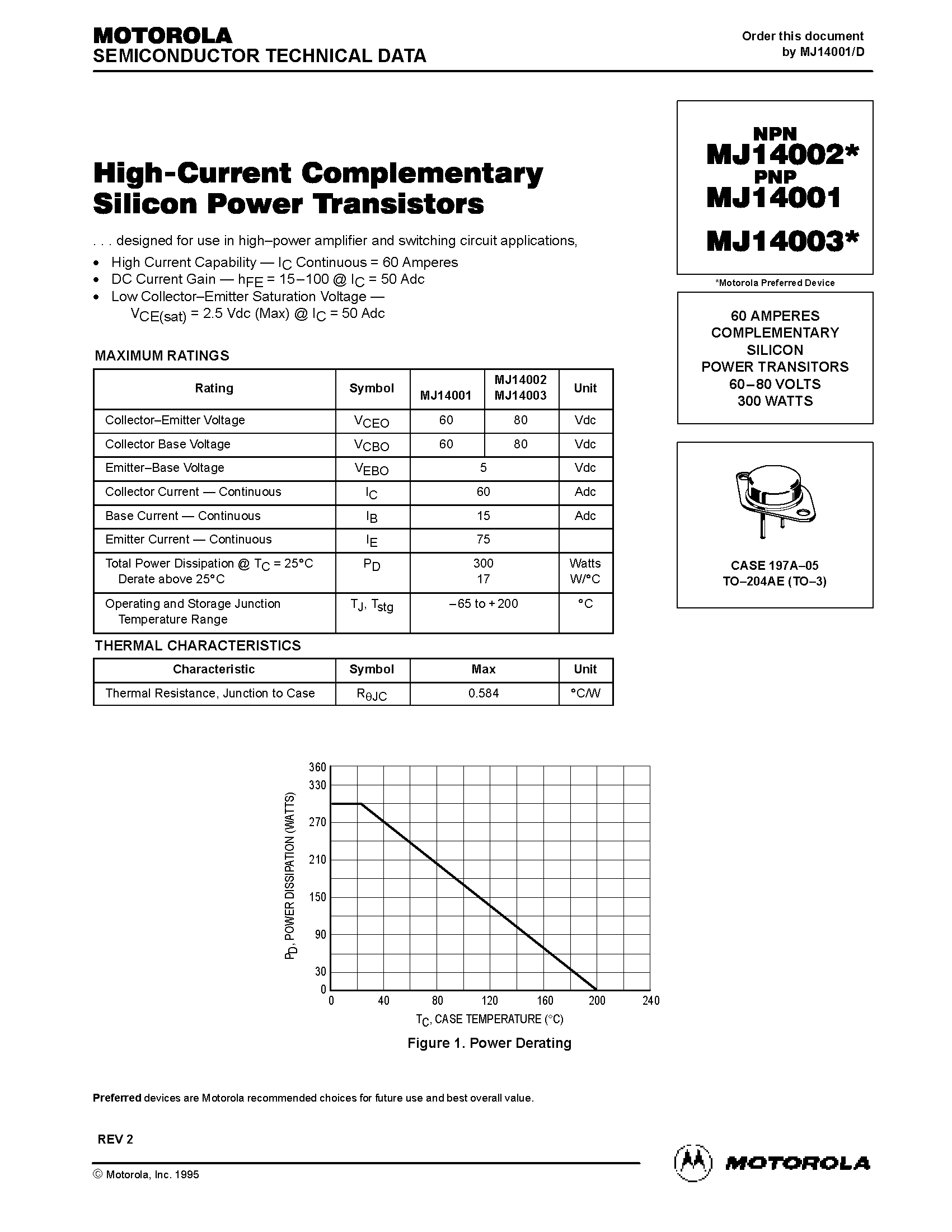

Szeretném megépíteni az alábbi tápot, amivel kapcsolatban lenne 1-2 láma kérdésem. A T2 és T3 helyébe szeretnék egy MJ4002 tranzisztort betenni. (Vagy 10 éve egyedileg rendeltem, de aztán nem került felhasználásra.) Ez 60A 80V 300W tud. Ezzel ki lehetne váltani a fenti tranzisztorokat? A másik pedig, hogy a pufferelést hogyan célszerűbb megoldani? 1 nagyobb kondival, vagy inkább több kisebbel? Mind a két megoldás használatos, csak nem tudom, hogy melyiknek mi az előnye. Köszönöm előre is a segítséget. ![]()
Ez az: Bővebben: Link
Nekem miklosch és Norberto kollega segített, amit ezúton köszönök nekik! ![]() (ja, igen, közös tápról-azaz a pufferról megy)
A pufferelést megoldhatod több kisebbel is, persze, ennek annyi az előnye ,hogy kisebb lesz az ESR-érték. De mindkét megoldás jó.
