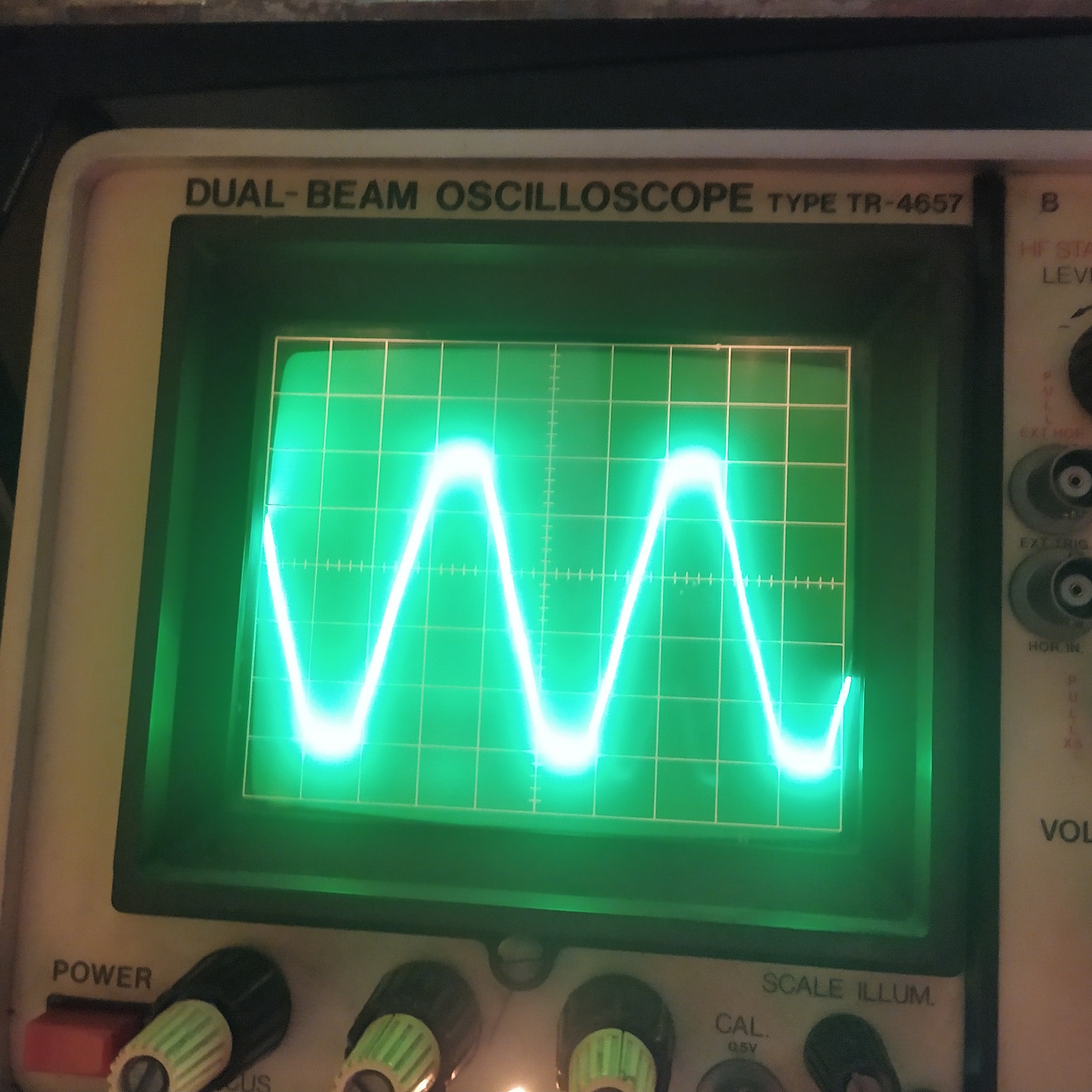

(#) patexati hozzászólása Feb 17, 2024 /
Ez normális?Ez van a hálózaton nálam..Lassan négyszög jön..

(#) Bakman válasza patexati hozzászólására (») Feb 17, 2024 /
Sok-sok éve ilyen.
(#) patexati válasza Bakman hozzászólására (») Feb 17, 2024 /
A törés még drasztikusabb mint pár éve ezért raktam fel..A napközbeni 252 V-ról nem is mondok inkább semmit..Szétcsesz ez mindent szép lassan..Még a kapcsitápos cuccokat is szép lassan a tartós 252 V AC
Nem kell túlozni, sok éve ilyen, legfeljebb nem emlékszel rá pontosan. Nem az utóbbi pár év terméke és nem csak nálunk ilyen. Pl.: Bővebben: Link.
Nem sűrűn nézem ezt a szkópon csak most épp lazítok azt ránéztem ezért lepett meg..Nem túlozni akarok ,de kb 10 éve egy színuszos invertert üzemeltem be a havarnak szünetmentesen kazánhoz akkor hasonlítottam össze kíváncsíságból nem voltt ilyen drasztikus ..

(#) erbe válasza patexati hozzászólására (») Feb 17, 2024 /
A napelemes inverterek nem tudják torzítani a hálózati jelalakot, mert csak követik. A deformáció oka a sok kapcsoló üzemű tápegység, ami az aktív PFC-sek kivételével mind pufferre dolgozó egyenirányítással működik. Az pedig csak a szinusz csúcsát hasznosítja, így a csúcs lelapul.
A túl nagy feszültséget valóban okozhatja a napelem, de a szolgáltató tudna tenni ellene. Egyébként a szolgáltatók által meghatározott felső betáplálási feszültséghatár 253 V.
