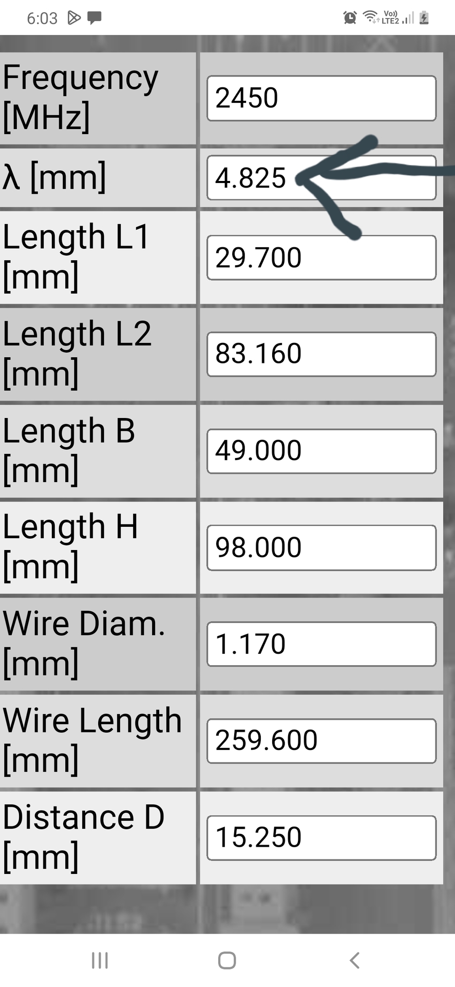

Idézet: „Gondolom, mind a négy antenna ad mindkét sávon, nincsenek elszeparálva?” Diversity, mi a fenének teszek ide linket, még ha magyarul van, akkor sem olvassátok el. ![]()
Hogyne olvasnánk el, ha magyarul van
![]() Az utolsót is elolvastam (a számolóást), mégha keveri is a mértékegységeket. (mm-ben ígéri, de mégis inch-ben jön ki a hullámhossz) A hozzászólás módosítva: Nov 8, 2023
