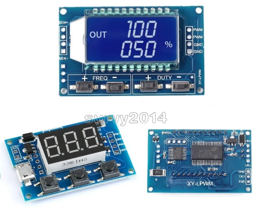

És -lehet hülyeséget kérdezek- ha a ventikábel és a lézer közé tennék egy ilyet?
(#) benjami válasza MrAngelo hozzászólására (») Jan 18, 2024 / 1
A rajz szerint a Fan+ Fan- közé kötött ventilátor nincs szabályozva (ez nyilván a hotend venti, annak mindig mennie kell). A tárgyhűtő meg szabályozva van (k-fan). Ez utóbbi szabályozókörére kellene tenni a lézer PWM bemenetét (ha jól tippelek). Van még alaplap hűtő is, az is szabályozva van (vagy legalább is ki/bekapcsolva).
A linkelt szabályzó arra jó, ha fix lézererősséget szeretnél beállítani. A gombokkal lehet csak a frekvenciát és a kitöltést állítani.

Meglátom mi lesz, ha más nem, marad a külön szabályozó, azzal is előrébb lennék bár kissé körülményes. Lényegesen jobb lenne az általad leírt módon, az biztos. A 100 ohm felhúzó ellenállás jó lesz gondolom...
Szép estét!
(#) MrAngelo válasza benjami hozzászólására (») Jan 18, 2024 1 /
„A linkelt szabályzó arra jó, ha fix lézererősséget szeretnél beállítani. A gombokkal lehet csak a frekvenciát és a kitöltést állítani.”
*Azért gondoltam erre, mert azt hittem, hogy a bemenő áram által szabályoz.

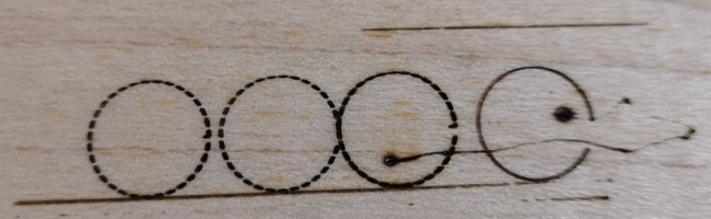

(#) MrAngelo válasza MrAngelo hozzászólására (») Szept 14, 2024 /
Beforrasztottam a PWM csatlakozót az adott mosfetre (a kép alapján) de sajnos így sem működik megfelelően, így is szaggatottan éget. (4.2.2-es alaplapom van)
Közben vettem egy PWM modulátort amivel szépen tudom szabályozni a LASER erősségét (100-150kHz-en), ha a PWM 12V-ot kap. Viszont ha a nyomtatóról (Ender 3V2) kapja a 24V-ot akkor már a PWM pin csatlakoztatáskor 'világít' a LASER (100kHz-en jobban, 150-en kevésbé). A modulátor elvileg 3-30V-ig táplálható.
Szerintetek ha a PWM kábelre teszek egy ellenállást (valamekkorát) orvosolható a probléma? Avagy ha túl nagy vagy túl kicsi az ellenállás, elronthatom a LASER-t vagy a szabályzót?
A válaszokat előre is köszönöm!

Ilyen nagy nálad a PWM frekvencia ? Én 384Hz-et használok. Szerintem egy logikai analizátor, digitális szkóp nélkül nem fog kiderülni hogy mi a hiba.
(#) MrAngelo válasza bbatka hozzászólására (») Szept 14, 2024 /
Igen, 100kHz alatt nem működik megfelelően, gyakorlatilag minél alacsonyabb a frekvencia, annál erősebb a fénye, így nem szabályozható olyan jól. Ha pl. leveszem 1kHz alá, mindig maximum fényerővel ég. 50-100kHz között 5%-nál már túl erős. Ha felteszem 150kHz-re akkor kb. 15-20%-nél kezdi csak égetni a furnér lapot. Tehát 15% és 30% közötti értéken szépen szabályozható.
Ezért gondoltam arra, hogy teszek egy ellenállást a PWM kábelre a LASER elé, de nem szeretném elrontani. Úgy gondolom (lehet rosszul) a magas frekvenciától nem lehet baja, eddig összesen 'nettó' egy órát ment és szépen működik.
Vagy tegyek esetleg a PWM elé a 24V tápra egy ellenállást? Utóbbival lehet hülyeséget kérdezek...

(#) bbatka válasza MrAngelo hozzászólására (») Szept 15, 2024 / 1
Nem, a Variometrum Kft-nél forgalmazott egyedi gyártású lézert használom. A PWM frekvenciától nem szabadna egy lézer teljesítményének függni, csak a kitöltés aránytól. Nem tudom mi okozhatja a problémádat, de digitális szkóp nélkül szerintem nem sok mindenre fogsz jutni. A vezérlő jelet mindenképpen meg kell nézni a lézermodul nélkül.
(#) dB_Thunder válasza bbatka hozzászólására (») Szept 15, 2024 / 1
Szerintem abban csak egy RC kör "simitja" a PWM jelet, így függhet a frekitól is!
De nem szedem szét megnézni...
(#) wbt válasza dB_Thunder hozzászólására (») Szept 15, 2024 / 1
Ezt én sem értettem, miért a frekit változtatgatod, bizonyos frekvencia felett (R-C-től függ) csak a kitöltési tényező számít (alatt meg hullámos lesz).
(#) MrAngelo válasza wbt hozzászólására (») Szept 15, 2024 /
Nem változtatgatom, gyárilag -ha jól emlékszem- talán 100Hz-en volt de úgy nem működött a LASER. Kipróbáltam magasabb frekvencián és azóta 100kHz-en használom. Illetve használtam mert úgy tűnik 150kHz-en pontosabban szabályozható a teljesítmény (nagyobb az intervallum).
Egyébként az alapvető problémám az, hogy ha pici dolgokat vágok/gravírozok le kell vennem a sebességet 5-10mm/s-ra különben hibás lesz. 100%-on anyagtól függően kb 15-25mm/s-on használtam de sajnos ilyenkor gyakran csíkot húz vagy kihagy. A képen 1cm-es körök vannak.
100kHz-en 15-25% között 5mm/s sebbességnél szépen működik, elég precíz.
Viszont érdekes, mert 15% alatt egyáltalán nem égeti a furnért, szabad szemet nem bántja a (visszaverődő) fénye, 16%-nál a fényerő elég nagyot ugrik, már nem szívesen nézek oda. 25-30% fölött égeti át az 1mm-es lapot - 5mm/s.
Sajnos valamiért a nyomtatóról nem tudok PWM jelet varázsolni, a gcode-ban ha pl. 50% van megadva, a LASER a vonalak 50%-át rajzolja meg 100% teljesítménnyel. Végülis technikailag stimmel az 50%

(#) zamatőr válasza MrAngelo hozzászólására (») Szept 16, 2024 / 1
Csak halkan jegyezném meg FEHÉR bottal már egyáltalán nem zavaró a lézer fénye!
„Viszont érdekes, mert 15% alatt egyáltalán nem égeti a furnért, szabad szemet nem bántja a (visszaverődő) fénye, 16%-nál a fényerő elég nagyot ugrik, már nem szívesen nézek oda. 25-30% fölött égeti át az 1mm-es lapot - 5mm/s.”
Ezt komolyan így műveled!?
(#) user1914 válasza MrAngelo hozzászólására (») Szept 16, 2024 / 2
Csak halkan jegyzem én is.
A PWM freki nem jó.
Azért csinál szaggatást a nagy sebességnél, mert vagy kikapcsolva vagy bekapcsolva van a LASER-t, és nem pedig átlagolva a kitöltési tényezőnek megfelelően.
"50% van megadva, a LASER a vonalak 50%-át rajzolja meg 100% teljesítménnyel"
Üdv. M.
A hozzászólás módosítva: Szept 16, 2024
(#) wbt válasza MrAngelo hozzászólására (») Szept 16, 2024 / 1
Ahogy Nagyuram írta, nem jó a PWM freki. Kicsit számoljunk. Gravírnál, mondjuk 160mm/sec 150dpi-nél is legalább 300Hz a kívánt vezérelhető teljesítmény. PWM-el hajtogatjuk, akkor az integrálásnak legalább 10x-ének kellene lennie (ex-has), de inkább több, tehát az integrátornak gyorsak kell lennie (a felbontás miatt), ehhez magas freki tartozik. Nálam CO-nál 15kHz a PWM frekvencia.
