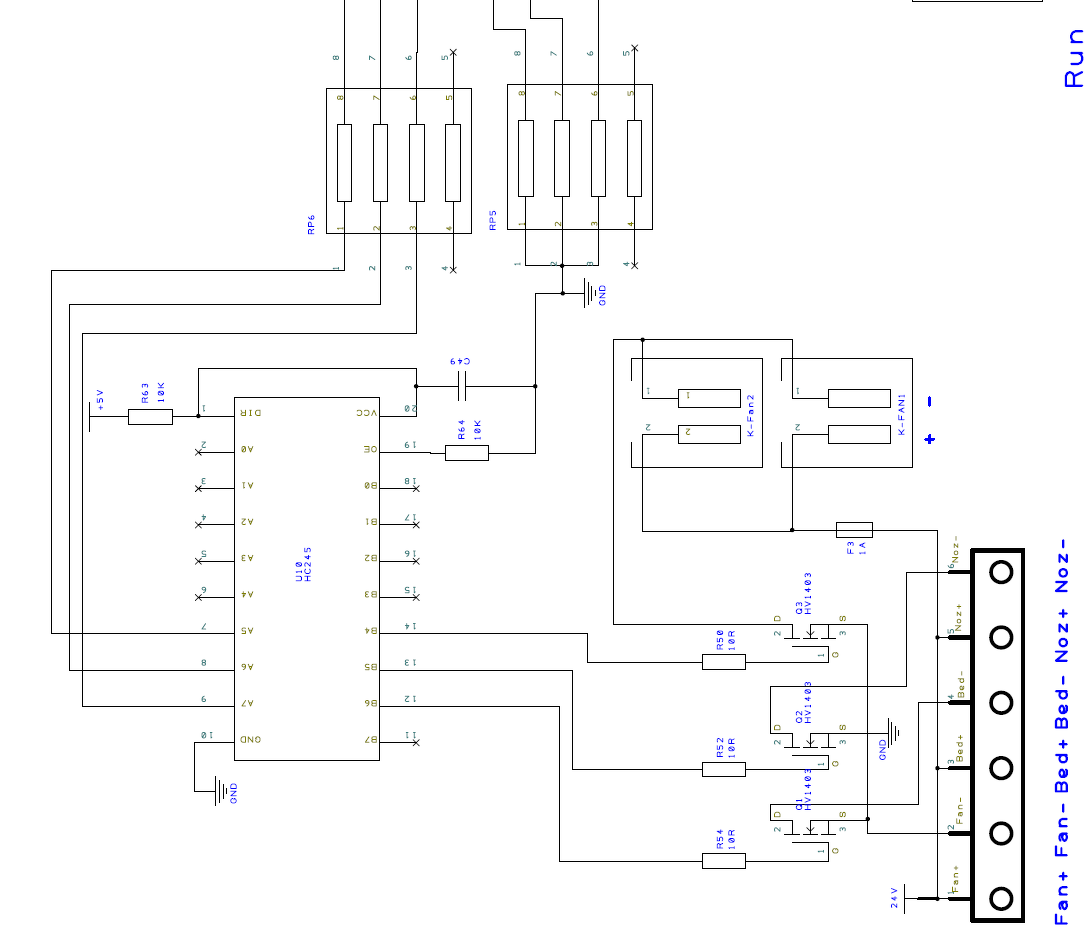

Segítséget szeretnék kérni: Vettem egy Sovol 40W/5W LASER-t, Ender 3 V2 (4.2.2 alaplap) nyomtatóra felszerelve jól működik de csak 100%-os teljesítménnyel mivel a PWM pin nincs bekötve. Nemigen találtam használható infót, hogy hogyan lehetne a PWM-et csatlakoztatni. A LASER elvileg 24V-os PWM-mel rendelkezik. A 3D nyomtató hotend ventilátorai szintén 24 voltosak, az egyik venti kábele van megosztva a LASER-hez (gyári leírás alapján így kell csatlakoztatni, a PWM pin üres). A másik hotend ventit mértem multiméterrel, ha a LASER 100% teljesítményre van állítva (a gcode-ban) akkor 24V a feszültség, 50%-nál kb 14V. Minél lejjebb állítom a teljesítményt, a feszültség nagyjából lineárisan csökken. Szerintetek ráköthetem a 2-es venti kábelét a PWM-re? Vagy egyáltalán megoldható valahogy? Remélem tudtok segiteni! Köszönöm!
A lézer a tápfeszültség kapcsain nem hiszem, hogy szeretné, ha PWM-el szaggatott tápfeszültséget kapna, ezért arra fix 24V-ot kötnék mondjuk az alaplap tápegység bemenetet megcsapolva. A venti és a hotend csatlakozóknál az alaplap a negatív ágat szaggatja egy-egy PWM vezérelt FET-el, ezért a venti és a hotend csatlakozóknál a pozitív ág fix 24V, a negatív ág meg "open drain" kimenet. Ha egy ilyen kimenetre egy felhúzó ellenállást teszel a +5V felé, akkor azt odaadhatod a lézer PWM bemenetére (ha a lézerben van belső felhúzó, akkor lehet hogy nem is kell a felhúzó). Van rá esély, hogy a PWM jel fordított polaritású lesz, ha így van akkor azt a G kódban negálni kell. Mindenesetre nem árt, ha van legalább egy "játék kategóriás" oszcilloszkópod a jelszintek és a PWM kitöltések ellenőrzésére.

Ránéztem az alaplap kapcsolási rajzára. A tápot le tudod venni a Fan+ és Fan- sorkapcsokról, az nincs PWM módon kapcsolgatva. Ha a firmware a k-fan1 és a k-fan2 venti szabályozási helyre adja a lézer PWM-ét, akkor Q3 gate-re kell ráforrasztani egy vezetéket, az mehet a lézer PWM kapcsára, ott 5V-os TTL szintű jel van.

A rajz szerint a Fan+ Fan- közé kötött ventilátor nincs szabályozva (ez nyilván a hotend venti, annak mindig mennie kell). A tárgyhűtő meg szabályozva van (k-fan). Ez utóbbi szabályozókörére kellene tenni a lézer PWM bemenetét (ha jól tippelek). Van még alaplap hűtő is, az is szabályozva van (vagy legalább is ki/bekapcsolva).

Felhúzónak kevés a 100 ohm, soros áramkorlátozónak jó. Ha a fet gate-ről veszed le a pwm jelet, akkor nem is kell felhúzó, mert az nem nyitott kollektoros (draines) kimenetről kapja a jelet.

Beforrasztottam a PWM csatlakozót az adott mosfetre (a kép alapján) de sajnos így sem működik megfelelően, így is szaggatottan éget. (4.2.2-es alaplapom van) Közben vettem egy PWM modulátort amivel szépen tudom szabályozni a LASER erősségét (100-150kHz-en), ha a PWM 12V-ot kap. Viszont ha a nyomtatóról (Ender 3V2) kapja a 24V-ot akkor már a PWM pin csatlakoztatáskor 'világít' a LASER (100kHz-en jobban, 150-en kevésbé). A modulátor elvileg 3-30V-ig táplálható. Szerintetek ha a PWM kábelre teszek egy ellenállást (valamekkorát) orvosolható a probléma? Avagy ha túl nagy vagy túl kicsi az ellenállás, elronthatom a LASER-t vagy a szabályzót? A válaszokat előre is köszönöm!
