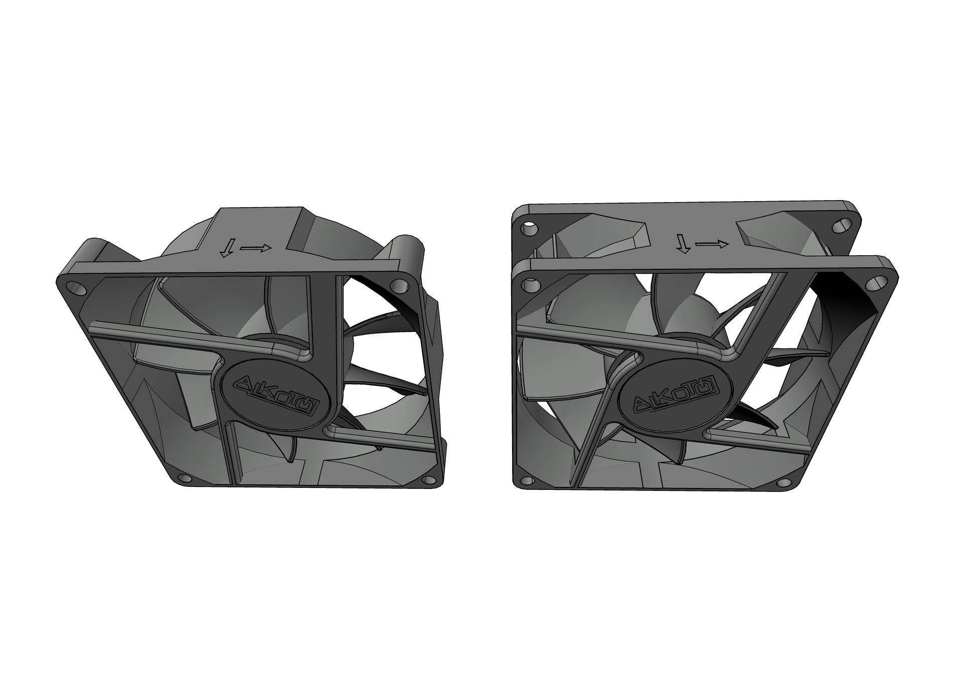

A 3D-s modellezés "értelme" valóban felvet kérdéseket. Engem szórakoztat, van amikor ez helyettesíti a tényleges építést (pl. amikor olyat tervezek amit én nem akarok megépíteni). Valamint esetemben maga a feladat is kihívás, hiszen én nem használok semmilyen beépített funkciót, minden részletet megrajzolok (és van amit nehéz).
A modellezésnek hozadéka az ütközések felfedezése, és a csatlakozások pontosságának ellenőrizhetősége. A modellen azt is jól követni lehet, kézre esik-e minden állítható alkatrész, elérhető-e csavarhúzóval egy trimmer, esetleg rátolható-e egy csatlakozó a foglalatra. Több paneles tervek esetén többször is így derül fény tervezési hibákra.
