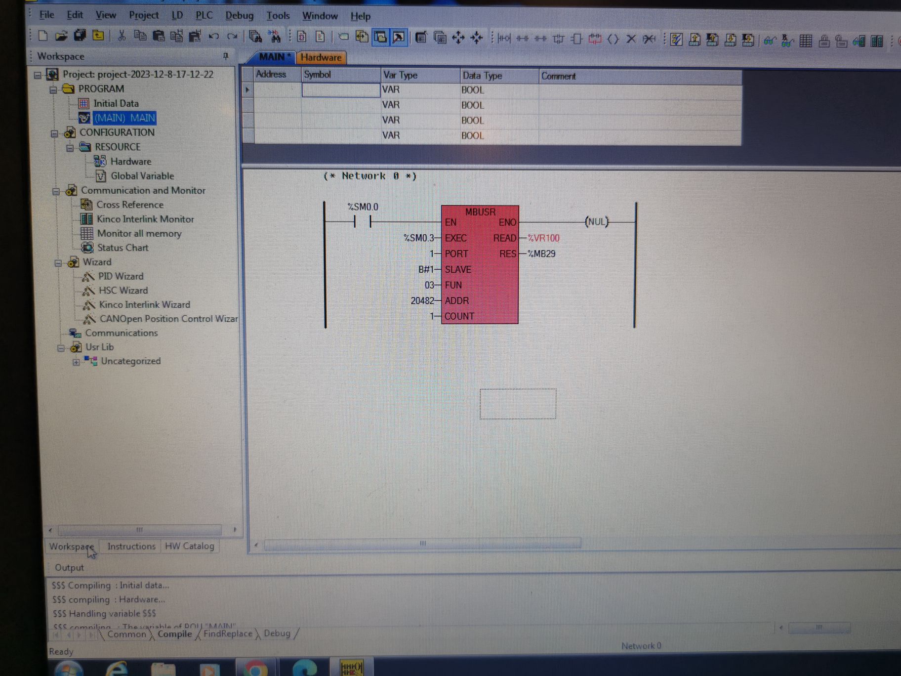

Ahogy bundibacsi is írta, lebegőpontos (más néven valós) szám formátumról van szó, ami 4 bájt hosszú. A Kinco PLC-ben real formátumként kell rá hivatkozni, pl. a VR100 egy ilyen változót jelöl.

Így van. Pont tegnap jutottam el eddig. De a modbus blokk kimenetén nem fogadja el a "VR" - el kezdödő változót.
Úgy néz ki, hogy maga a PLC nem támogatja a VR használatot a kimeneten. LW, MW -vel menne. De az nem alkalmas.
Ugyan ezeket a műveleteket S7-1200-al 5 perc alatt megcsináltam.
Kinco illetve S7-1200
Esetleg ha count=2 lenne?
A float az 32 bites számábrázolás, a modbus meg ugye 16 bitben gondolkodik. Vagy kérj be count=2-vel két 16 bites számot word területre, majd mozgasd át a két word-ot a 32 bites VR100 területre. A hozzászólás módosítva: Dec 17, 2023

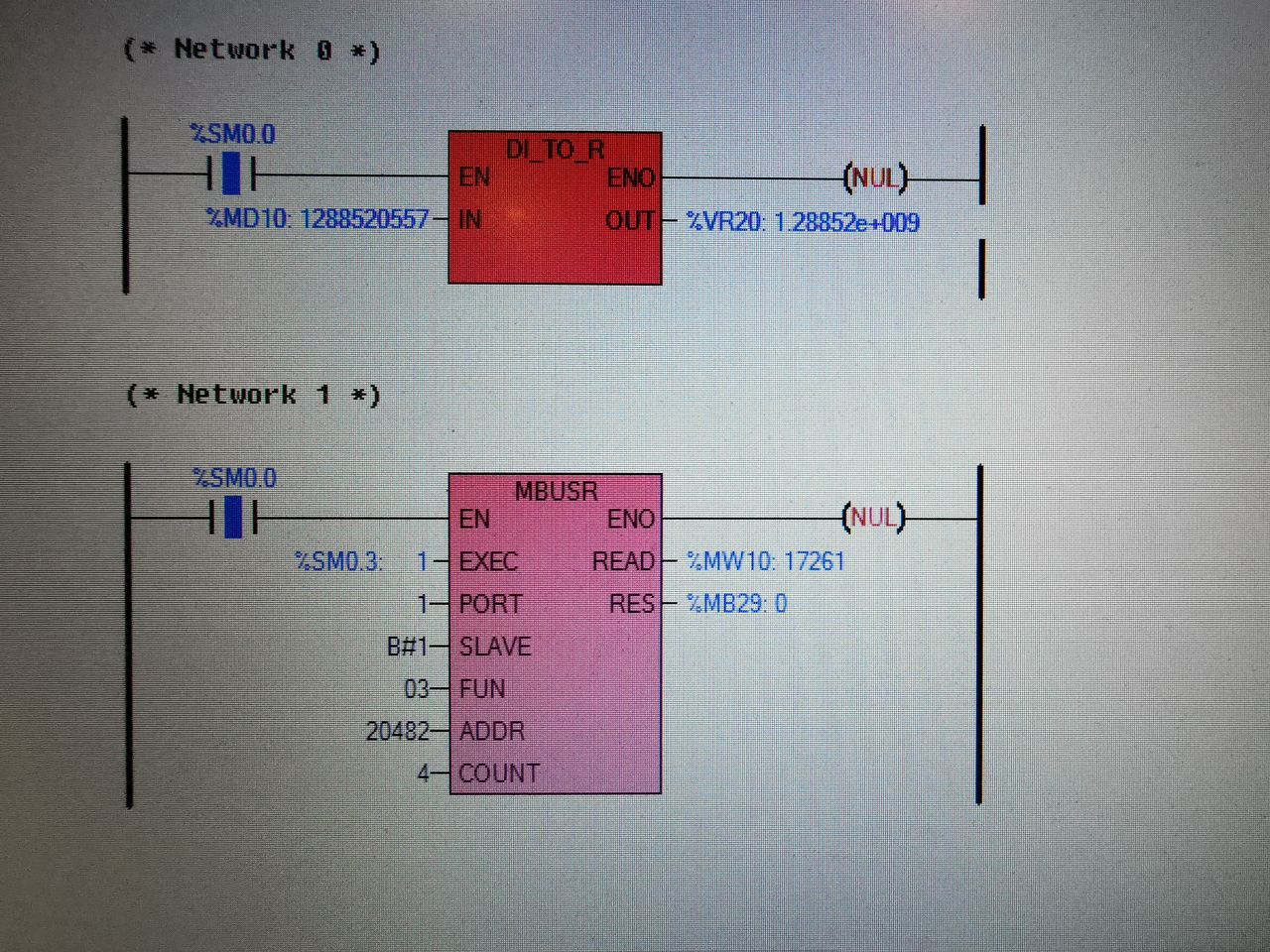

De a COUNT az olvasandó regiszterek számát határozza meg. A kimenet meg csak INT és WORD lehet. Szerintem nem tudja kezelni a KINCO PLC.
Nem volt még dolgom ilyen PLC-vel, de elolvasva a leírást próbáld meg COUNT 4-el és a READ-re tegyél egy WORD-ot. Ha megadtad, hogy pl. MW10 a READ címe akkor MD10-ben ott kellene lennie a REAL-ednek.
Idézet: „A helyes adatok a kimeneti pufferbe kerülnek a READ címtől kezdődően, a nem megfelelő adatok pedig eldobásra kerülnek.”
ok. Ma már nem , de ki fogom próbálni és beszámolok róla.
Siker?
Még nem volt rá időm (beteg a lányom és vele kell lennem)
De folyamatosan beszámolok, ha valamire jutok.
Kipróbáltam amit írtál. (Meg mellete minden mást is)
Íme az eredmény :

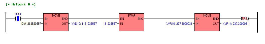

Jó lesz az, megvan az adat csak fel kell cserélni az alsó és a felső bájtokat. Egy SWAP utasítás megoldja a gondot (a SWAP utasítás IN paramétere VD10, ez nem látszik a képen...):
