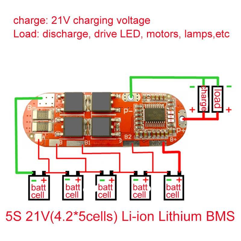

(#) formasu hozzászólása Ápr 2, 2024 /
Sajnos ebben a következő kérdésben nincs kellő ismeretem...
Van-e valami előírás, javaslat, hogy egy BMS-t hogyan, azaz milyen sorrendben kell bekötni az akkura? Értem ez alatt, hogy az akkupakk mely pontjait, milyen sorrendben "illik-kell" a BMS-re kötni? Tehát, van egy 5S BMS, és a lehetséges 6 vezetéket milyen sorrendbe kell a BMS megfelelő pontjaira forrasztani?
(#) Suba53 válasza formasu hozzászólására (») Ápr 2, 2024 /
Általában a BMS panelon jelezve vannak a szintek, cella feszültség szerint.
5 cella esetén ez rendre 0V, ~4V, ~8V, ~12V, ~16V, és 20V. Ez pont 6 bekötési pont.
Értelem szerűen a 4V az első cella pozitív pólusa, ami a második cella negatív pólusa is egyben.
És így tovább. Remélem nem kell mindet szájba rágni.
Ezen a képen másként jelölik, de egyértelmű.
A hozzászólás módosítva: Ápr 2, 2024
(#) formasu válasza Suba53 hozzászólására (») Ápr 2, 2024 /
Ha figyelmesen elolvastad, nem ez volt a kérdésem... Bocs.
Ezzel amit áleírtál, én is tisztában vagyok. A kérdés arra vonatkozott, hogy érdekes-e a sorrend, hogy mit kell, melyik pontokat kell az akku 6 pontjából, kivezetéséről először bekötni, és így tovább, vagy ennek nincs-e jelentősége?
(#) sdrlab válasza formasu hozzászólására (») Ápr 2, 2024 /
Jobbik esetben talán nem okoz gondot a véletlenszerű bekötés..., de én biztosan az akkupak negatívját forrasztanám be először, majd a legpozitívabb ágat, s ezek után a köztes potenciálokat! Így a vezérlő elektronika biztosan rendesen megkapja a feszültséget, és egyik bemeneten sem alakulhat ki magasabb, mint a táplábain...
Arra gondolsz, hogy ha nem a megfelelő sorrendben kötöd össze, akkor a BMS valamelyik alkatrésze károsodhat?
Gondolom amikor összeforrasztod a BMS-t az akku pakkal, akkor nincs rajta sem terhelés, sem töltés. Én a logikus sorrendben forrasztanám fel, 0V-4V-8V-12V-16V-20V.
Nagyon sokféle BMS kapcsolás létezik, ismerni kellene a konkrét darab elvi rajzát, hogy egyáltalán el lehessen gondolkozni rajta.
(#) sdrlab válasza Suba53 hozzászólására (») Ápr 2, 2024 /
Töltés/terhelés az nincs, de potenciál attól még van!

(#) formasu válasza Suba53 hozzászólására (») Ápr 3, 2024 /
Én is így, ilyen sorrendben forrasztottam, mint leírtad. Ami feltűnt, hogy amikor az első cellát forrasztottam, tehát a második vezetéket, akkor egy kis szikra volt hallható, és kigyulladt mellette a kis LED is. (Itt mindegyik akkuhoz tartozik a forr. pont mellett egy LED is) Utána, vagy amikor a következő cellát forrasztottam, kialudt a LED. Ezek után már nem gyulladtak fel a többiek. Mind a hat vezeték beforrasztása után ráforrasztottam a kimenetet, és a töltő vezetéket is. Rátéve a fúróra működik, utána próbáltam tölteni, és az is megy. Amikor elérték az akkuk a 4.2-4.3 Voltot, sorra gyulladtak ki a LED -ek, kivéve az elsőt, ahol a kis szikrát tapasztaltam. Ezért kérdeztem, hogy esetleg valamit hibázhattam?
Balanszos az 5S BMS- 100 Amperes. Az akkuk pozitívja közös töltésnél és fogyasztásnál, de a negatív (töltésnél és fogyasztásnál) a BMS külön pontjára megy.

(#) sdrlab válasza formasu hozzászólására (») Ápr 3, 2024 / 1
Ha a vezérlő IC nem kap rendes tápot, mert pl csak 1 cella kerül bekötésre, akkor csak ajóisten a megmondója, milyen vezérlést kapnak a tranzisztorok?!! Tehát mindenképpen célszerű a teljes pack feszültségével kezdeni...
Az már alapban nem túl jó jel, ha szikrázott, mert nagy kondi nincs rajta, így annak töltődése nem okozhatta. Talán túl volt töltve a cella, és a balanszer áramköre bekapcsolt. Mondjuk, szikrának akkor sem kellene lennie...
(#) formasu válasza sdrlab hozzászólására (») Ápr 3, 2024 /
Ez inkább hallható kis szikra volt, amikor oda érintettem az első cella vezetékét...
(#) formasu válasza sdrlab hozzászólására (») Ápr 4, 2024 /
Most már én is arra gondolok, hogy úgy lenne helyes sorrend, ahogyan leírtad. Tehát az akku + és a -, és utána a többi. Keresek, de nem találok erre a sorrendre előírást sehol...
Ma még próbálgatom tölteni és kisütni, hogy egyáltalán felgyullad-e valamikor is az első akku LED-je. Eddig "csak" az volt a szembetűnő, hogy töltéskor, amikor elérték a 4.2-4,3 Voltot az aksik, az első akkunál lévő LED nem kezdett világítani, míg a többi igen.
A hozzászólás módosítva: Ápr 4, 2024
(#) sdrlab válasza formasu hozzászólására (») Ápr 4, 2024 /
Én sem láttam erre való utalást sehol..., de áramkörileg ez indokolt. Legalábbis jobban, mint a többi verzió...
