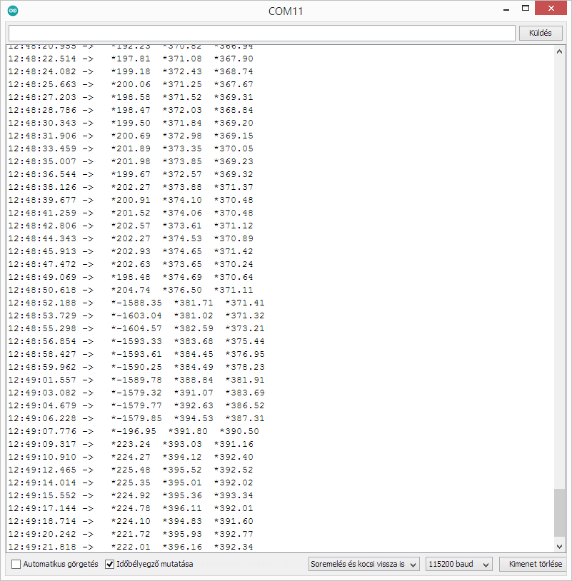

(#) andyka válasza andyka hozzászólására (») Márc 31, 2024 /
Na jó, hagyjuk ami elmúlt.
Sikerült megzaboláznom az SDM630-at, nagyon jól működik <SDM.h> könyvtárral (egy kicsit lassúnak vélem - három érték kiolvasása kb. 1550-1600 msec, Serial kiírással együtt de azért remélem megteszi). Íme a három fázis Watt-ba.
