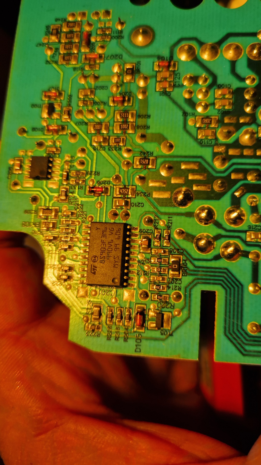

(#) passenger78 hozzászólása Máj 14, 2024 /
Van egy Fein ABS14-es csavarbehajtóm. Két 2.5Ah-s akksival szereztem. Mindkettő a halálán volt, úgyhogy úgy döntöttem, hogy kicserélem a cellákat. Szépen szét is szedtem profi módon, ahogy szoktam, kicseréltem a régi cellákat Samsung R25-ös 2500 mAh-s cellákra. Összeraktam, és ránézésre minden okés. A BMS-nek a töltés indikátora szépen jelezte, hogy fullon van. Kicsit használtam az eszközt, majd úgy döntöttem, hogy megpróbálom tölteni.
Amikor ráteszem a gyári Fein töltőre (talán ALG30, most nincs előttem), szinte azonnal pirosra vált rajta az indikátor, hogy az akksi nem jó. Szétszedtem az akksit, leméricskéltem a cella feszültségeket, minden okés. A BMS csatlakozójánál (az inputnál) is kiméregettem, mindenütt akkora feszültséget ad le, amennyit kell. A termisztort is megnéztem, 6 ohm az ellenállása, az is rendben van. A nyomorult gyári töltő mégsem hajlandó elfogadni az akksit.
Van valakinek valami tippje, hogy mi lehet a gond? Egy olyan tippem van, hogy valahogy a BMS "megjegyezte", hogy az eredeti cella kupac milyen értékeken volt, és most, hogy új cellákra tettem, ettől megzavarodott, vagy ilyesmi. De nem tudom, hogy mennyire szofisztikáltak ezek a FEIN BMS-ek, illetve töltők. Mindenesetre javítottam már Hilti akksikat is például, pont ugyanígy és azoknak semmi hasonló kínja nem volt. Azt, hogy a töltő a rossz, azt kizárnám, mert egyrészt egy másik pont ugyanilyen töltő pont ugyanezt csinálja a javított akksival, másrészt pedig van egy 2Ah-s Fein akksim, amit viszont rendben tölt, nem nyafog miatta (az az akksi nem volt szétszedve). :|

(#) Régi motoros válasza passenger78 hozzászólására (») Máj 14, 2024 /
Ha tudni lehetne milyen IC-k vannak az akkuban, és a töltőben talán lehet valamit okoskodni.
Egyébként semmit.

(#) passenger78 válasza Régi motoros hozzászólására (») Máj 14, 2024 /
A töltő IC-jeit szerintem meg tudom mondani, azt egy takarítás erejéig már szétszedtem (bár néhány gyártó lekeni a nyákot valami szutyokkal, hogy nehogy kiderüljön).
A BMS viszont szerintem esélytelen. A FEIN sajnos azt csinálja, hogy ezek a vezérlő elektronikák többnyire javíthatatlanok, mert a nyákot beleöntik epoxiba, úgyhogy a "lényeg" többnyire rejtve marad, max egy pár ellenállás, vagy filter kondenzátor és hasonlók lógnak ki. Annyi esélyem van, hogy túrom a netet, aztán valahol lehet, hogy rátalálok, hogy pontosan mi van benne.

(#) passenger78 válasza Régi motoros hozzászólására (») Máj 15, 2024 /
A töltőt szétszedtem, a chip típusa: 8S903S3M6.
Túrtam hozzá datasheet-et, ezt a kettőt találtam, ami a legközelebb van hozzá:
https://www.st.com/resource/en/datasheet/stm8s903k3.pdf
https://www.digikey.com/en/products/detail/stmicroelectronics/STM8S...buynow
Talán a BMS-ről is tudok valamit szerezni, csak a blikkfangos módon összeszerelt műanyag tartóját még szét kell pattintanom úgy, hogy aztán össze is lehessen rakni.
