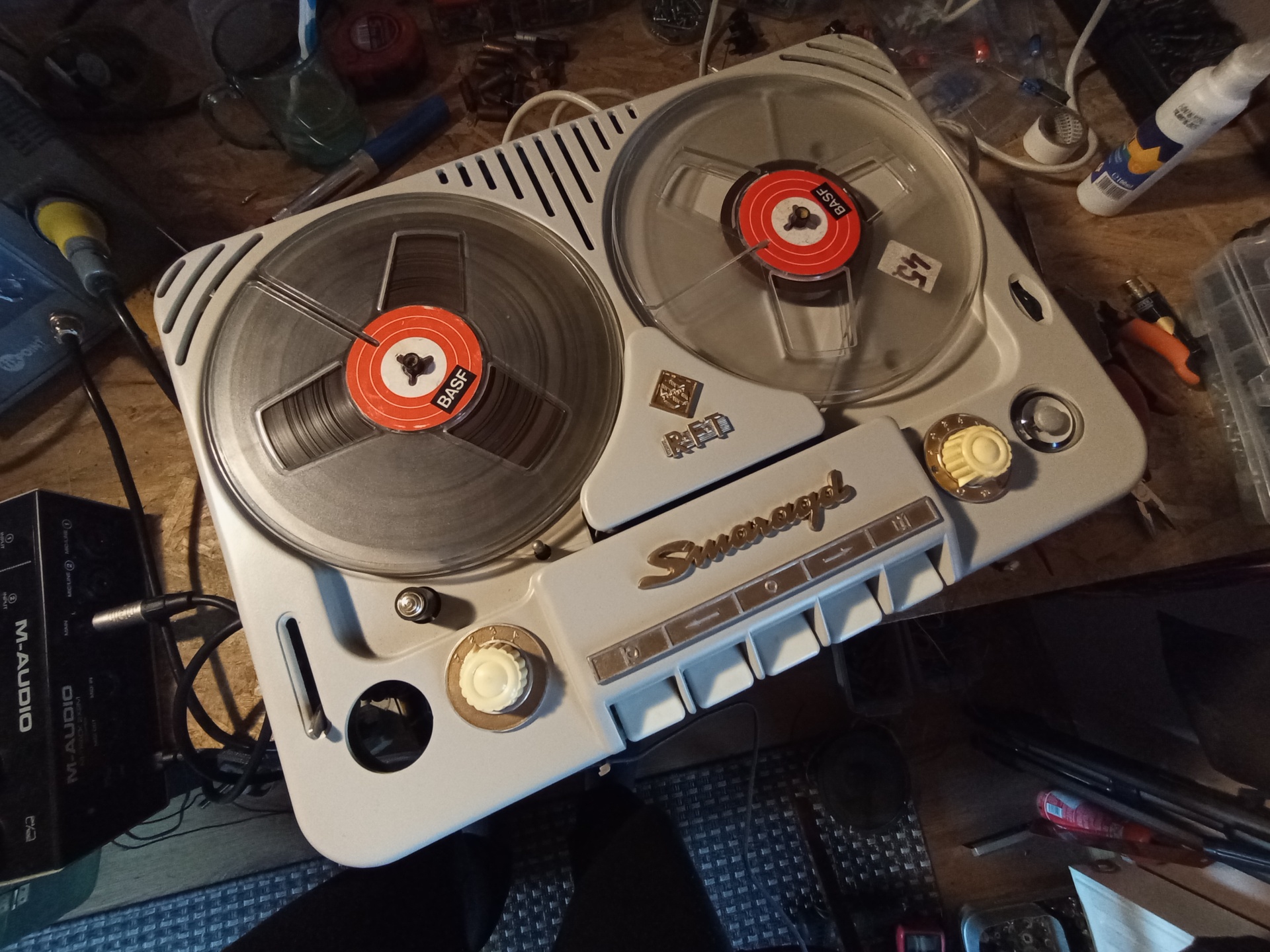

Csúszó filckupplungSziasztok!Egy RFT BG20-ason végzem az utolsó simításokat, szíjcsere után a lejátszás nagyszerű, de gyorspörgetésnél egyik irányban (főleg szalag vége fele, amikor kedvezőtlen az áttét) nagyon csúszik a filckupplung. Ha megcserélem a meghajtótárcsákat, a probléma átmegy a másik irányra. Hogy lehet ezen segíteni? Köszönöm!
Valoszinü, hogy sehogyan. Ezt a magnot konkrétan nem ismerem, de azok a filckuplungok más korabeli magnokon is tömegfüggöek voltak, azaz ahol volt több szalag ott jobban fogott és forditva. Kitudja akkor milyen fajlagos tömegü szalagokkal meg csévékkel számoltak stb. Késöbb egy kicsit átalakult a mechanizmus és máshova került a filckuplung amire már nem a szalag tömege volt hatással hanem egy rugo vagy valami hasonlo szerkezet. ( föleg amikor megjelentek az elsö vertikális magnok oda már más megoldás kellett.).
Vagy koránál fogva megkeményedett/fényesedett...
Az is lehet, habár akkoriban még természetes anyagokbol készült a filc ami nem igen szokott öregedni.
Köszi a választ! Annyit tudtam csinálni, hogy finom smirglivel egy kicsit átmentem a műanyag felületen amire a mágnes ráhúzza a filcet, hogy picit abrazívabb legyen, mostmár egészen jó.
Minden kondit kicseréltem benne, kapott új szíjat, kitisztítottam a mechanikát. Érdekessége ennek a magnónak az, hogy csak három cső van benne egy ECC83, egy ECL82 és az EM11-es varázsszem, ami nagy örömömre szépen működik. Felvételkor a magnó az előmágnesezést a végfokcsővel oldja meg, így nem lehet hallani semmit a bemenő jelből, csak arra hagyatkozhatunk amit a vu méter mutat. Itt egy kis videó a hangjáról, egy BRG Mambo teszthangszoróba van kötve és azt kell mondanom, hogy ritka szépen szól. Mondjuk a szalag is szinte új LPR90 ![]()
Ez olyan mint a 10 évvel fiatalabb 4 tranzisztoros kazettás magnok…
Érdekes, hogy az első Terta 811-ben külön cső volt a felvevő és lejátszó erősítőnek, végcsőnek, törlő oszcillátornak: 2db ecc83, 2db el84, míg a Terta 922-ben már ezt megoldották a fentihez hasonlóan, költségtakarékosan.
