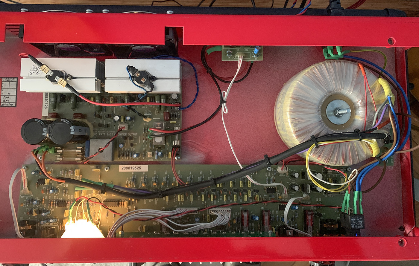

Most volt csak időm foglalkozni a dologgal. Beépítettem egy Honeywell 60/45 fokos bimetálos hőkapcsolót. Semmi bypass, szimplán rácsavaroztam a hűtőbordára egy kis hőálló szilikonzsírral, bekötöttem a pozitív tápkábelre. Hőlégfúvóval tudtam csak tesztelni a működését, mert passzív módban, kikapcsolt ventilátoroknál sem nem lehetett 28 fok fölé vinni. Méregettem közvetlenül a végfoktranyóknál is, mindössze 1 fokkal volt melegebb, mint a hűtőborda tetején. Rendesen túl volt hűtve. Szépen kapcsolgat, semmi hallható pattanás, koppanás. Köszönöm a segítséget mindenkinek.
Azért írtam a lassú szellőztetésről, mert sok esetben például az előfok tápját zéner dióda+soros ellenállással állítják elő, ami gyakran annyira felmelegszik, hogy kiforrasztja magát. Fender tranyós kombóban, Infinity BU-80 szobai aktív mélyládában, Peavey keverőerősítőben ezek melegedtek túl nyugalmi állapotban. Tehát nem a végfok a legérzékenyebb rész, mivel azt szándékosan hűtőbordára szerelik. A trafó is lehet veszélyforrás, azt is érdemes megnézni mennyire langyos lehalkított végfokkal.
Lehet hogy túlreagálom, de ne akkor legyen gond, amikor éppen fellépés lenne.
Egy hatalmas toroid trafó van benne, jó messze mindentől. Az még langyosnak sem volt mondható egy félórás üzem alatt. Azt azért lecsekkolom amit írtál. Ha jól értem, akkor azt kell tennem, hogy bekapcsolom és nyugalmi állapotban figyelem, hogy nem izzad-e túl a zener dióda.
Kicsit parasztos teszt, de én gyertyával tapogatom végig a kritikus helyeket. Ahol megolvad, ott még nincs baj de érdemes foglalkozni vele.
Egy 2W terhelhetőségű ellenállás már 1W disszipációnál is olyan meleg, hogy megbarnul tőle a nyák. A Peavey Valveking erősítőben a csövek fűtését sorosan oldják meg, azaz 900mA állandó áramra 1N4007 diódákból készül hozzá egyenirányító. Ezek is hajlamosak kiforrasztani magukat, pedig a gyári ajánlás szerint hosszú lábakkal lettek beforrasztva. Örülnék ha neked minden rendben lenne, de egy ellenőrzés nem árt.

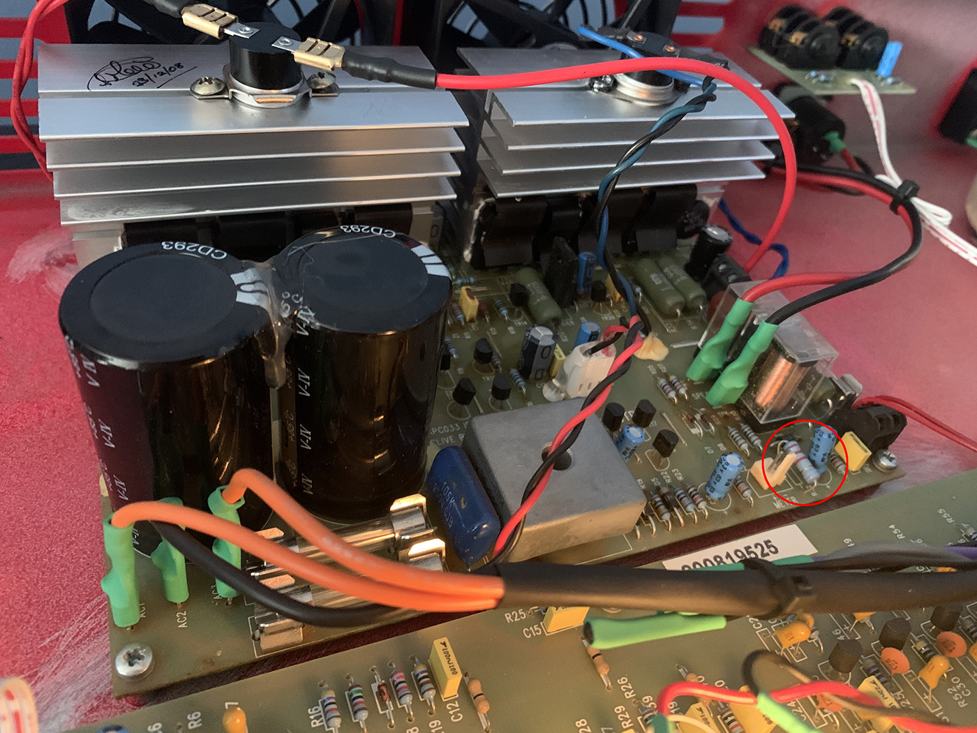

Szétkaptam, most nyugalmi állapotban leledzik már vagy 20 perce. Méregetem az alkatrészeket, de a legmagasabb érték 50 fok volt, a piros karikával jelölt ellenállásnál. Mellékelek fotókat a belsejéről. Így ránézésre meg lehet mondani, hogy melyik alkatrészekre kellene figyelni?
Neked nem ellenállás+zéner az előfok tápja, hanem ahogy látom külön szekunder van a trafón stáb IC-kkel. Az az 50 fok már nem gond. Így valóban nem szükséges járatni a ventit.

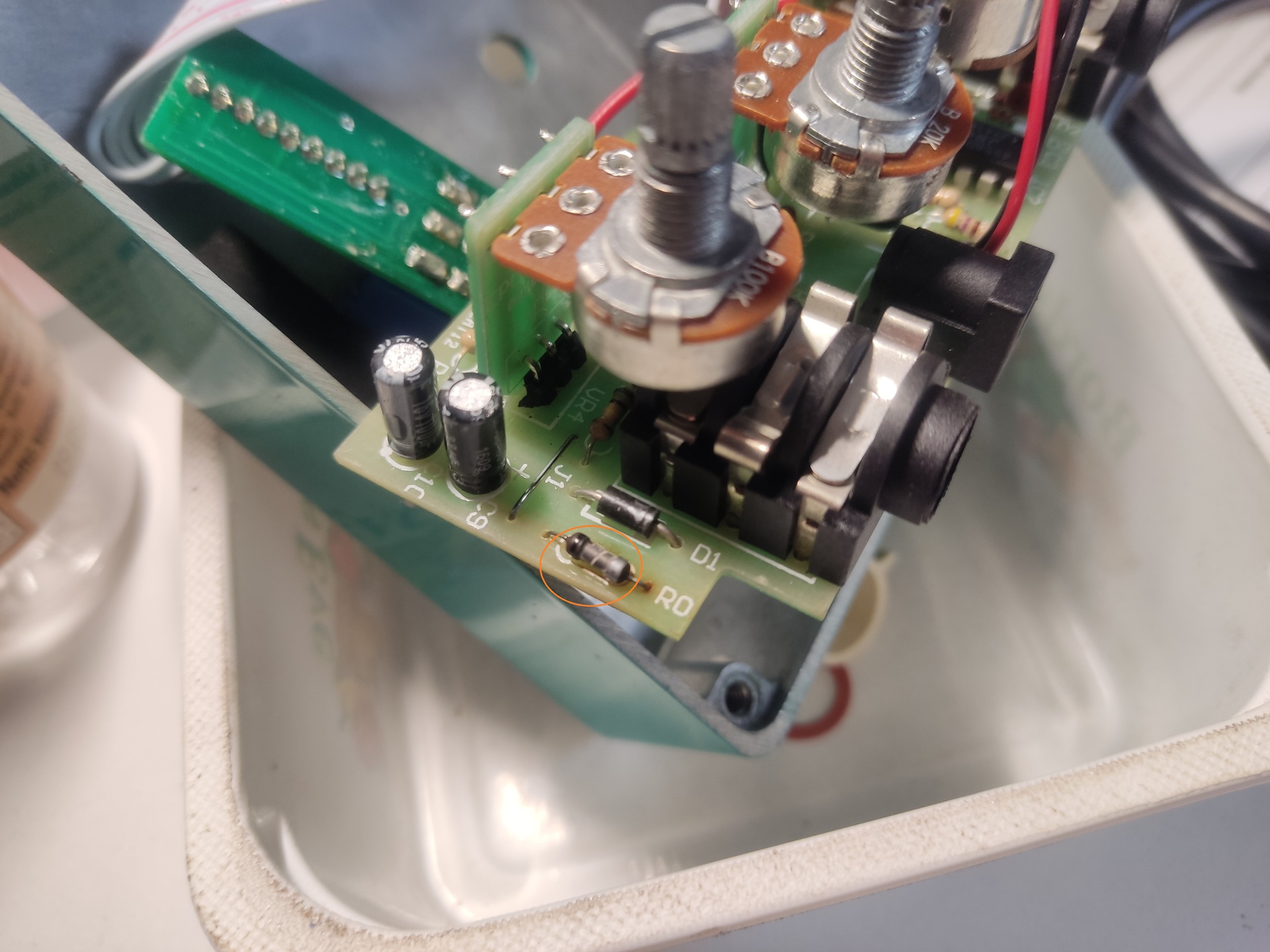

Adott egy Harley Benton OD-5 effekt pedál. Lenne esetleg valakinek kapcsolási rajza hozzá, vagy hogy mekkora lehetett az R0 ellenállás értéke ? Sajnos az R0 ellenállás szétégett, így nem tudom az értéket.
Szia! A leg egyszerübb visszarajzolni. Nekem ugy tunik forditott polaritast kapott es a dioda lesontolte amiert leegett. Ha sorban van a pozitiv tappal, akkor kiprobalnek 22 ohm korul valamit.
A hozzászólás módosítva: Máj 23, 2024
Hello! Az hogy szénné égett, még nem biztos, hogy az egyik oldal felől a fele ellenállást nem lehet megmérni..
Elöbb azt kellene tisztáznod miért égett le a pedál. Gyakori hiba, amikor több pedál van, és egy közös tápbol akarod öket energiával ellátni. Ez majdnem tilos, csak több merés után szabad ilyet megprobálni. És gyakori eset, hogy ez nem müködik!
Ha összedugod igy mennek tönkre a pedálok vagy a tápok. Szoval ha ilyet büveszkedtél, akkor elöbb ezt számold fel s utánna javitgasd a pedált. A hozzászólás módosítva: Máj 23, 2024

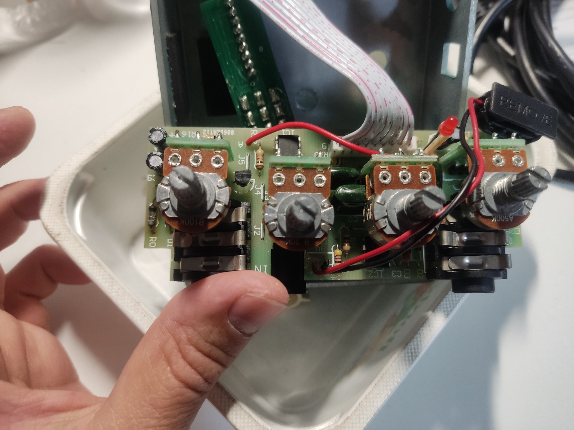

Nezegettem a nyakot. Jol latom, hogy a bekapcsolas a Jack dugoval tortenik. Amikor bedugod, a mono jack raadja a földet?
Általában ez szokott történni csak a bajok ott vannak, hogy a Jack GND-je ki tudja milyen potenciálon van a táp kimenetén. Van ahol a pozitiv, van ahol a negativ söt olyan is van, hogy a táp fele van a GND-n ezért veszélyes egy közös táprol táplálni több pedált.
Köszönöm szépen mindenki tanácsát.
Szerencsére nem az én készülékem. Jelzem majd hogy hogy célszerű megtáplálni. 22R ellenállást beletettem és meg is javult. Teszi a dolgát. szendi001 Igen, a Jack dugóval történik a bekapcsolás.
Elegge tipp volt az ertek, de orulok neki hogy jo lett!
