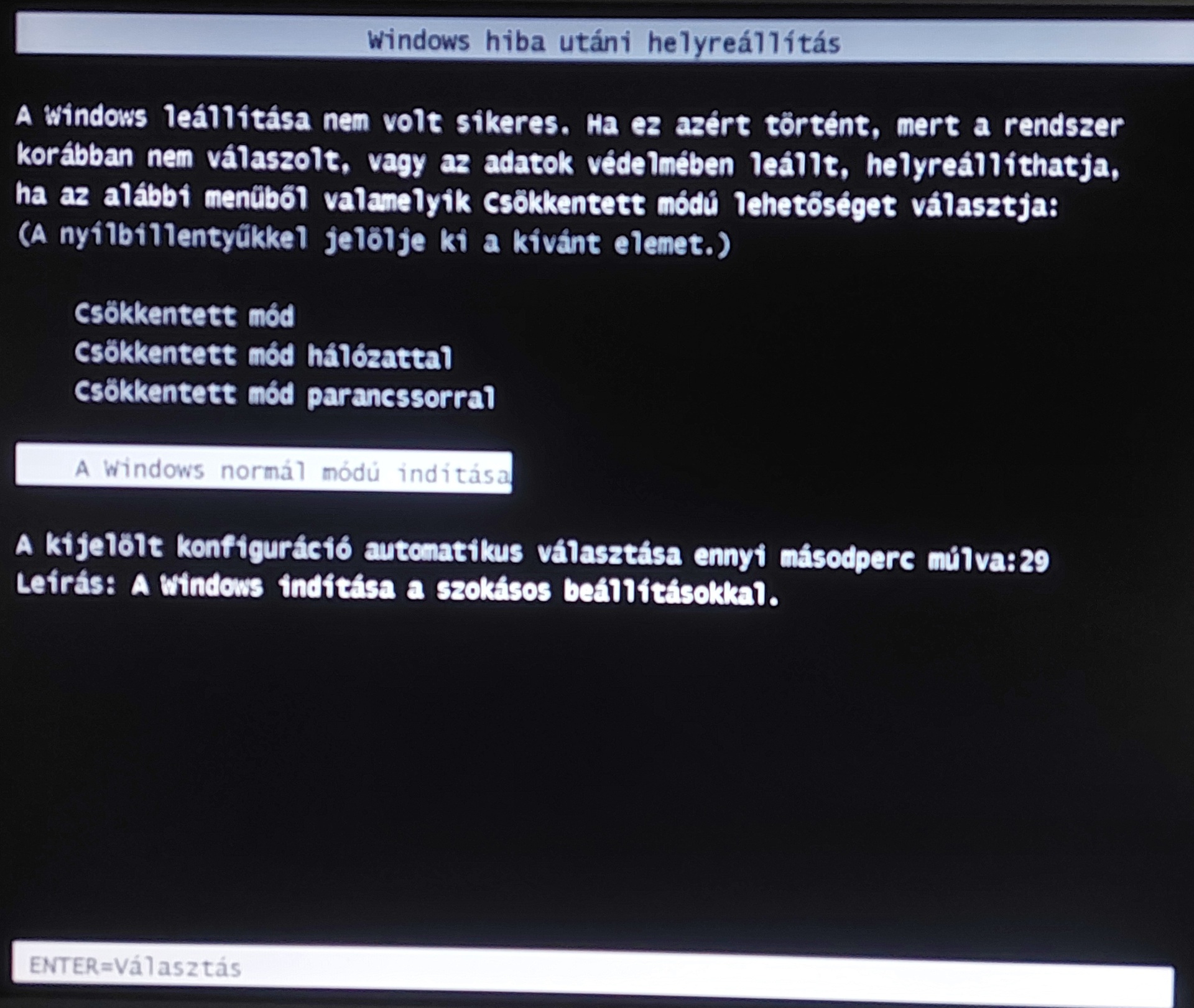

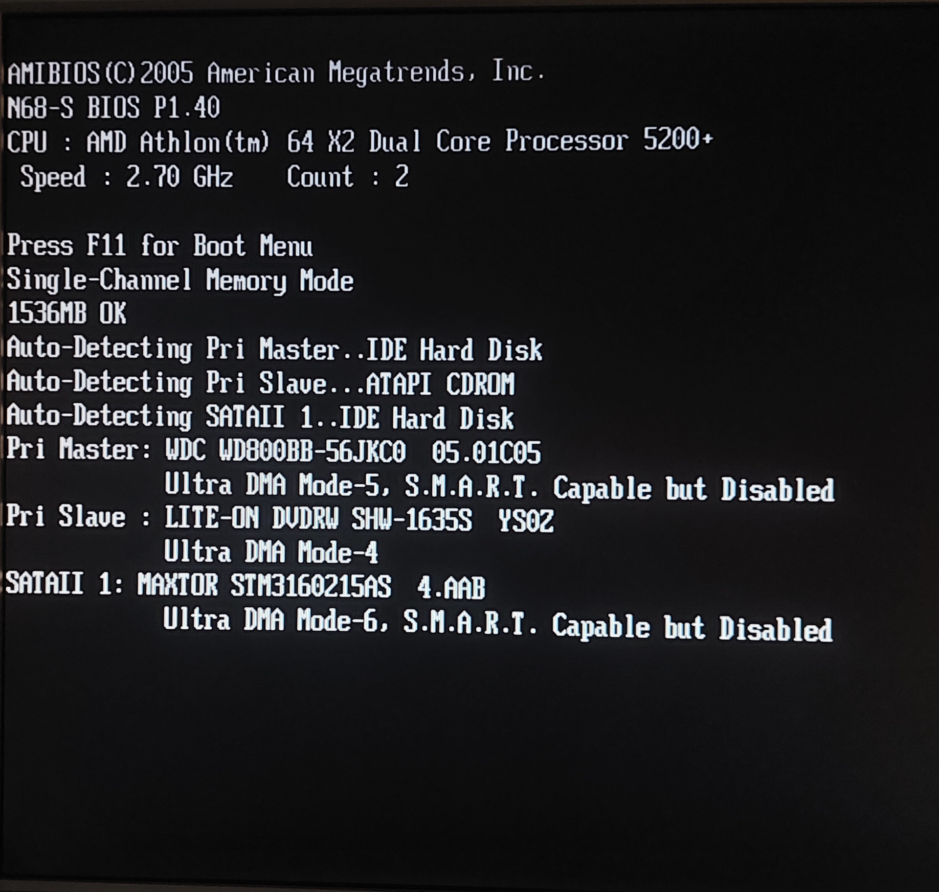

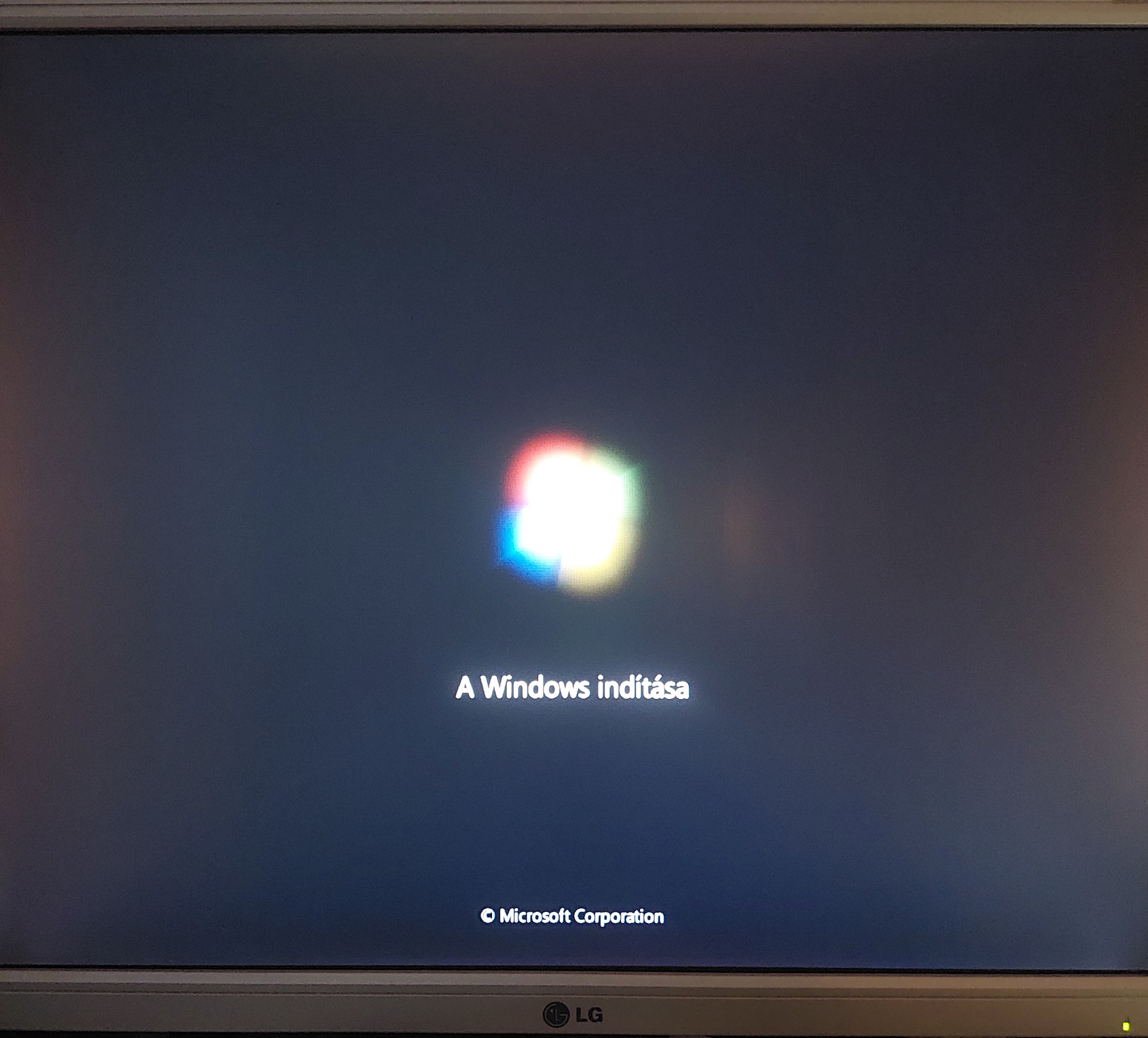

(#) VIM hozzászólása Máj 26, 2024 /
Sziasztok! Van egy Win7 oprendszerrel működő asztali gépem ami induláskor töbször kikapcsol ill. nem akar indulni, nem tud valami oknál fogva bebútolni. A Windows normál indítási parancs szöveg után nem sokkal kikapcsol de van amikor eljut az ikonok felrakásáig és azután kapcsol ki de eleddig ritkán jut el és kapcsol ki inkább a bebútoláskor történik a lekapcsolás ami után nem is lehet azonnal újra bekapcsolni a főkapcsolóval ha a tápegységet nem kapcsolom ki egy rövid időre majd vissza. A javítási kísérlet amit engedtem, hogy megpróbáljon a rendszer nem vezetett eredményre. Mi okozhatja ezt a tünetet? A segítséget előre is köszönöm.
(#) xxxyyy válasza VIM hozzászólására (») Máj 26, 2024 /
Szia,
Ez hw hiba lesz.
1. Tápegység
2. Alaplap
Annyit még meg kell próbálnod, hogy minden, nem alapvető eszközt kihúzol/lehúzol a gépből és úgy próbálod ki.
(#) VIM válasza xxxyyy hozzászólására (») Máj 26, 2024 /
Szia! Ezt nem értem: "Ez hw hiba lesz." A tápegységre gondoltam én is első körben de nem olyan egyszerű azt sem kicserélnem, mert nem biztos, hogy ami rendelkezésemre áll az is jó e egyáltalán, évek óta nem volt beépítve sehova és csak 400W-os a gépbe meg 450W-os van most bent. Már amikor hozzám került ez a gép már akkor is (ha az emlékeim nem csalnak) mint ha ez lett volna akkoriban is megemlítve, hogy ezzel bajlódik de ezidáig nem sokat fodult elő a leállások sokasága. Onnan gondoltam a tápegységre, hogy azt a win nem tudja javítani, mert hogy a problémára nem talált megoldást az oprendszer amikor is próbálkozott a hibát kijavítani. Hát akkor először be kell szereznem egy jó tápot és azt kicserélve már többet fogok tudni, hogy az volt e a probléma.
hw=hardware. Ne cseszegesd szerencsétlen rendszert amíg a géped alig akar bekapcsolni. Olyat Windows rendszerhiba nehezen tud előidézni. Nem tudom milyen a konfigurációd, de nagy valószínűséggel mindegy, hogy 400 vagy 450W-os tápot használsz hozzá, főként, hogy ezek a számok a legtöbb tápnál inkább típusszámnak tekinthetőek mint teljesítménynek.
Ha nem egy gamer gépről beszélünk akkor jó eséllyel 150W alatt van a max teljesítményigénye.

(#) Skori válasza VIM hozzászólására (») Máj 26, 2024 /
Volt régen ilyen kikapcsolgatós vírus is, de ez bármilyen live rendszerrel kipróbálható. Ha azzal is leáll akkor hardverhiba, ha viszont nem....
Nincsenek púpos kondik a tápban vagy az alaplapon?
(#) Udvari Zsombor válasza VIM hozzászólására (») Máj 26, 2024 /
Hardveres hibának tűnik. Szerezz valahonnan egy másik, biztosan működő tápot és azzal próbáld ki a gépet, valamint szemrevételezéssel állapítsd meg, hogy nem látszik-e pl. púpos kondenzátor vagy más rendellenesség az alaplapon.
(#) Hutty válasza VIM hozzászólására (») Máj 26, 2024 /
Egy rendszerkonfigurációt leírhatnál ( proci, alaplap, RAM, HDD(k), egyéb nagy fogyasztó), és a táp konkrét típusa. De csak akkor, ha nem titkos.

„... lekapcsolás ami után nem is lehet azonnal újra bekapcsolni a főkapcsolóval ha a tápegységet nem kapcsolom ki egy rövid időre majd vissza...”
(#) img válasza VIM hozzászólására (») Máj 26, 2024 /
"Lekapcsolás ami után nem is lehet azonnal újra bekapcsolni a főkapcsolóval ha a tápegységet nem kapcsolom ki egy rövid időre majd vissza."
Tipikusan az 5VSB készenléti kör hibája. Érdemes cserélni a tápegységet vagy a benne lévő elkókat 50 volttól kezdődően lefelé. Gondolom már rendesen megnőtt az ESR-jük, de legalább a kapacitásuk viszont lecsökkent.
(#) VIM válasza Hutty hozzászólására (») Máj 26, 2024 / 1
Szia! Nem titkos.
(#) VIM válasza img hozzászólására (») Máj 26, 2024 /
Szia! Most már egészen biztos, hogy a tápegységgel van a probléma, mert már egymást követően ugyanazt állapítjátok meg az általam leírtakról. A tápegységről nem tudok semmit, mert a gép nagyon be van épülve, nem egyszerű a kifordítása sem, hogy az oldallapot levéve leolvassam a típusát. Pedig muszály leszek ha segíteni szeretnék (mert szeretnék) autós vagy kazános kérdésekben, mert ezen a gépen vannak a hozzávalók és még sok más fontos lementett doku.
Igazából teljesen mindegy, hogy mi a tápegység típusa mert (hacsak nem valami prémium táp, akkor) 3-4 évesen már cserére érett (ha nagyon gyenge akkor meg már eleve, a gyárkapu vonalának átléptekor).
Szerk.: A képernyőfotó alapján, a gépben lévő többi hardver életkorából adódóan ez már egy többszörösen nyugdíjas korú táp lehet, ezért szívfájdalom nélkül elengedheted.
A hozzászólás módosítva: Máj 26, 2024
.... hát az lesz .... elengedem.
