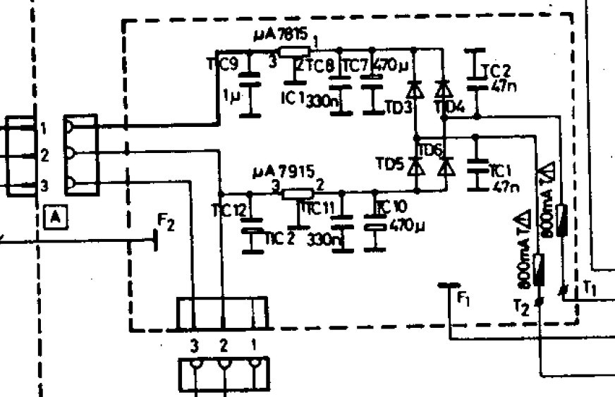

A 470µ-ot akkor cseréld, ha rossz. Ha az A jelű csatin megvan a + - 15V, akkor nem biztos, hogy rossz. De kiemelheted, megmérheted őket. A nagy kondikat kicserélném, mert nem odavaló.
Az "A" csatlakozón telibe 30V van, ez megy az alaplapra.
Igen, de a GND-hez képest kell mérni a csati egyik/másik pontját. A GND az egy F1 jelű pont, valószínű, valamelyik fekete vezeték. De mivel összesen 30V van, az a két 15V együttméréséből adódik. Tehát elvileg jó.

Igen, a házhoz képest 2x15V van a csatlakozón, bocsi.

Sajnos nem értek hozzá. Szokott olyan lenni, hogy bezajosodik valamelyik tranyó, meg a fejhallgató kapcsolójának kontakthibája is lehet. Ha lenne szkópod, akkor lehetne látni, hogy a tápegységből jön-e valami hullámosság. Ha kiveszed a végfokokat és más tápegységről indítod, akkor kiderül, hogy abban van-e a hiba.
Még azt nézhetnéd meg, mi van, ha kiemeled a C266/C366 2.2µF-et (vagy legalább az egyiket, amelyikre egy hangszórót kötnél). Mert rajz szerint, onnan kap bemenetet, a TDA1074-től. Persze, nem hinném, hogy mindkettő tönkrement. Ekkor, köthetnél valami jelet a végfok felé menő pontra, ha nem tudod külön tápegységről próbálni a panelokat. De, ha nem is adsz jelet, megszűnik-e a zúgás? Mindkét hangláda zúg, vagy csak egyet kötöttél rá? Csak ötletelek.
